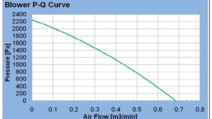

Merhaba,
Konuyu gündeme getirmeniz faydalı oldu teşekkür ederiz, zira müşterilerimizin "Emiş gücü kaç pascal?" sorularına cevap vermeye çalışmaktan usanmış bulunuyoruz.
Alta, Robogil Stella 500B Robot Süpürge modelimizin Japon Nidec marka fan motorunun emiş gücü (Pascal) ve dakikada metreküp olarak hava akış (CMM) diagramını paylaşıyorum.
Test grafiğinden görüleceği üzere fan motoru maksimum 2.200pa üzeri bir basınç ile emişe başlayarak, basınç sıfırlanana kadar dakikada 0,68 metreküp hava akışı (airflow) değerine (CMM) ulaşabiliyor.
Bunu 60 dakika ile çarparsak 0,68x60= 40,80m3/h (metreküp/saat) değeri elde edilir.
0,598 CFM = 1 m3/h olduğuna göre;
40,80 x 0,598 = 24,3984 CFM değerine ulaşabiliriz.
Yani yaklaşık olarak 24 CFM diyelim..
Tabi bu yalnızca CFM değeri.
CFM, bir fanın maksimum hızda ve herhangi bir kısıtlama olmaksızın hareket ettirebildiği maksimum hava miktarını temsil eder.
Bu nedenle aslında CFM de aynen Pascal değeri gibi kullanılan fan motorunun kağit üzerindeki performansını verir ve pratikte pek de anlamı yoktur.
Çünkü moturun konumlandırıldığı yer ile emiş ağzı arasında emiş ve egzost kanallarında ve toz haznesindeki daralma ve kıvrımlar nedeniyle oldukça yüksek oranda kayıplar oluşur.
Bu durumda, aklınıza rulo fırçanın bulunduğu yerdeki emiş ağzına bir anonometre koyup hava hızını ölçmek ve bulduğunuz bu hava hızı değerini emiş ağzının kesit alanı ile çarparak emiş ağzı alanındaki CFM değerini bulmak gelebilir.
Ancak unutmayın ki robot süpürgelerde emiş ağzı yere temas etmiyor, rulo fırçanın arkasında kalıyor ve arada rulo fırçanın bulunduğu hazne kısmı var.
Biliyorsunuzdur forumda defalarca açıklandı, robot süpürgelerde asıl işi rulo fırça yapar. Emiş fanı yalnızca rulo fırçanın sert veya yumuşak zeminden söküp kaldırdığı tozları emmek için kullanılır.
Robogil olarak biz, bir robot süpürgenin emiş performansını belirlemek için; hem iyi bir emiş fanı, hem iyi bir hava akış yolu (buna emiş ve egzost kanalları ile toz haznesi bünyesindeki hava akış yolu dahildir), hem de iyi bir rulo fırça ve rulo fırça hazne yapısı dizaynı gerektiğini değerlendiriyoruz.
Aslında sert zeminde tek geçişte uygulanan kedi kumu emiş testi tüm bu değerleri ölçebilen bir test ve Robogil'in Luna/Stella 500 serisi robot süpürgelerin bu testteki emiş kapasitesi %92,6'dır. (Test videosu için bakınız:https://www.youtube.com/watch?v=vGxnpulbxO4&feature=youtu.be)
Yani tek geçişte sert zemine dökülen 100gr kedi kumunun 92,6gr miktarını Robogil Luna ve Stella 500 emerek toz haznesine gönderebiliyor.
Tabi bunda, iRobot modellerinde olduğu gibi her iki modelimizde de emiş yapan fan motorunun toz haznesinde konumlandırılması sonucu çok iyi bir hava akış yolu elde edilmesinin büyük payı var.
Fan motorunun robotun gövde içine değil de toz haznesine konumlandırılmasının getirdiği toz ve nem sızdırmazlığı ile robot çapının küçülerek dar alanda manevra kabiliyetinin yükselmesi ise ayrı birer kazanım.
Umarız konu daha da netleşmiştir..
