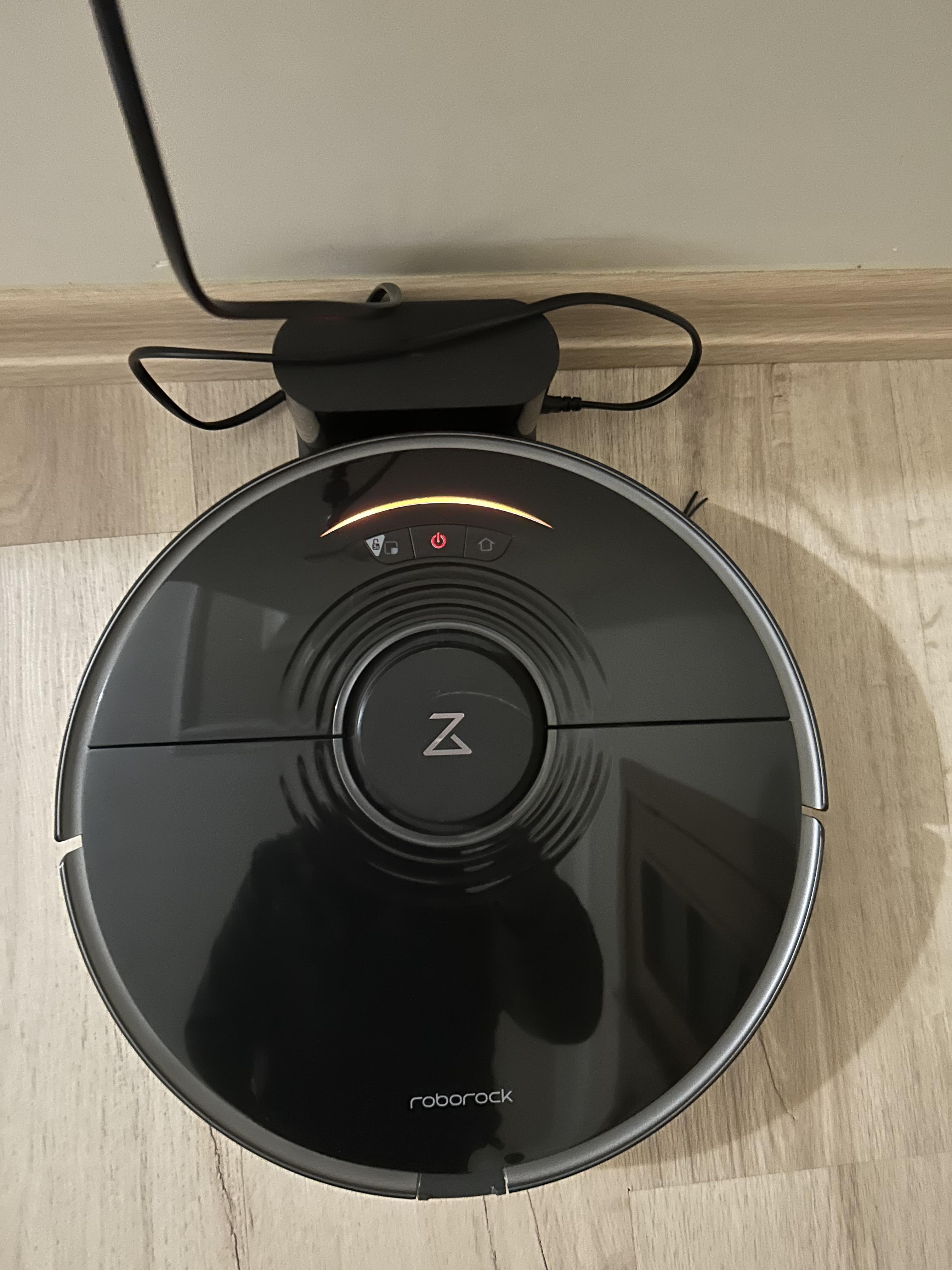

Hocam bende roborock s7 var. Yaklaşık 1 hafta kapalıydı bugün açmak istediğimizde robot açılıyor ama şarjı düşük olduğu için şarj istasyonuna gidemiyor bu durumda ne yapabilirim.
2 yıl
Bir gece şarjda kalsın.
Bu mesajda bahsedilenler: @sml_akyz
2 yıl
Hocam şarja hiç gitmiyor, elle istasyona koyuncada şarj almıyor.
2 yıl
Kendisi şarj ünitesine gitmeyince elle yerine koyduk. Açma kapama tuşunun ışığı yanıp sönüyor, “düşük pil. Şarj edin ve tekrar deneyin” uyarısı veriyor abi hem uygulamadan hem sesli.
2 yıl
Cok yeni makine ama S7lerde gelen bataryalar çok kaliteli değil maalesef, hele eski S5/S6 serileri gibi hiç değil.
Korkarım batarya sorunu bu.
2 yıl
Çok teşekkür ederim hocam. Teknosadan almıştım garantisi devam ediyormuş bir servise vereyim duruma bakalım. Yardımlarınız için çok teşekkür ederim hocam. İyi akşamlar dilerim.
