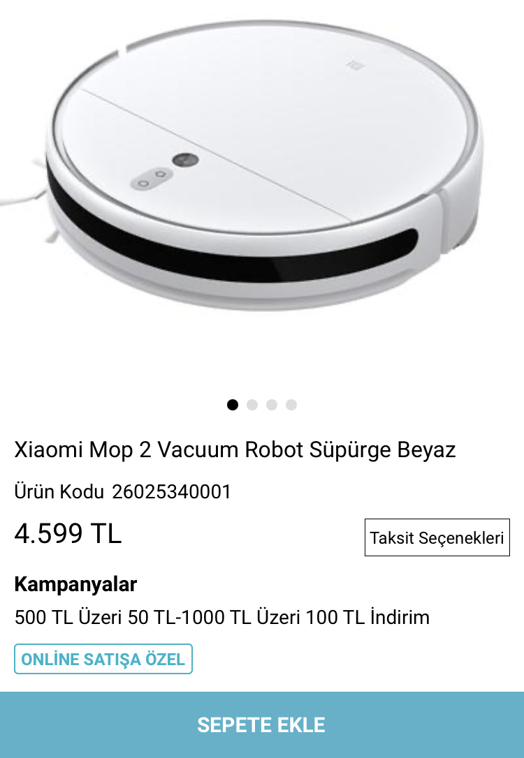

Bende ikisi arasında kaldım ama, mop2 şu anda Amazon’da indirimde. Mop2 alacağım. Uretiminin dreame tarafından yapıldığını okudum. Hem daha yeni bir model 2022 çıkışlı. Batarya biraz diğerine göre dezavantajlı ama yorumlarda hizli sarj bir saat civarında dolduğunu belirtmişler. Ayrıca hali sensörü yazmıyor ama yorumlarda hali sensörü olduğunu belirtmişler.
