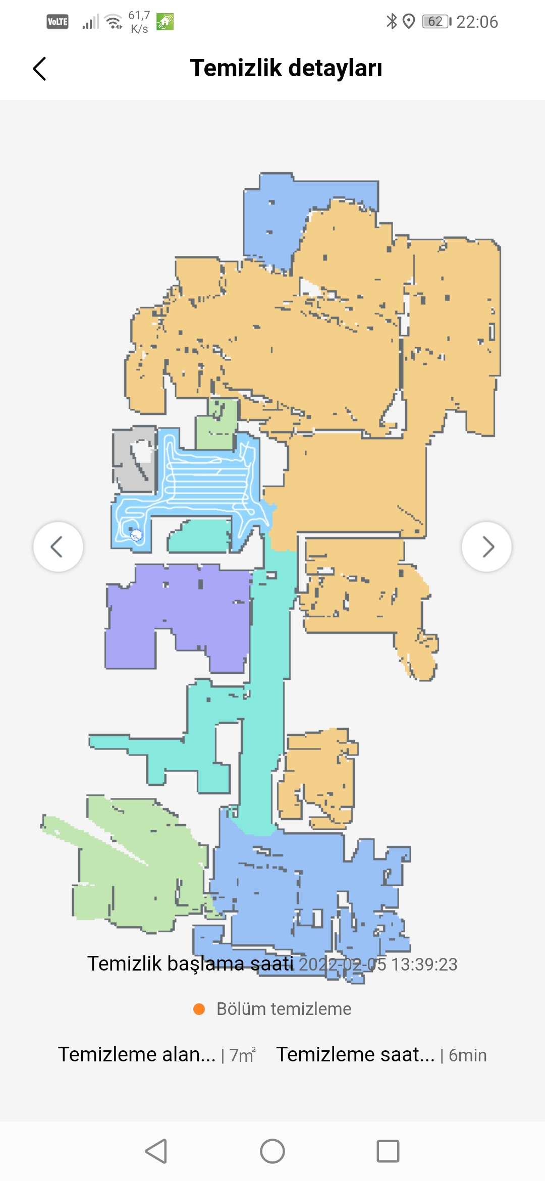

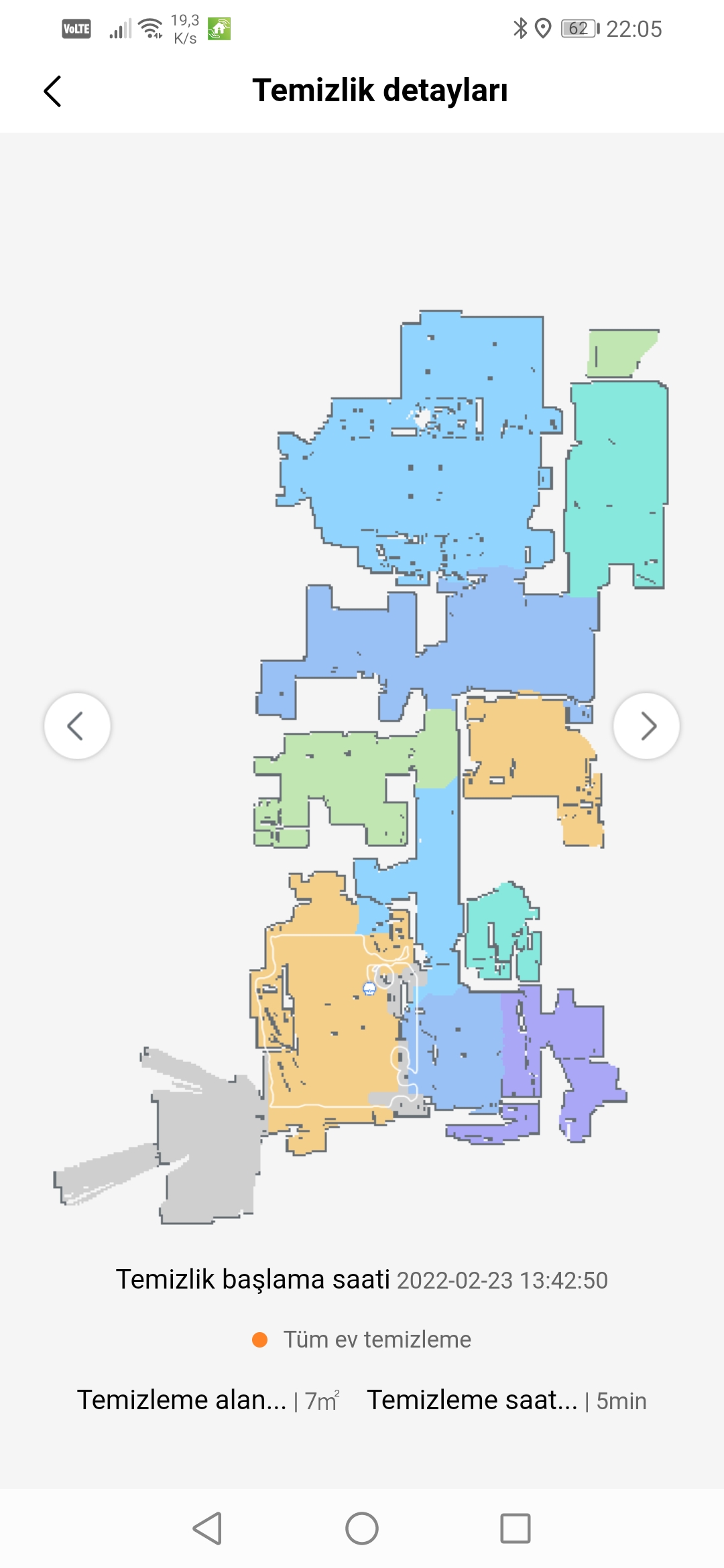

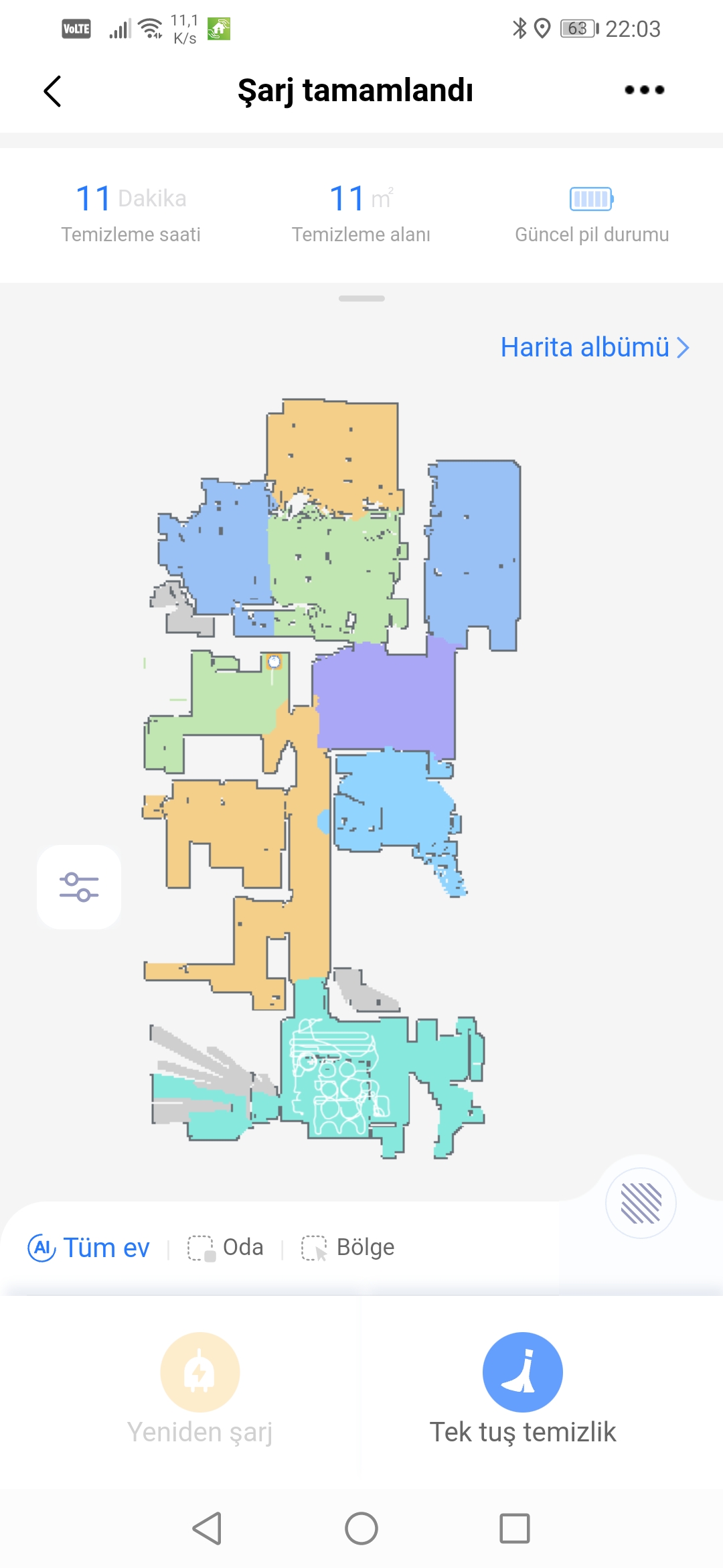

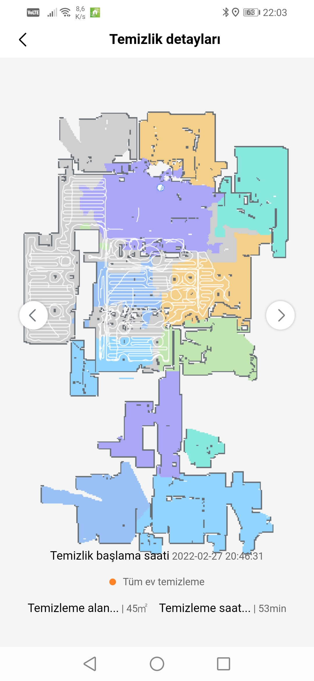

Fotoğraflarda haritanın nasıl karıştığı açıkça görülebiliyor. Böyle bir haritayla karşılaşınca nereyi temizlediğini bilmek ayrı, nereye göndereceğini de bilemiyorsun. Mecbur silip baştan haritalandırıyoruz. Mesela 3. Fotoğrafta evi ortadan ikiye bölmüş ve yarısını 180 derece döndürerek yine birleştirmiş. İlginci, şarj yerini buluyor. Yani, aslında robotun beynindeki harita düzgün olmalı. Fakat ekranda bizi bu çarpık harita karşılayabiliyor. < Resime gitmek için tıklayın > < Resime gitmek için tıklayın > < Resime gitmek için tıklayın > < Resime gitmek için tıklayın >
