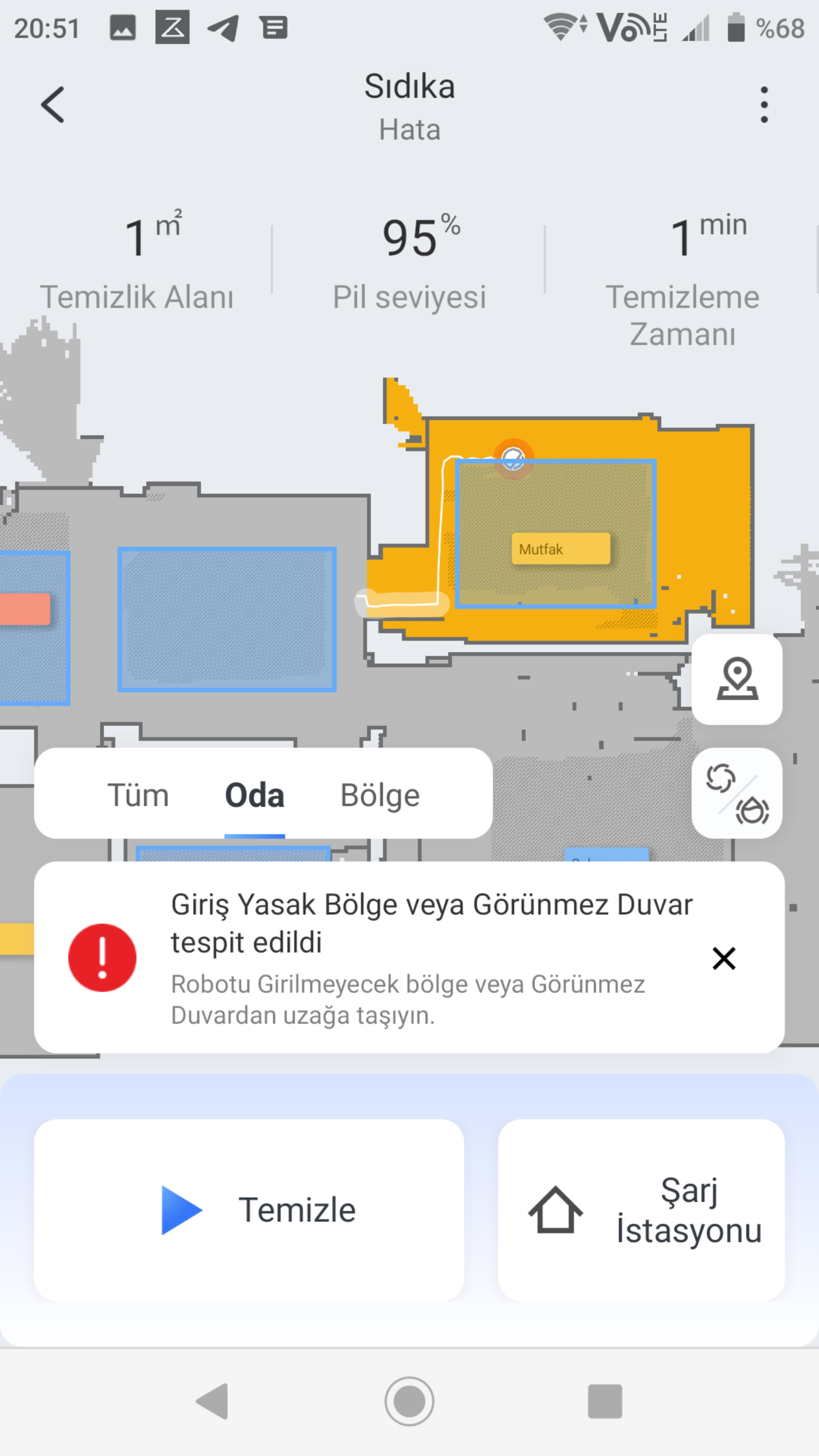

Merhaba, burası no mop zone kısmı ama buraya robot girmiyor bile, niye böyle yapıyor?
3 yıl
No mop zone mop aparatı takılı iken girmediği alandır. tüm robotlarda böyle. Mop aparatını çıkarıp sadece süpürme yaptırırsanız girer.
Bu mesajda bahsedilenler: @pcpcpcpc
3 yıl
Valla aklıma o geldi onu denedim öyle girdi.
İyi de ben 2si bir arada cihaz alıyorum, mopu yapıp sonra halıya mopsuz girmesini istiyorum.
Bunun için de ayar yapıyorum ama braketi çıkarmam mı gerekecek sürekli? Zaten kaldırıyor mopu, niye böyle şekilde çalışıyor ki?
Aslında tamam ilk mop yapıp sonra halıya geçmesi de kabul edilir ama biz evde yokken çalışsın dediğimizde ya mop olmayacak ya da halı süpürülmeyecek demek ki. Mopu takıp 2 iş de görülsün derken halıları ıslatmayı göze alacaz demek ki.
< Bu mesaj bu kişi tarafından değiştirildi pcpcpcpc -- 26 Nisan 2022; 21:25:10 >
