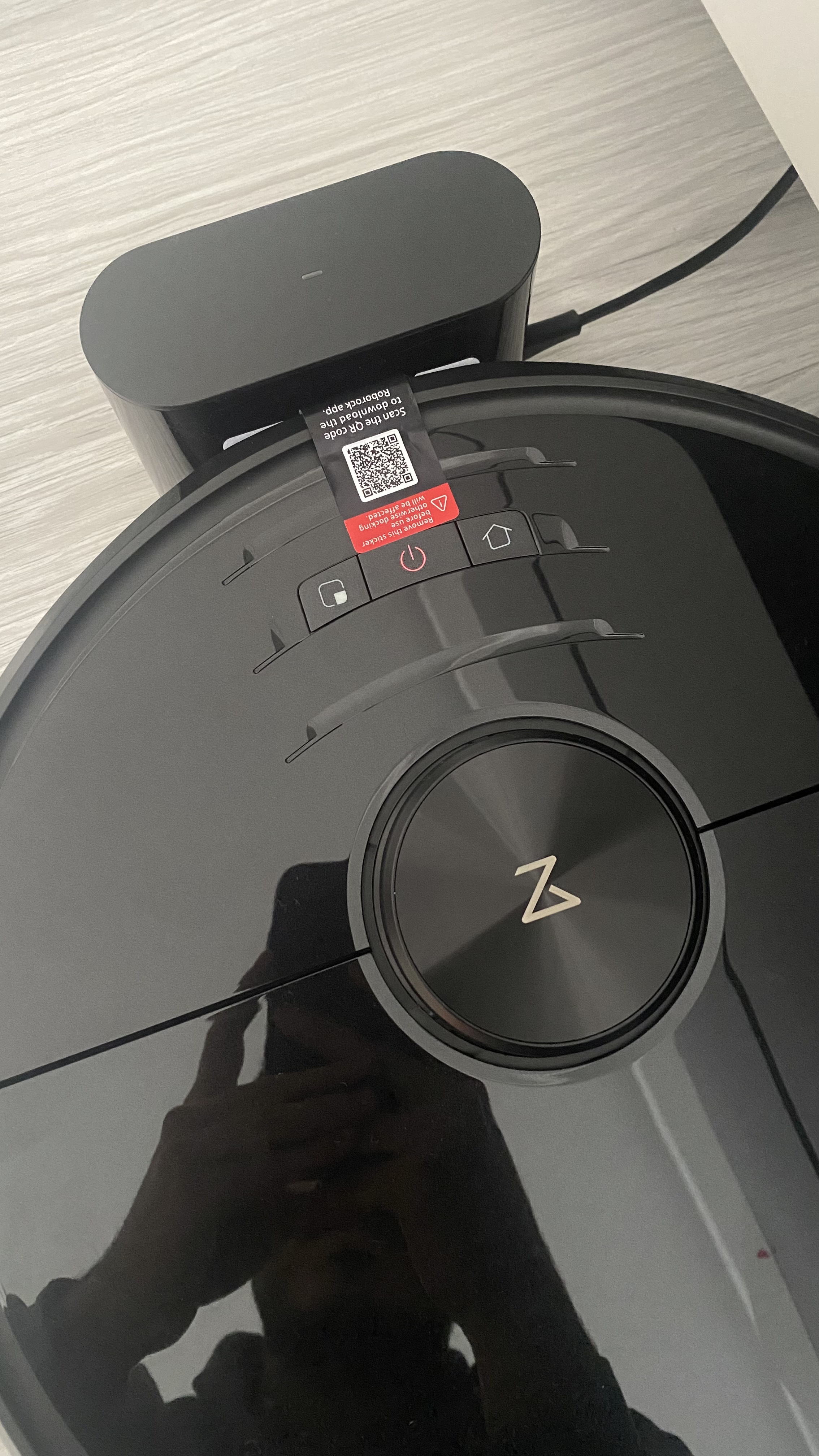

Hepsiburada üzerinden satın aldım satıcısıda Hepsiburada. Cihaz açılış sesinden sonra error 14 diyip kendisini ileri dışarı itiyor şarjdan çıkıyor sorunun ne olduğunu anlayamadım bu yüzden akşam üstü gerilimleri ölçmeyi düşünüyorum değerler hakkında bilgi sahibi olalım en azından belki bir faydası olur.

Kırmızı renkte ışık yanıp kendisini ilet atmaktadır.

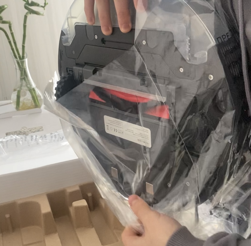

Eğer şarj kontaklarında enerji varsa, Roborock için 20+V, batarya iç direncinden kaynaklanır bu sorun genelde. Şarj kontaklarındaki enerjiyi görmezse batarya geri çıkıp yeniden yerinei aramaya başlar. Alt kapakta ortadaki vidanın üzerinde beyaz güvenlik bandı duruyor mu? Yırtıksa eski batarya ile de değiştirmiş olabilirler, çok rastladım şimdiye kadar.

Ürünün kutu açılımını yaparken tüketici haklarımı daha iyi koruyabilmek için video kayıdına almıştım o videodan alabildiğim en iyi ekran görüntüsü bu oldu kontrol edebilir misiniz ?

Maalesef bu açıdan görülen bir vida değil. Sorun değil ama siz servis bildiriminizi yapın vakit geçirmeden. Batarya değil ise daha can sıkıcı bir sorun bu çünkü.
