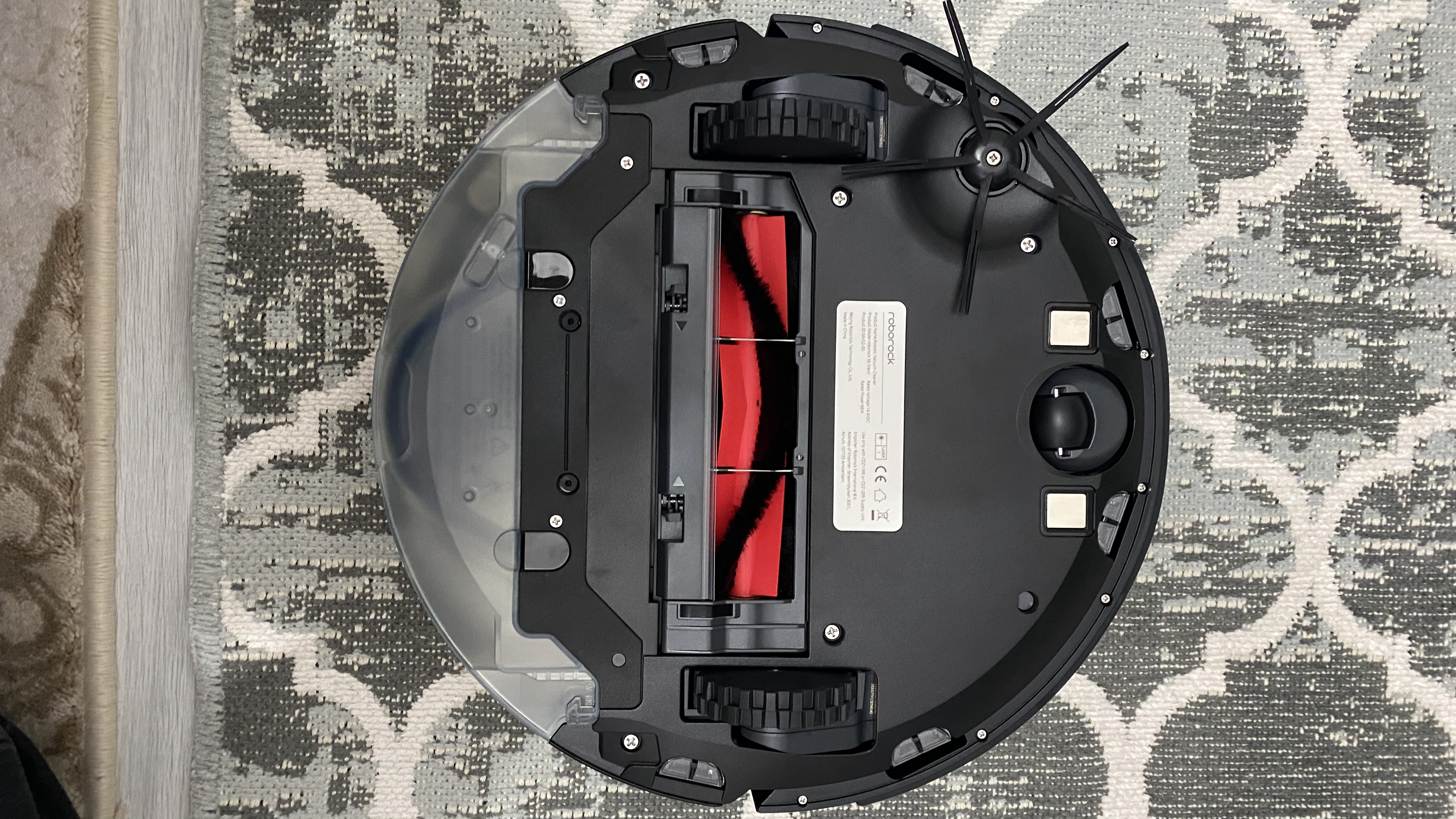

Ortalama 2 saat sonra cihazın alt tarafının fotoğrafını yüklüyor olacağım

Ürünün alttan fotoğrafı bu şekildedir. Şarj ünitesinin gerilimini ölçtüğümde 4.20 V gözlemledim. Ancak robotun pinlerinde gerilimi ölçtüğümde ise 0 olarak gözledim bu durumla ilgili görüşlerinizi merakla bekliyorum
4 yıl
Bir yanlışlık var, şarj ünitesi kontaklarında gerilim 20.0-20.5V olmalı. Yoksa zaten şarj olmaz. Robot pinleri diod korumalıdır, orada şarj anı dışında gerilim olmayabilir/ölçülemeyebilir.

Robot açılmamış ama, içiniz rahat olsun

Prize taktıktan sonra ölçtüm şarja başladığında gerilimin yükselmesi gibi durum var mıdır ? Çünkü iki defa ölçtüm aynı değerleri gördüm ayrıca güvenlik bandı ile ilgili yorumunuz nedir ?

Bu mesajınızı yeni gördüm teşekkür ederim sanırım sorun şarj ünitesinde gibi görünüyor
4 yıl
Bu ölçü aletini DC ye ayarlayıp şarj ünitesini ölçtüğümde bende de benzer değer çıkıyor 4.3 (S5 max).

Teşekkür ederim değişim için gerekli talepleri açtım 30 Aralıkta teslim alacaklar süreç hakkında detaylar geldikçe bilgilendirme yapacağım

Robot üzerinde gelip şarja oturduğunda çalışma voltajına çıkar.
