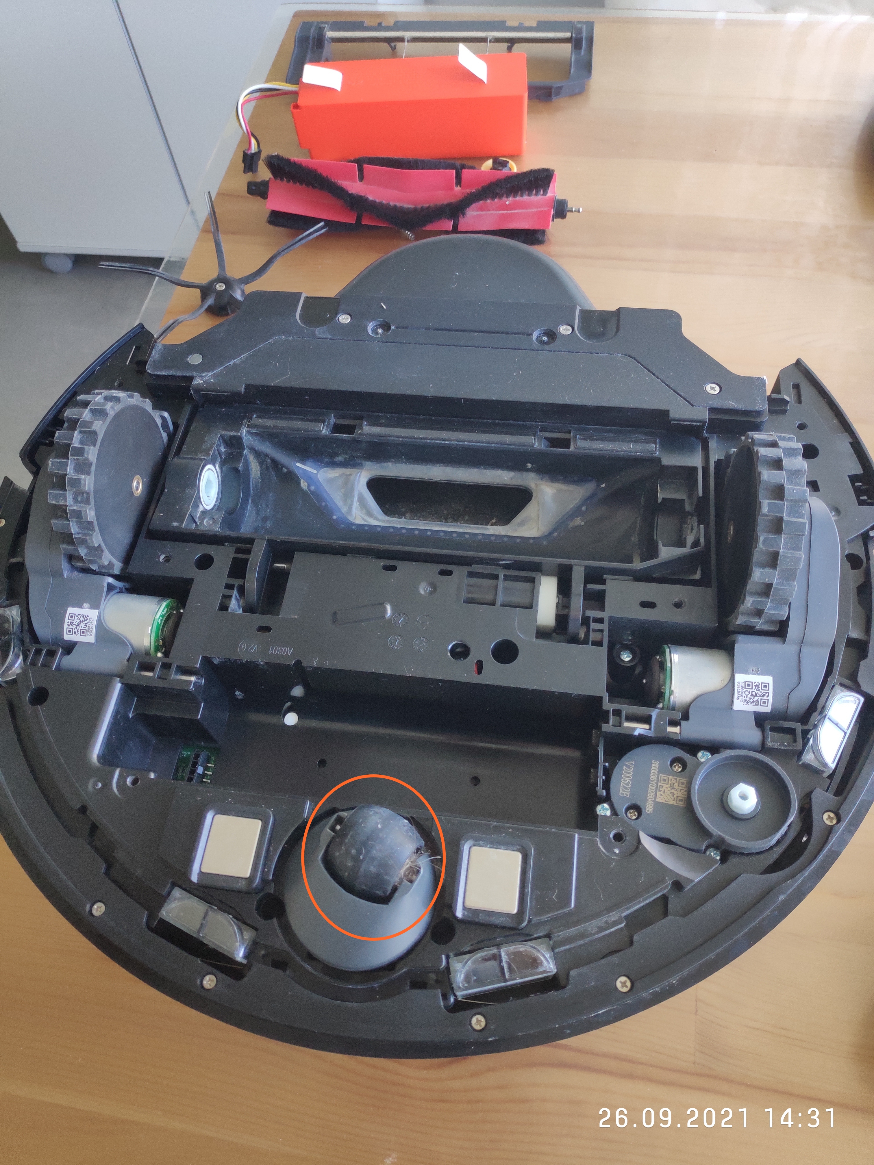

Yaklaşık 1 yılı aşkın süredir S5 max kullanıyorum. Yanlış hatırlamıyorsam geçmiş bölümlerde @hepsirobot Ali Bey'in alttaki 6 vidayı söküp koruma plaketinin sökülebileceğini yazdığını okumuştum. Ben de buna istinaden plaketi kaldırdım ve temizliği yaptım. Bir de basınçlı hava tutulmasının faydalı olduğunu hatırlıyorum, tam olarak nereden hava veriyoruz? Ayrıca işaretlediğim küçük tekerleği sökebilir miyiz? Yoksa ellememek daha mı doğru olur? Tekerleğin arasına sıkışmış olan kıl tüy vs. temizleyemedim, o yüzden soruyorum. < Resime gitmek için tıklayın >
< Bu mesaj bu kişi tarafından değiştirildi atakan84 -- 26 Eylül 2021; 15:9:13 >
4 yıl
Merhaba,
O kadar açtığınza göre tamaına hava tutun, cihaz bi ferahlasın.
Öndeki tekerleği tornavida ile kenarından kanırtarak rahatlıkla çıkartabilirsiniz.
Bu mesajda bahsedilenler: @atakan84

Bilgi için çok teşekkür ederim. Tornavida ile çıkacağını hiç tahmin etmemiştim.
