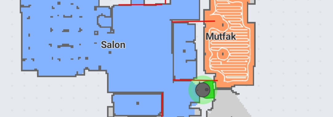

Hocam bir yerde yanlış mı yapıyorum acaba? Rica etsem yaptıklarımı check edebilir misiniz? Uygulamadan robotu kaldırıp sizin 950 konusundaki kurulum basamaklarının ilk 7 hanesini eksiksiz yapıyorum ama 8. sıradaki işlem hiç bir yerde karşıma çıkmıyor 9 uncu sıradan devam ediyor işlem bitince sizin dediğiniz gibi şarj için dock a gönderiyorum 4 5 saat şarj oluyor bu arada ilk kurarken auto ekranında cihazın konumunu gösteren kısmi bir harita oluyor ama şarj olmasını beklerken daha sonra aynı ekrana döndüğümde boş bir ekranın tam orta yerinde sadece şarj simgesi oluyor.
İlk haritalama için yazdıklarınızın tamamını da uyguluyorum ama bir türlü haritalamayı beceremedim. Bu kaydettiği harita nerede depolanıyor ? Docka döndüğünde haritayı güncelliyorum diyor ama uygulamada hiçbir harita gözükmüyor.
Başka bir sorun olmalı. Haritayı tamamen kendi başına çıkardığını varsayıyorum. İlk sefer tüm robotlarda çok önemli çünkü. O haite referans oluyor ve üzerine işlem yapılıyor.

Hocam henüz tam olarak problemsiz bir tarama yaptıramadım.(ilkinde elimle docka koydumikincisinde şarj için docka döndü yarım kaldı) o yüzden tam emin değilim. Docka dönünce haritayi yeniliyorum diyor ama sanki uygulamaya senkronize olmuyor yani ben göremiyorum.

Olabilir çünkü hiç karşıma böyle bir ekran çıkmadı. Kurulum problemsiz bitiyor cihazın üzerinde ayarları yapabiliyorum tek derdim harita.
Şarj için geri dönmesi ilginç, o alet 5200mAh ve hatırladığım kadarı ile yeterince şarj etmiştiniz. En düşük fan ayarında ve mop takılı olmadan harita çıkartıyorsunuz, değil mi? İlk haritalandırma için mümkün olduğunca oartalıkta engel olmaz ise daha çabuk bitirebilir işini. Mesela sandalye ayakalrında çok vakit kaybeder - hele halı üzerindeki sandalyelerde.

Hocam ilk harita çıkarma sırasında uygulamadan auto boost suction' off ve vacuum power ayarını quiet pozisyonuna alarak yaptım. İlk tarama 80 dk sürünce totalda 200 dk gidiyor mantığıyla ikincisi de 80 dk da biter diyerek auto boost suctionu açtım (denemek için). şarjı kapattığım ayar bitirdi. Açmasaymışım ucu ucuna tamamlayacakmış temizliği şimdi tekrar full şarj olmasını bekliyorum. Açıklamada şarj için istasyona dönse bile şarj sonunda tekrar temizliğe devam eder yazmasına güvendim aslında ama robotla aynı dili henüz konuşamıyorum. Hata benim yani.

Hocam ayarlardan "continuous cleaning" kısmını açık yaparsanız şarjı bitse de tekrar şarj olup haritalama ve temizliğe devam eder.
İşte ben onun kurbanıyım haritalandırma yapılmış olsa önemsemeyeceğim ne zaman şarj olursa olsun nasıl olsa kaldığı yerden devam eder diye ama harita işi bozuyor.
Hocam bunu denediniz mi? Bende bir tane tamire gelen cihaz vardı iki hafta önce, continuous cleaning açık olmasına rağmen ilk haritalamada şarjdan geri çıkmadı. Cok kurcaladım yazılmı ama bir türlü halledemedim.
