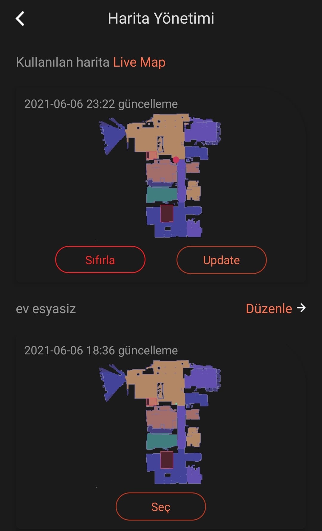

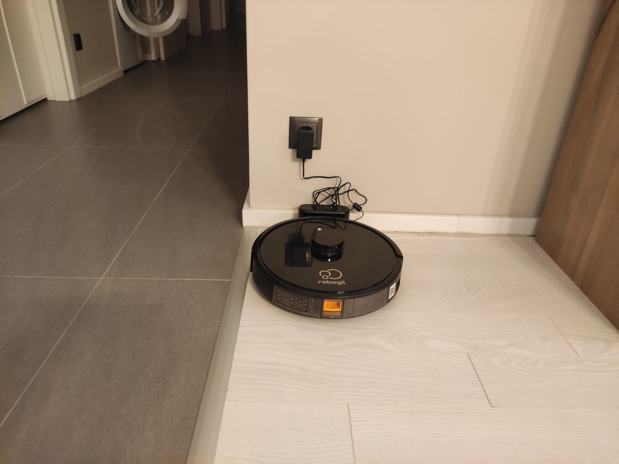

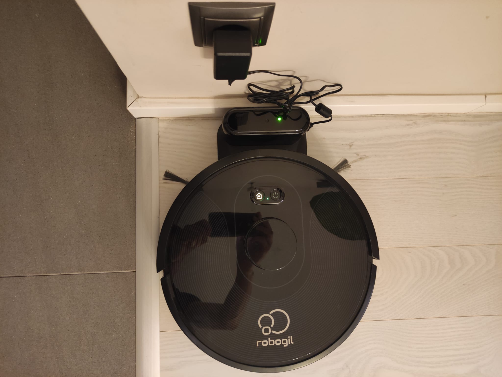

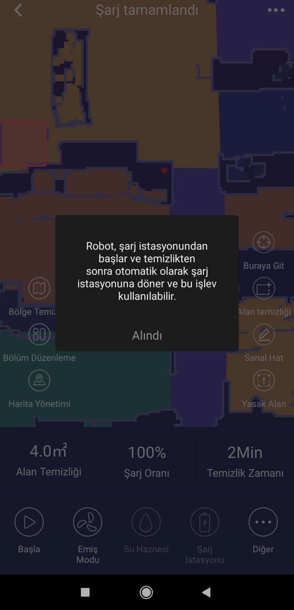

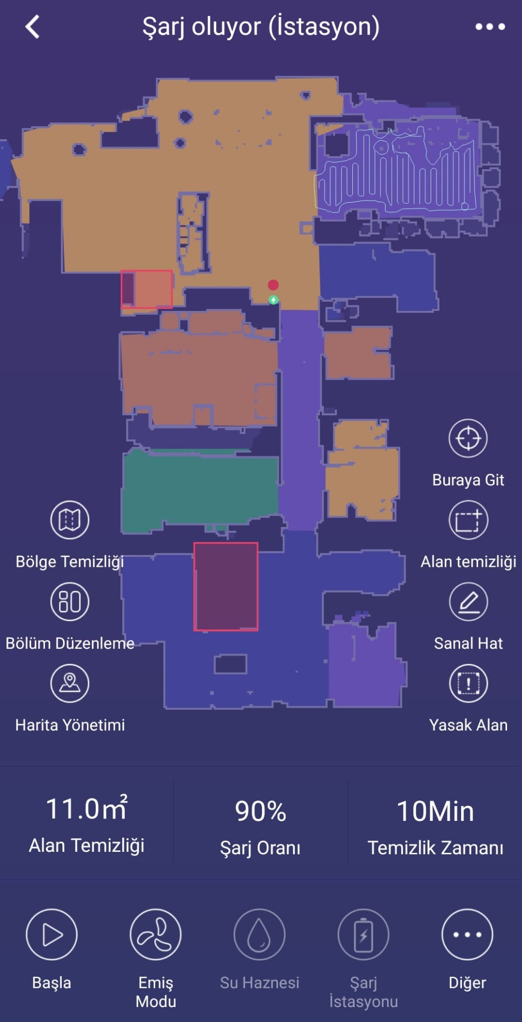

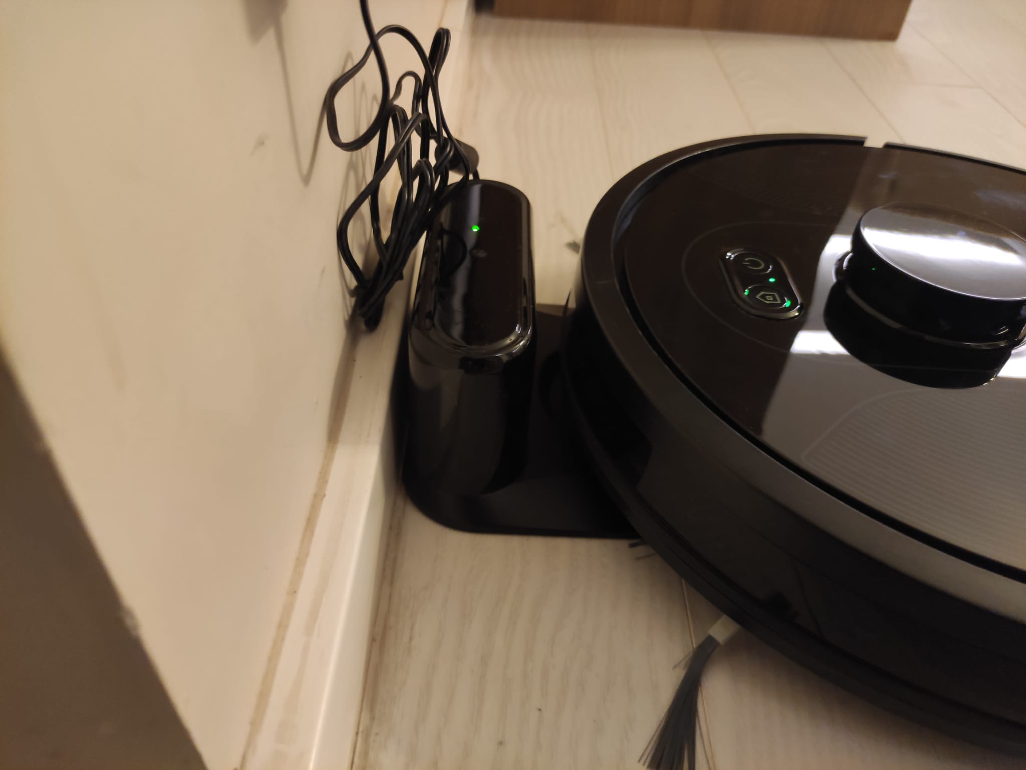

Sayın BravoUno,
Dediğiniz gibi robot süpürge teknolojisine alışmak zaman alıyor. Robotun davranış mantığını anlamaya çalışıyoruz. Ama biraz zorlanıyoruz. Çünkü her seferinde başka problem çıkıyor. Buda ister istemez insanın canını sıkıyor.
Sizin dediğiniz fırçaları sokme ve sessiz modda çalıştırma işlemlerinin tamamını yaptım.
Cihazın bulunduğu yer modeme çok yakın.3-4 metre kadar. Şarj ünitesi yerinden kıpırdamıyor çünkü duvara dayalı bir şekilde ve sabit. < Resime gitmek için tıklayın > < Resime gitmek için tıklayın > < Resime gitmek için tıklayın >

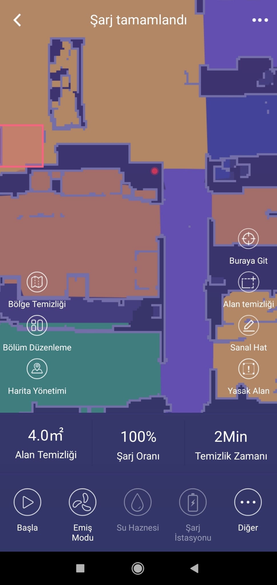

Dün de tekrar temizleme yapmak istediğimde haritada şarj ünitesi normalde bulunması gereken yerde değilde duvarın içinde gibi gözüktü. < Resime gitmek için tıklayın >
Bölgesel temizlik yaptırmak istediğim zaman şöyle bir ibare ile karşılaştım.
Bende canlı haritayı sildim. Stoktaki haritayı yükledim.
Yükleme bitince şarj istasyonunu olduğu yerde gösterdi.
Sonra düzeldi ve istediğim bölgeyi temizletebildim.
Yani anlatmak istediğim sürekli yeni birşeyler çıkıyor. Umarım bu durumda geçicidir. Tekrarlar ise zaten servis kaydı açtırıp sizin görmeniz ve test etmeniz için kargolayacam.
İyi forumlar herkese.

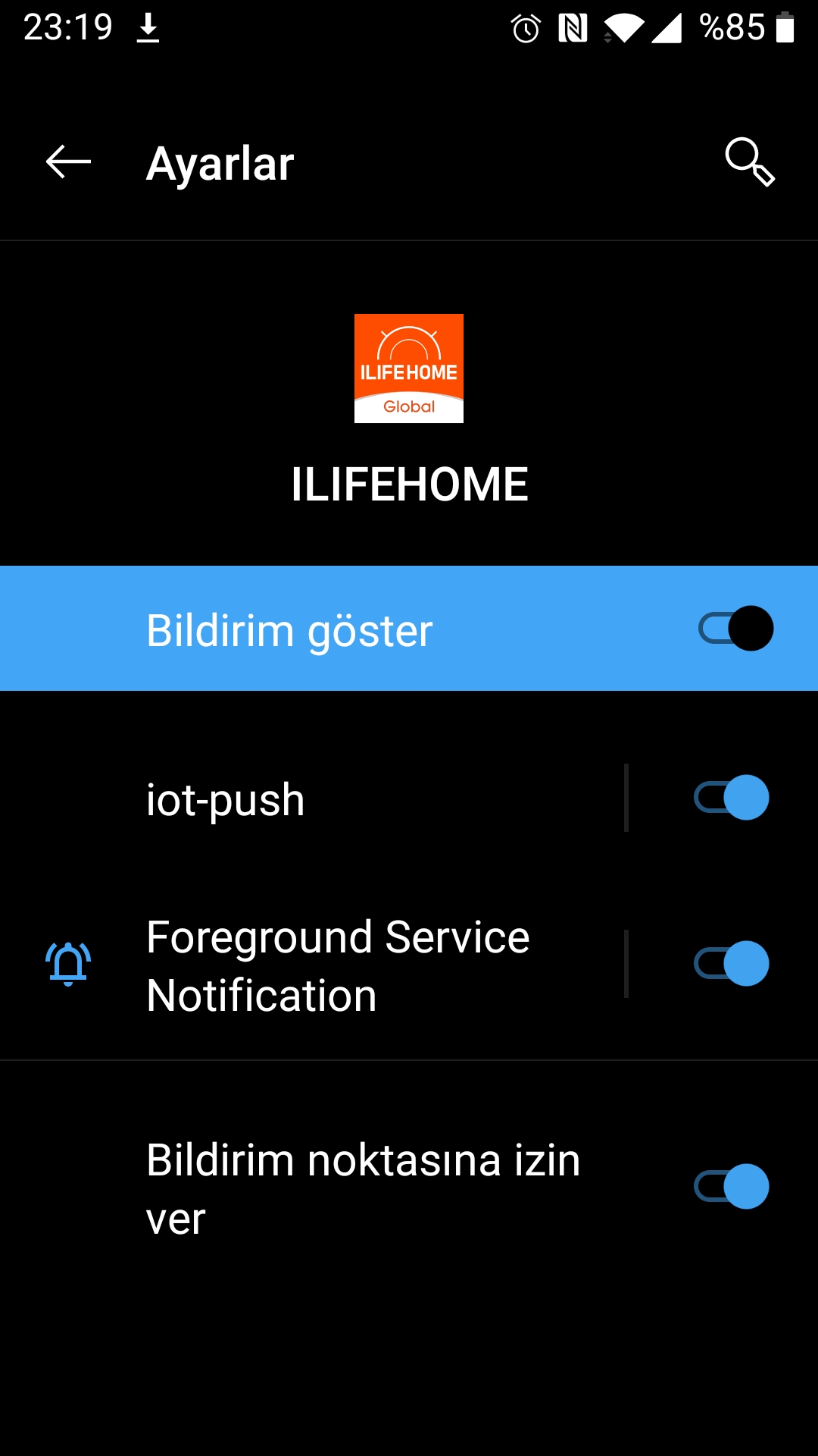

Arkadaşlar merhaba 1 yildan uzun süredir roborock s5 max kullaniyorum. Kesinlikle tavsiye ederim tek sorun daha önce olsa daha iyi olabilirdi.
Bu aralar cam silme robotların araştırıyorum kullanan var mi? Ana konusu yok galiba.
4 yıl
Evet şarj olayı malesef öyle full olup stand bye a geçene kadar şarja girdiği anda gibi görünüyor
Benimde başıma çok gelmedi ama fırçaya bişey takıldığı da uygulamaya hata düşmüş
Fırçayı temizleyip devam etti ama birdaha gözlemleme yapacağım
Bende de uygulama da ekrana bildirim geliyor
Ama ana ekrana bildirim ne sesli geliyor nede uyarı şeklinde
Bakıyorum ki robot durmuş uygulamayı açınca hata mesajını görüyorum
Sizin telefonda nasıl ?
( Android kullanıyorum telefon one plus 5 ) < Resime gitmek için tıklayın >
< Bu mesaj bu kişi tarafından değiştirildi estamemuchoo -- 7 Haziran 2021; 23:20:8 >
Bu mesajda bahsedilenler: @İron-i Man
İ
4 yıl
Örneğin bugün halı saçaklarından biri kopmuş ve fırçaya takıldı, cihazın yeşil yanan çalışma lambası kırmızı yandı ve yaklaşık 10 ar saniye arayla cihaz “please clean brush” diye sesli ikaz verdi. Veya bazen uzak odalarda ağdan kopuyor ve “location failed” diye uyarı veriyor. Bu arada telefonum Iphone un eski bir modeli ve uygulamada da böyle temizleme hatalarında ”error” diye uyarı çıkıyor.
Bu mesajda bahsedilenler: @estamemuchoo
4 yıl
Uygulama da geliyor bende de onda sıkıntı yok
Telefon ekranı kapalı iken
Bildirim olarak gelmiyor
İ
4 yıl
Ekran kapalıyken banada hiç gelmedi uyarı, eğer bu bir hataysa sanırım benimkide aynı
4 yıl
Ok şimdi oldu
Diğer arkadaşlarda da aynı ise
İlife a iletilecek bir konu daha
Uygulamada gördüğünüz eksi tarafları yada eksik olduğunu düşündüğünüz eklemesinin faydalı olacağını düşündüğünüz unsurları bana özelden atabilirseniz uygulama developer ve ilife ile iletişime geçeceğim
