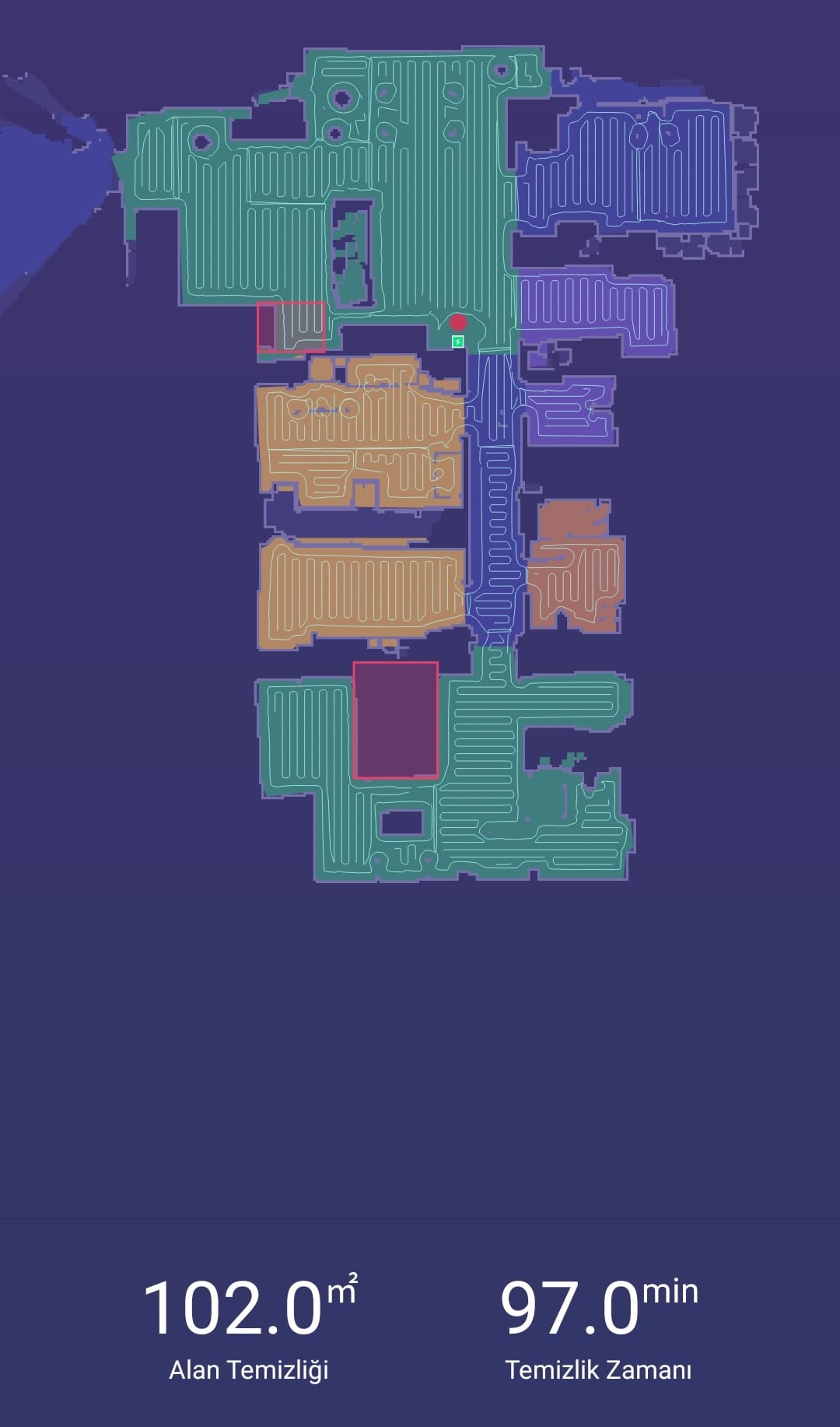

Uzun bir araştırmadan sonra robogil luna 200 almıştım yaklaşık 3-4 hafta oldu. Bu süre zarfında çok fazla problem yaşadım.
- Temizliği bitirdikten sonra istasyonu bulamama
- haritalama yaparken bazalarin altına girme ve cikamama
-Haritalama yaparken bı yere sıkıştığında temizliğe devam ederken haritada problem cikmasi
Vs.
Bu sorunlar için müşteri hizmetlerini aradığımda telefon mesguldu. Daha sonra hemen aradilar. Sorunu anlamak için sorular sorup yonlendirmelerde bulundular. Telefon konuşmaları sonucunda haritalama yaparken yaşanan problemlerden kaynakli bu hataları verebileceğini tekrar haritalama yapmamızı ve problemsiz yapılan haritalamayi kaydetmemizi istediler. Müşteri hizmetleri çok ilgili. Böyle sizi dinleyen birilerinin olduğunu ve sorunu çözmek için size zaman ayırdığını bilmek insanı rahatlatıyor. 👍
Bütün evi havaya kaldırdım bu sefer. Sadece sandalyeleri değil koltukları koltuk üzerine kaldırdım. bazalarin altlarına halıları toparlayıp sıkıştırdım. Evde oturacak yer kalmadı. Temizliği başlattım . Bu seferde radyatör vanasina sıkıştı. Neyse tekrar şarj ettim. Haritayı sıfırladım. Tekrar çalıştırdım. Bu sefer sorunsuz kayıt etti. Ayrı ayrı görevler verdim hepsini hatasız yaptı. Şimdilik problem gözükmüyor. Umarım devam etmez.
Temizlik kalitesine bakacak olursak gayet iyi. Büyük küçük parçaları alıyor kaçırmıyor. Daha önceki problemler yüzünden temizliğini tam test edemedim ama görünürde başarılı. Mop mehter takımı gibi bı geri iki ileri. Moplama başarılı lekeleri alabiliyor. Onu da detaylı test edecem.
Forumda 15 dk harita çıkaran markaları görünce gıcık oldum. Sadece köşeleri temizleyen mod olsa belki de bu çektiğim çilelerin hiçbirini cekmezdim. Bu modun olmaması bana göre çok büyük bir eksi.
Uzun yazdım kusura bakmayın. En son haritalama haritası. Temizlik bittikten sonra yasaklı alan koydum ve odaları bölüp kayıt ettim. < Resime gitmek için tıklayın >

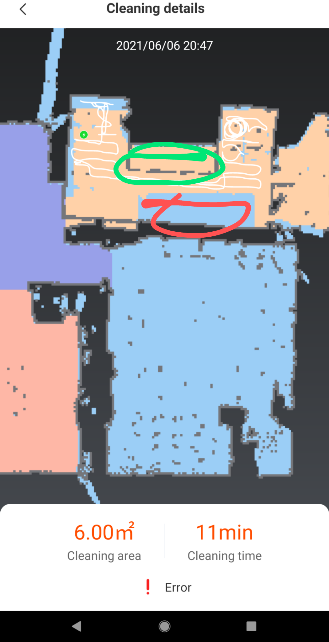

Ya bu bir bana mı garip geliyor yoksa cidden ortada bir gariplik mi var bilemiyorum ama robot süpürge alırken hayalim bu değildi. Oturma odasında kırmızı ile işaretledigim koltuğun yerini yeşil ile işaretli yere kaydirdim. Robotun vereceği reaksiyonu merak ettim. Zaten ilk basta sanki orada hala koltuk varmış gibi yanından gecerken kenar süpürme yaptı, halbuki geçtiği alan boştu. Sonra berjer de hafif yerinden oynamıştı. Haritada gördüğünüz gibi berjerin kenarından veya altından çıkmanın yolunu bulamadı ve orada yaklasik 3 dk oyalandiktan sonra durdu, sesli olarak robotun çıkmasına yardim edin uyarısı verdi. Böylece ben koltuğun yerini değiştirme senaryosunu da görememiş oldum. Hic bir eşyanın yeri azıcık bile oynamayacak mi? Oynayınca robot temizliğini yapamayacak mi? Yoksa ben temelden yanlış bir sey mi yapıyorum?

Bende haritalama sonrasi bircok değişiklik yaptim mesela yatağın altindaki ayakları yükselttim. Yeni bir kitaplik koydum vs. Ama hiç sorunsuz yatagin altina girdi temizledi vs. Koltukalr kayıyor yine problem olmuyor. Yatagi ilk basta beyaz olarak girilemeyecek yermiş gibi gösteriyordu. Hala öyle gösteriyor ama altina girip temizlik yapıyor

Onur bey merhaba,
Robot teknolojisi henüz yeni olduğu için robotun ilk kurulum, haritalama ve kullanım mantığını iyice anlayıp alışmak, özellikle ilk defa robot süpürge alan müşterilerimiz için biraz zaman alabiliyor.
Tabi her evin kendine göre bir düzeni, eşya yoğunluğu ve sizlerin beklentileri farklı olabiliyor.
Luna-200 modelinde ilk haritalama için ayrı bir "Harita Çıkar" fonksiyonu bulunmuyor. Zaten bize göre pek gerek de yok. Robot oldukça hızlı ve doğru şekilde haritalama yapar.
"Sadece köşeleri temizleme" algoritması da aynı şekilde Luna-200 modelinde bulunmuyor çünkü robot ilk temizliğe köşe temizliği ile başlar ve haritayı çıkarır. Bulunduğu odanın duvar izmeme modunda tüm köşeleri dolaşıp oda haritasını çıkarır, oda bölme ve renklendirme yapar, bulunduğu odanın genel haritasını çıkardıktan sonra eşyaların konumlandırmasına göre detay temizliğe başlar. Müteakiben aynı mantıkla bir sonraki odaya geçer.
Eğer şarjı yeterse tüm evi bu şekilde sırayla haritalandırır. Ev büyükse haritalandırmayı ve temizliği yarıda bırakarak istasyona döner. Ev tamamem haritalandırılmasa bile oluşturulan haritayı kaydedebilir ve kullanabilirsiniz. Bir sonraki temizlikte evin kalan bölümleri haritaya dahil edildikçe mevcut haritanızı güncelleyebilirsiniz. Yani ilk haritalamada tüm evi bir defada haritalamak zorunda değilsiniz.
Tabi ilk kullanım öncesi yalnızca bazı basit hususlara vakıf olmak gerekiyor. İlk haritalamada biraz da evi mümkün mertebe robotun sorunsuz çalışacağı şekilde derleyip toparlamakta fayda var.
İsterseniz ilk haritalamada robotu düşük emiş gücünde çalıştırabilir ve yine isterseniz herhangi bir takılmayı önlemek üzere yan fırçaları, rulo fırçayı ve rulo fırça koruma kapağını ilk haritalamada çıkrabilirsiniz. (Sonraki çalıştırmalarda tekrar takmayı unutmayınız!) Ísterseniz ilk haritalamayı su koyarak veya susuz su haznesi takılı halde de yaptırabilirsiniz. Fan çalışmadığı için robotunuz çok daha uzun süre çalışarak büyük alanları haritalandırabilir.
Şunu özellikle belirtmeliyim; robota bir görev verildiğinde, temizliğe başlamadan önce robot o görevle ilgili kullanacağı temizlik algoritmasını hafızasında sakladığı aktif harita ve konum bilgisine istinaden en uygun şekilde oluşturur ve uygulamaya çalışır.
Uygulama sırasında karşılaştığı değişikler karşısında da konumunu, haritayı, engelleri ve temizlik algoritmasını sürekli olarak günceller.
Robot temizlik algoritması oluşturur ve uygularken konum, aktif harita ve ana referans noktası olan şarj istasyonu ile ilgili bir problem yaşarsa, sorunlarla karşılaşılabilir.
Bu nedenle ilk haritalama sonrasında haritanın düzgün şekilde çıkarılmış olması ve şarj istasyonu ile robotun konumunun haritada doğru şekilde konumlandırılması önem arzetmektedir.
Şarj istasyonunun da kullanım kılavuzunda belirtildiği üzere sert zeminde, duvara dayalı halde, etrafında ve üzerinde yeteri kadar boşluk olacak ve infrared sinyalleri yansıtacak herhangi bir nesne (ayna, metal eşya, lake mobilya, vb.) bulunmanası, mümkünse bantla yere sabitlenerek wifi sinyallerinin evin tamamına ulaşabilecek şekilde tercihen evin orta kısmında konuşlu wifi cihazına yakın konuşlandırılmasını öneriyoruz.
Bazı müşterilerimiz haritadakı küçük detaylara vakıf olmadıkları için bu durumda Müşteri Hizmetleri'nin yardımına ihtiyaç duyabilmektedirler.
Bazı durumlarda da üretim veya kargo kaynaklı küçük teknik problemler de yaşanabiliyor. Elektronik şansı diyelim.
Bu nedenle sizde olduğu gibi satış sonrası destek hizmetleri çok ama çok önem taşımaktadır.
Böyle bir durumda Müşteri Hizmetlerimiz öncelikle sizlerin beklentilerini doğru anlayıp yaşadığınız problemi teşhis etmeye çalışır.
Eğer problem kurulum ve kullanım kaynaklı ise videolarla destekli bilgilendirme yaparak sorunu çözmeye çalışır.
Eğer sorun teknik bir problemden kaynaklı ise (ki bu çok ender karşılaşılan bir durumdur, genelde ilk kurulum ve kullanım ile ilgili problemlerle karşılaşıyoruz ve müşterilerimiz robotun mantığını ve kullanımını bir kaç günde anladıktan sonra yıllık periyodik bakıma kadar pek aramıyorlar) teknik servise yönlendirebilir veya müşterimizin arzusuna göre iade/değişim işlemini önerebilirler..
Müşteri adaylarımız isterlerse, seçecekleri model robotun ilk kurulum ve kullanım problemlerini sipariş ve karar öncesi giderebilmek için ürün kiralama hizmetimizi de deneyebilirler.
Yani ürünü 7 güne kadar kiralayıp; kurulum, haritalama ve kullanımını tecrübe ettikten sonra karar vererek sipariş verebilir, üründen ve destek hizmetlerimizden memnun kalmaz ise veya kullanımda yaşayabileceğiniz sorunları aşamazlarsa sipariş vermek zorunda değiller.
Umarız robotunuzu iyi günlerde kullanmaya devam edersiniz.

bende A10s kullanıyorum ama bu tür değişiklikler yapmış olmama rağmen bir problem yaşamadım. işini bitiriyor ve şarja dönüyor. hatta dün akşam salon yarım kalmış şarjı azalmış. gece robotun sesiyle uykudan uyandım, bir baktım kaldığı yerden devam ediyor.
diğer A10s kullanan arkadaşlar da bilgi verebilirlerse sizin durum için aydınlatıcı olabilir.

Bir iki mobilya ayağında yükseltme yapmayı planlıyorum. sonra sıfırdan haritalandırma yaptıracağım. Belki düzelme olur.
