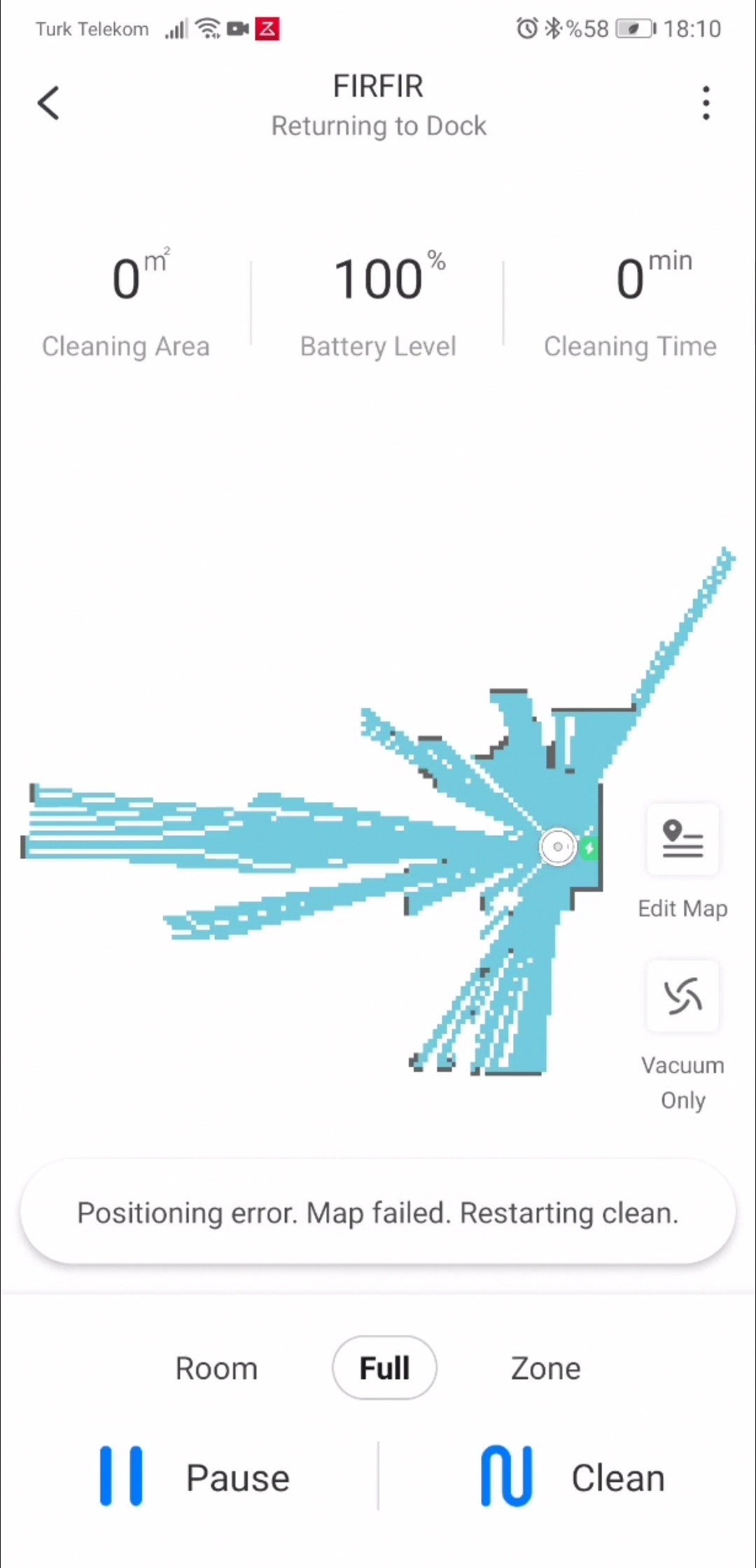

S5 max ile bugün bir hata aldim. Temizliğe başla dediğimde positioning yapmaya basliyor. Sonra positioning failure verip, harita olusturmaya çalışıyor. Eski haritayı tekrar restore yapıyorum. Bir daha start cleaning diyorum. Yine positioning diyor ve tekrar haritalamaya başlıyor.
Acil yardımcı olabilirmisiniz sorun nedir.
Son kullanimdan önce sensörleri tepedeki hariç kuru yumusak bez ile silmiştim. Bundan midir?
Yeniden haritalam yapmadan kullanamazmiuim harita var zaten restore edilebiliyor.
Güç tuşundan kapatip actim ama düzelmedi.

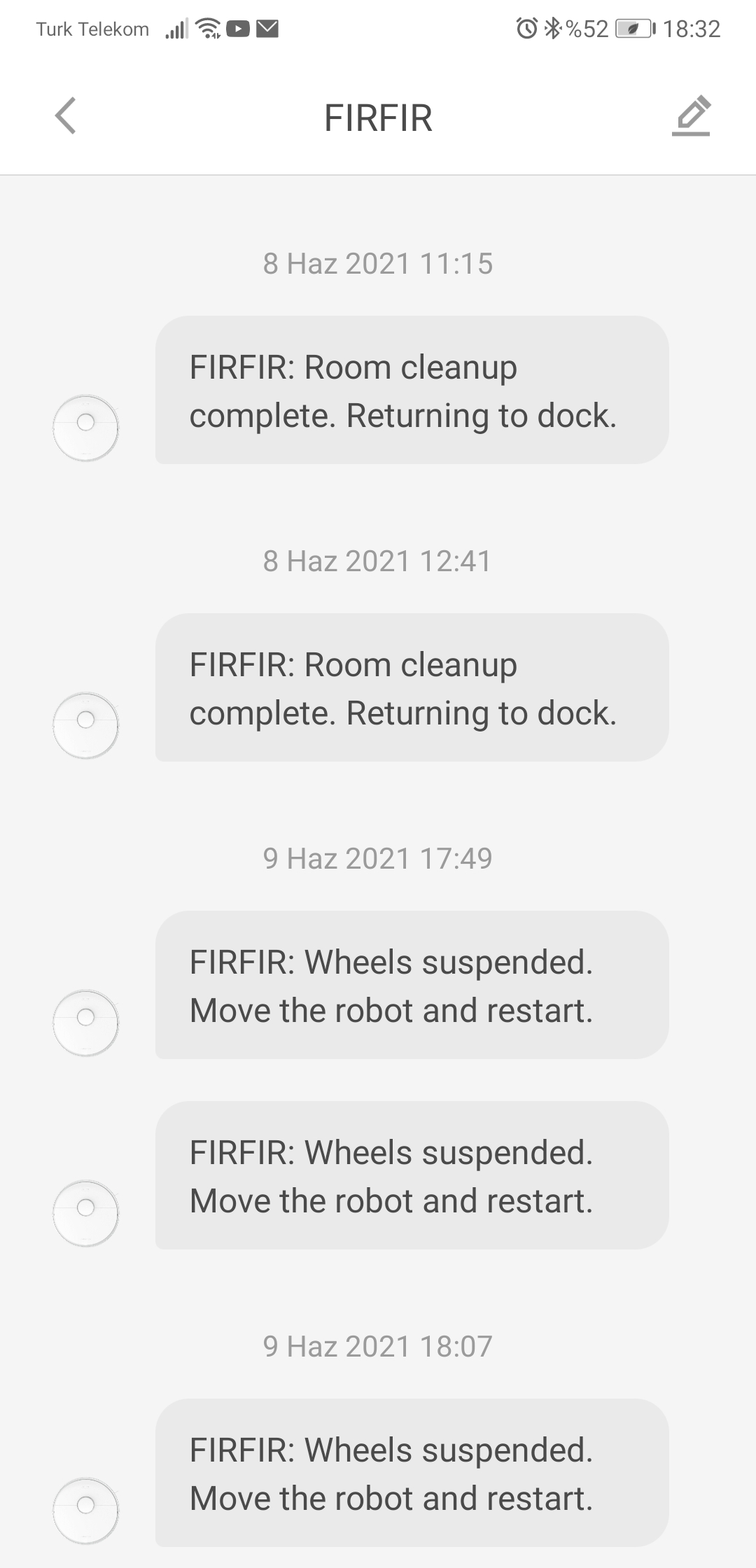

Tekerleklerle ilgili hata vermiş, bir şeyler mi sıkıştı kontrol edin isterseniz. Birden çok harita varsa positioning yaparak harita seçimi yapıyor ama oda alan seçerek gönderince yapmıyor. Birden çok haritanız yoksa manage map kısmını single level olarak ayarlayın. Aynı yerin birden çok haritası varsa oda alan seçerek gönderin. Elinizle bir yerden başlatınca zaten positioning konumlandırma yapar, çevresinde eşya kalabalığı ya da son temizlikten farklı eşya düzenini gibi durumlarında doğru konumlandırma yapamayabilir. İnş bir arıza durumu yoktur.
Bu mesajda bahsedilenler: @kocerc
