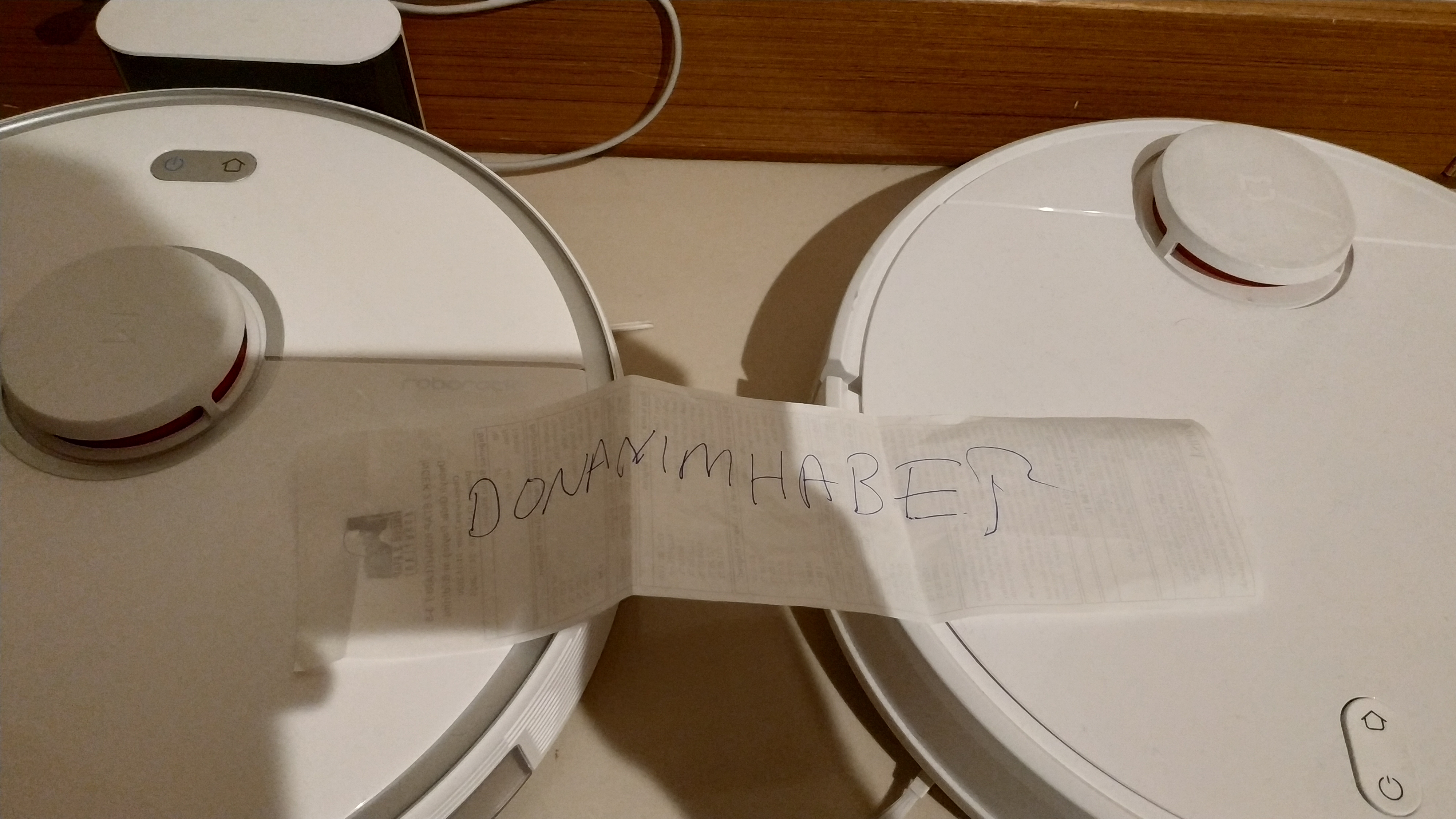

Bu başlık altında okuduklarımın sonucunda Amazon üzerinden 4330₺ ye S5 Max aldım.
İnşallah sorunsuz gelir. Yorum yapan herkese çok teşekkür ediyorum ayrıca.. umarım yanlış tercih yapmamış olurum.
