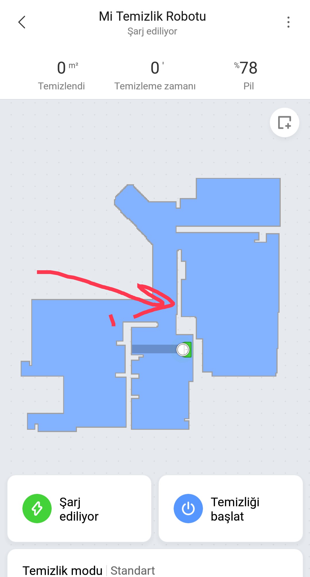

Selamlar,
Haritada şarj standının yeri kaymış. Aslında resimde kırmızı ok ile gösterdiğim yerde ama göründüğü gibi başka yerde görüyor.
Böyle olunca da istediğim odaya yönlendiremiyorum.
SORUM:. Yeniden haritalama yaptırmadan düzeltme şansım var mı acaba?
Modemin yerini değiştirmedim ama koridorda menzil genişletici var. Karışıklığa sebep oluyor olabilir mi acaba?
Bu mesajda bahsedilenler: @ScorpioRaptor
Vacuum mop pro var şarj ünitesinin yerini değiştirdim şarj ünitesinin yerine göre haritalandırma yapıyor sanırım yer değiştirince yanlış yerlere gitmeye başladı mecbur sıfırdan haritalandırma yapçam sizde yeniden haritalandırma yapınca düzelir diye düşünüyorum
Bu mesajda bahsedilenler: @thedeparted
