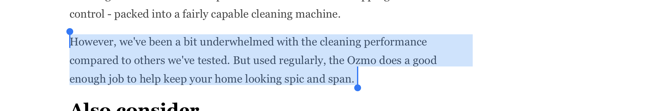

ozmo 950 konusunda genel olarak süpürge performansının diğer robotlardan iyi olmadığı yönünde yorum var, ve incelediğim de yine aynı flaplerin olduğunu gördüm bu arada.
Sizin yorumunuz nedir ? Başka robot kullandınız mı ?
Sarı ana fırçanın önündeki flapler, kablo dolanmasın karşın olduğu pazarlanıyor.
https://www.pocket-lint.com/smart-home/reviews/ecovacs/149388-ecovacs-deebot-ozmo-950-review-robot-vacuum
