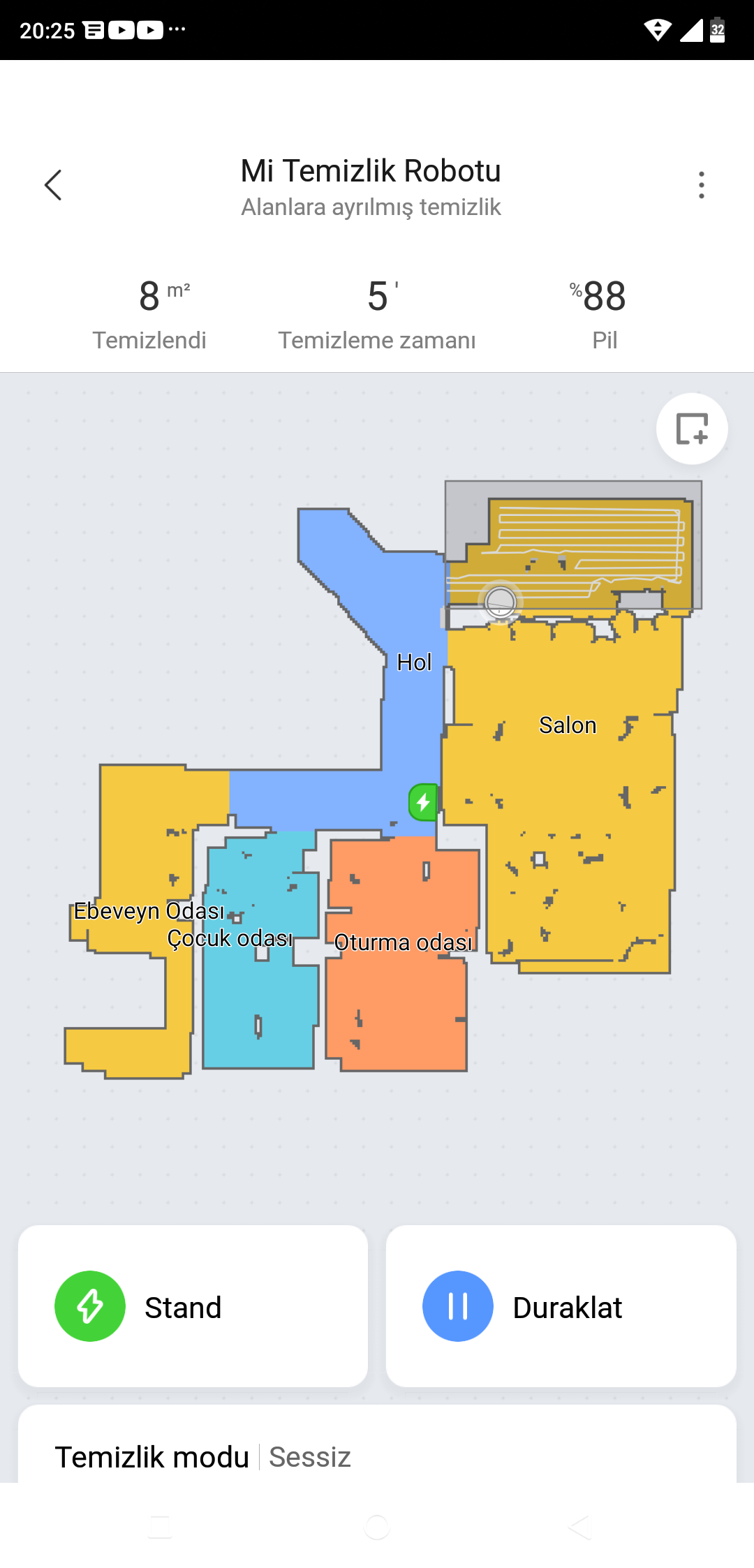

4 yıl
Selamlar
Mijia 1C süpürgemle ilgili 2 sorum olacak.
1. Düşme sensörünü kapatma şansımız var mı?
Evimiz tek katlı ve düşeceği bir yer yok. Ama bu sensör halının siyah yerlerini süpürmeyi engelliyor.
2. Haritalama sonucunda haritanın sağındaki sarı renkte gösterilen 2 odayı (üstte mutfak, altta salon) tek oda gibi gördü. Daha önce de hol ile salonu birleştirmişti. Yeniden haritalama dışında bunun bir çözümü var mı? Çünkü yeniden haritalama yapsam bu sefer başka odaları birleştirebilir.
Teşekkürler...

Düşme sensörünü kapatabilirsiniz tabii ki, robot için tehlikeli olabilecek bir yer yok ise bantlayabilirsiniz üstünü.
Bu mesajda bahsedilenler: @thedeparted
