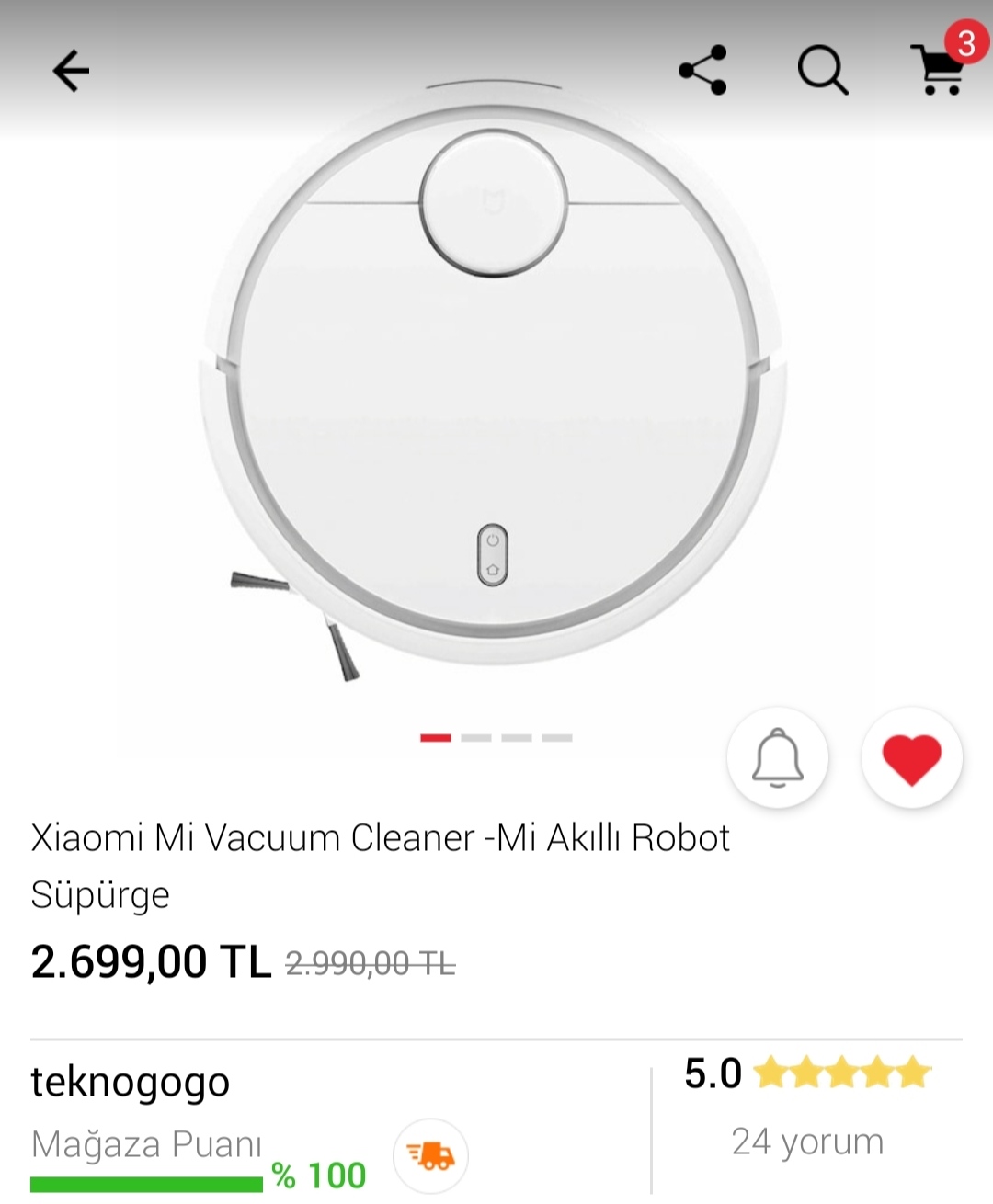

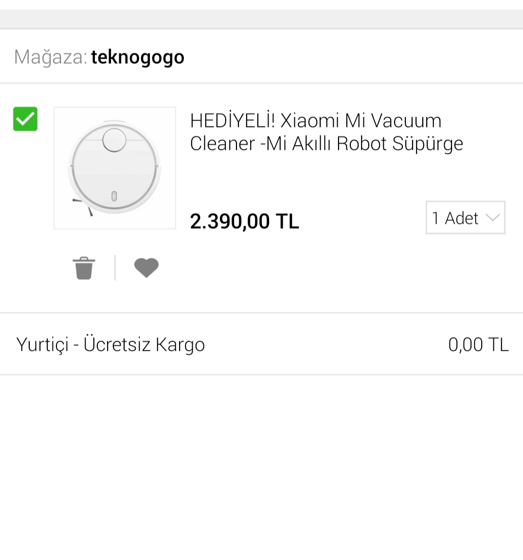

6 yıl
Hocam hemen örneklendireyim, sen kararı ver artirirlarmi arttirmazlar mi🙂
Bu mesajda bahsedilenler: @ChelseaNy
6 yıl
Haklısın hocam, ınidirim falan kesinlikle hikaye kuponla tekrar eski fiyatina satacaklar, amazonu takip etmek daha mantıklı. Zaten bizim kanımızda var vatandaşa geçirmek afedersiniz l.
