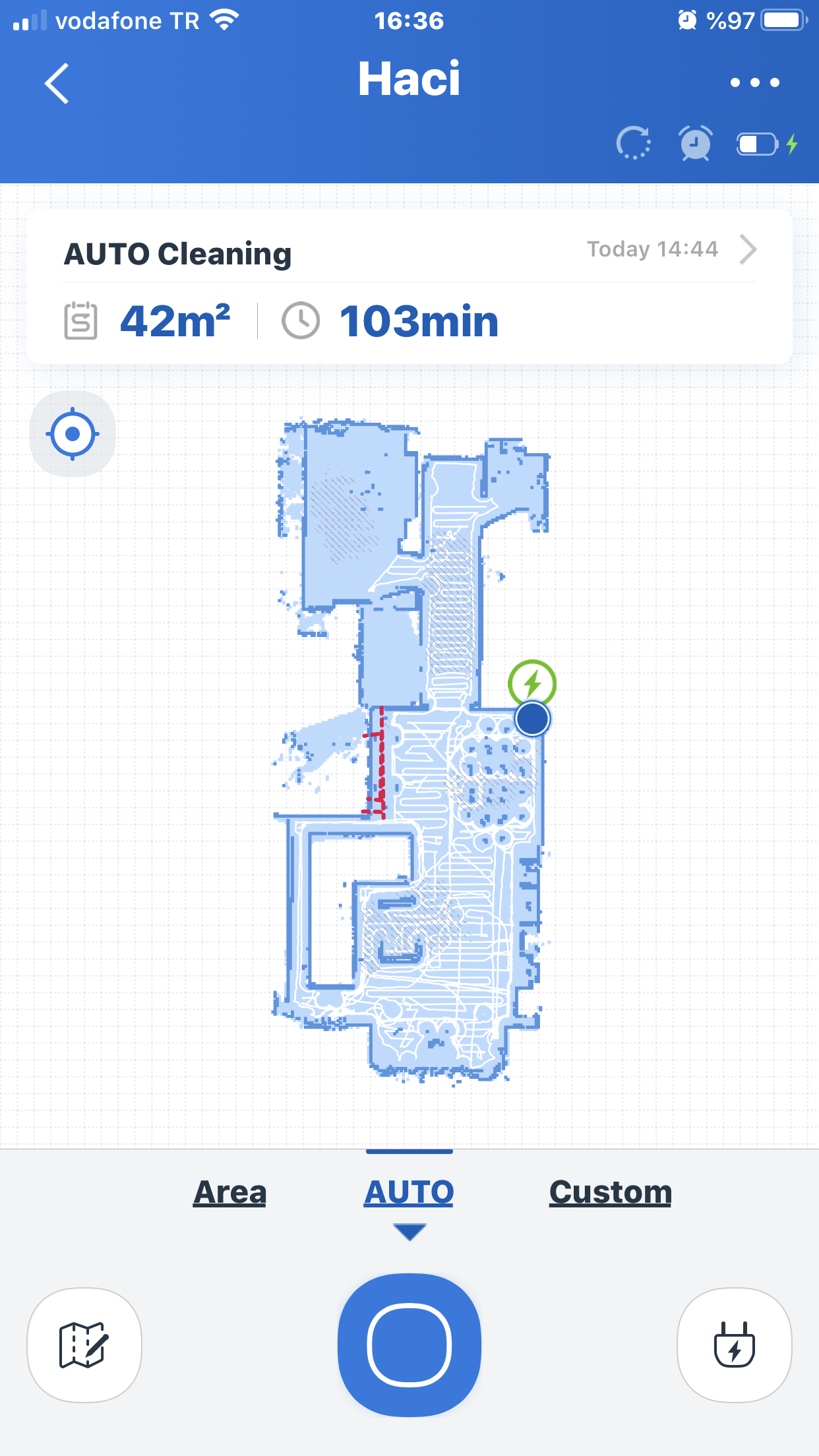

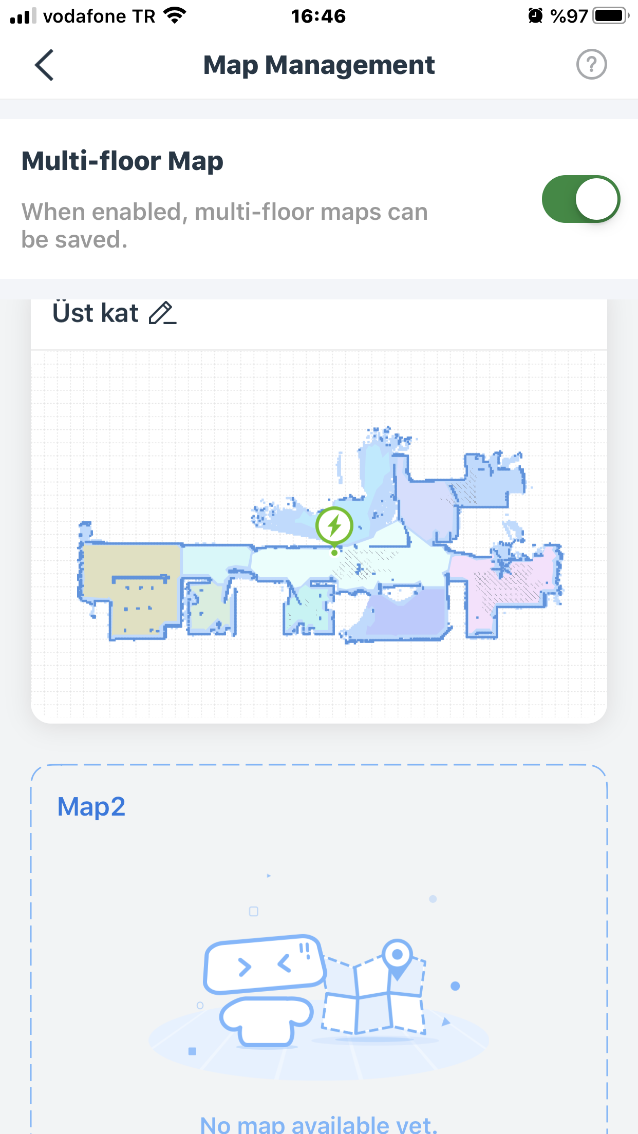

Arkadaşlar ozmo 950 robot cihazım evde üst kat için haritayı kaydetti ancak alt kat kayıtlı haritalar içinde görünmüyor.Normalde bunu otomatik kaydetmesi gerekmiyor mu?Yoksa farklı bir yöntemi mi var acaba?
