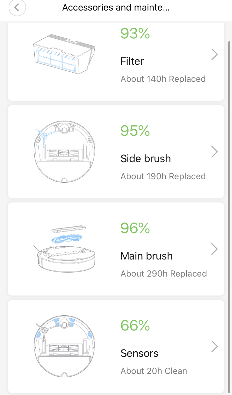

Selam arkadaşlar
S50 robotun sensörlerini burada okuduğum gibi nemli bezle siliyorum ama olmuyor neden olabilir ? Neyi yanlış yapıyorum acaba ?
Merhaba, ben sorununuzu anlayamadım. Sildiğiniz sensörler düşme sensörleri, cihaz merdivenden mi düşüyor?
Bu mesajda bahsedilenler: @a.hkn
Cevabınız için teşekkürler. Ben temizledikçe %100 olacak sandım. Türkçe kullanma kılavuzu var mıdır bu elemanın internette arattım ama bulamadım.
