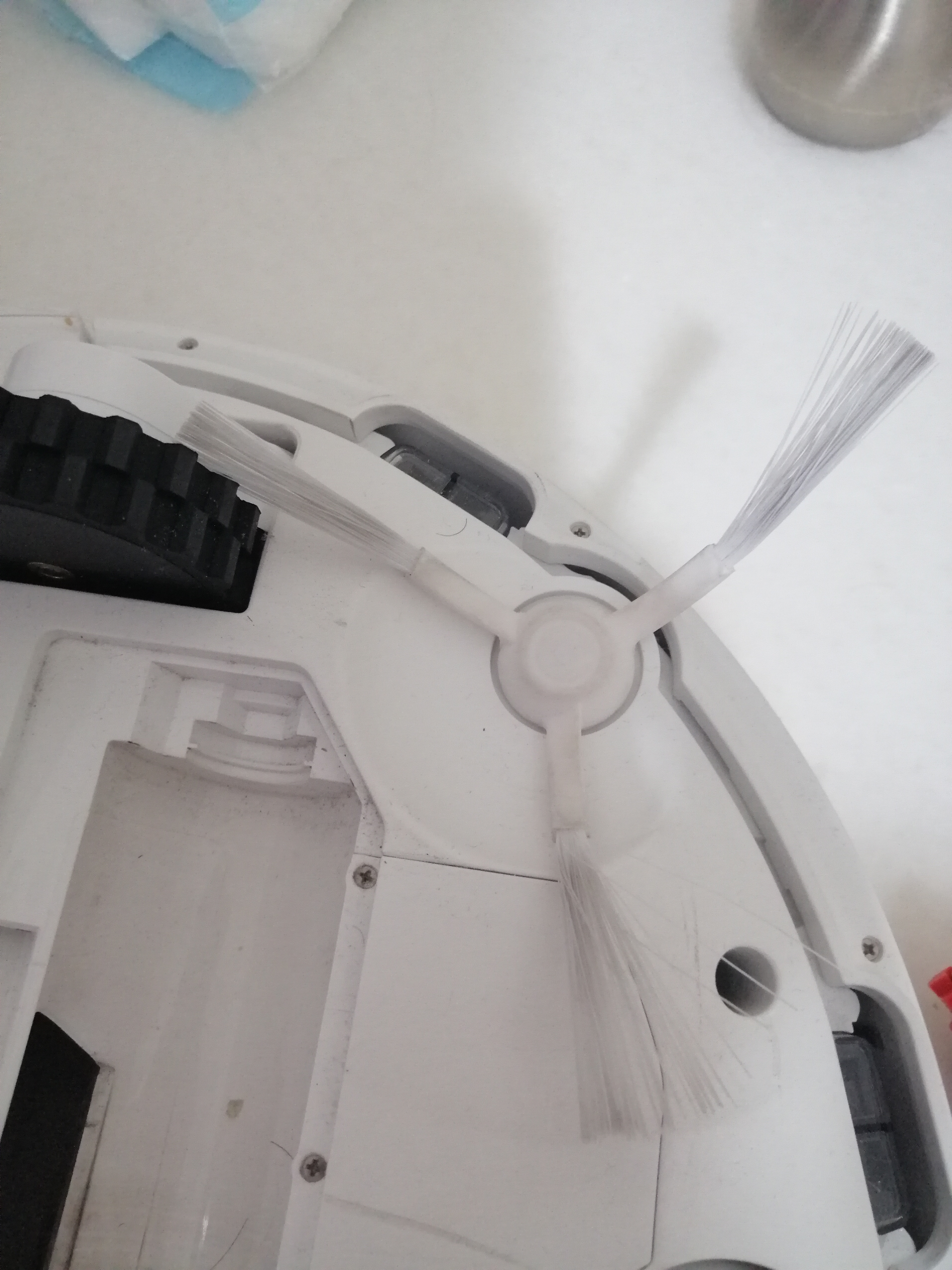

Vida yok gibi bende ama başka bir şekilde mi çıkarcaz acaba?

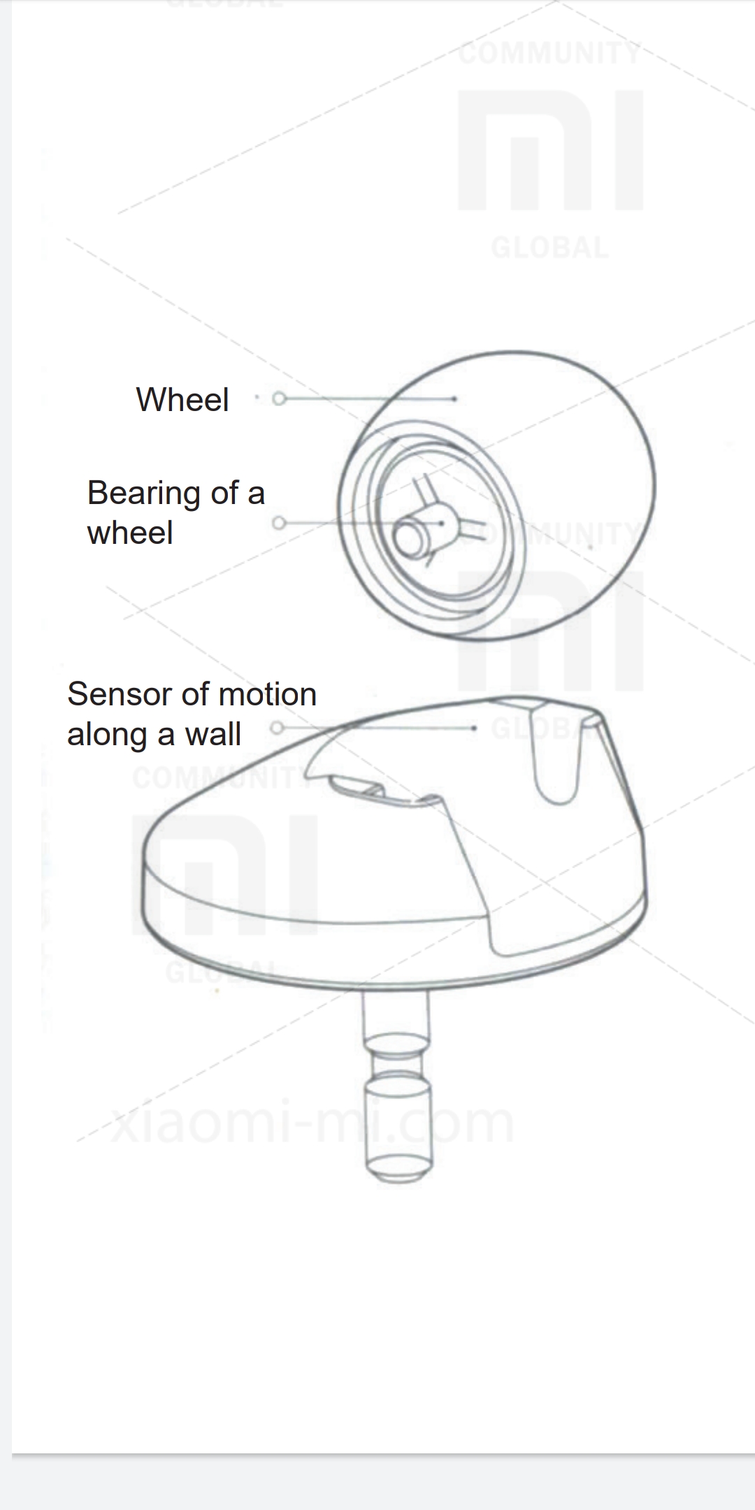

Hocam merhaba,
Styj02ym modelinin cihazın dönmesini sağlayan küçük tekerleğini yuvasından çıkartamadım. Tekerlek, takılı olduğu, 360 derece dönen parça ile birlikte çıktı ama tüyler tekerleği bu parçaya bağlayan milin etrafına dolandığı için düzgün temizleyemedim.
Styj02ym modelinde tekerleği aşağıdaki resimde gösterilen şekilde çıkarma imkanımız yok mu acaba?
6 yıl
Merhaba
Milin de çıkabilmesi lazım.
Çizimdeki gibi komple dağılıyor normalde
