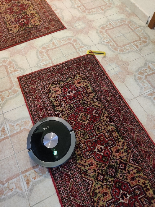

Evet arkadaşlar sizlere Gizasmart(Linex) ten aldığım a9s ilife ile ilgili başımdan geçenleri anlatayım..urunu hb den aldım.. bu forumu da cook uzun süredir takip edip yuzlerce urun videosu izledikten sonra cihazi aldigim icin hareketleri vs ile ilgili az çok bilgi sahibiydim.Cihazi açıp kurup normal bir hali üzerinde denedim..Cihazin sol kismi havada gidiyordu..@hepsirobot ali abime danıştım bunun normal olmadığını belirtti.cok ayrintili videolar attim çünkü.Daha donrasinda foto da gordugunuz gibi 2 kez alttaki korumasini birakio yoluna devam ettiğini tespit ettim.Ali abi cihazi derhal iade etmemin en doğrusu olacağını soyledi...Cihazi sadece 3 oda temizletip bunlari keşfettim..Hb yi aradim.biz degil firmayi arayacaksiniz dediler... Hicbiryerde olmayan linex in numarasini (gizasmart) bana verdiler..Aradim durumu anlattim.pinpon topu gibi asil bizi aramamaniz lazim gitgellerinden sonra hb den talep açtık..Bende nezaketen firmayi aradim durumu anlattim,bazi kullanicilar gibi cihazi gunlerce kullanmadigimi hatta su anda koliledigimi ve hb den gelecek kodu cevabi bekledigimi ilettim..Neyse cihazi gönderdim... dün tekrar aradim.Abicim su numaraya whatsapp tan sikintilarini videos foto atarmisiniz dediler attım.Bugun HB yi aradim... Ürünün sıkıntısız olduğunu cihazda cizikler olduğunu birdaha satilamayacagi icin iade alamiyoruz dediler.
Edit: bugün firma tarafindan arandım.Istisna olarak iadeyi kabul edeceklermiş..Tekrar iade açıyorum nasipse. < Resime gitmek için tıklayın > ilife a9s bozuk teker yaylari
Kardeşim tekrar geçmiş olsun, umarım fazla başın agrimadan süreçten kurtulursun inşaallah 🙏
