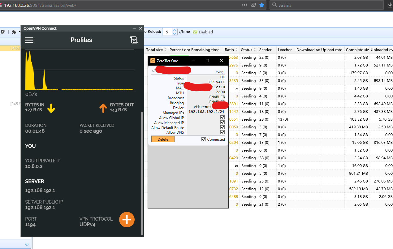

5mbps upload var...
port açamayan varsa
zerotier ile uzaktan pizeroda kurulu olan zerotiere bağlanıyorum. sonrasında kendi ev ağıma bağlanıyorum.
