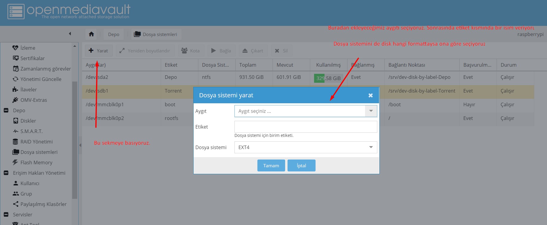

Kurulumumuzu tamamladıktan sonra nas için kullanacağınız diskleri usb üzerinden bağlayın. Fakat maalesef minik canavarımız 1 adet 2,5 inç diski besleyebiliyor. Onun için ikinci diski kendi güç kaynağı olan bir disk seçtim. Şimdi yapmamız gerekenler diskleri usb üzerinden pi'ye bağlamak, bağladıktan sonra şu sekme üzerinden görebileceğiz.
Disk gözükmez ise tara tuşuna basıp tekrar taratın.
Bu işlemden sonra diskleri sisteme bağlamamız gerekmekte, onu da bu sekmeden yapıyoruz.

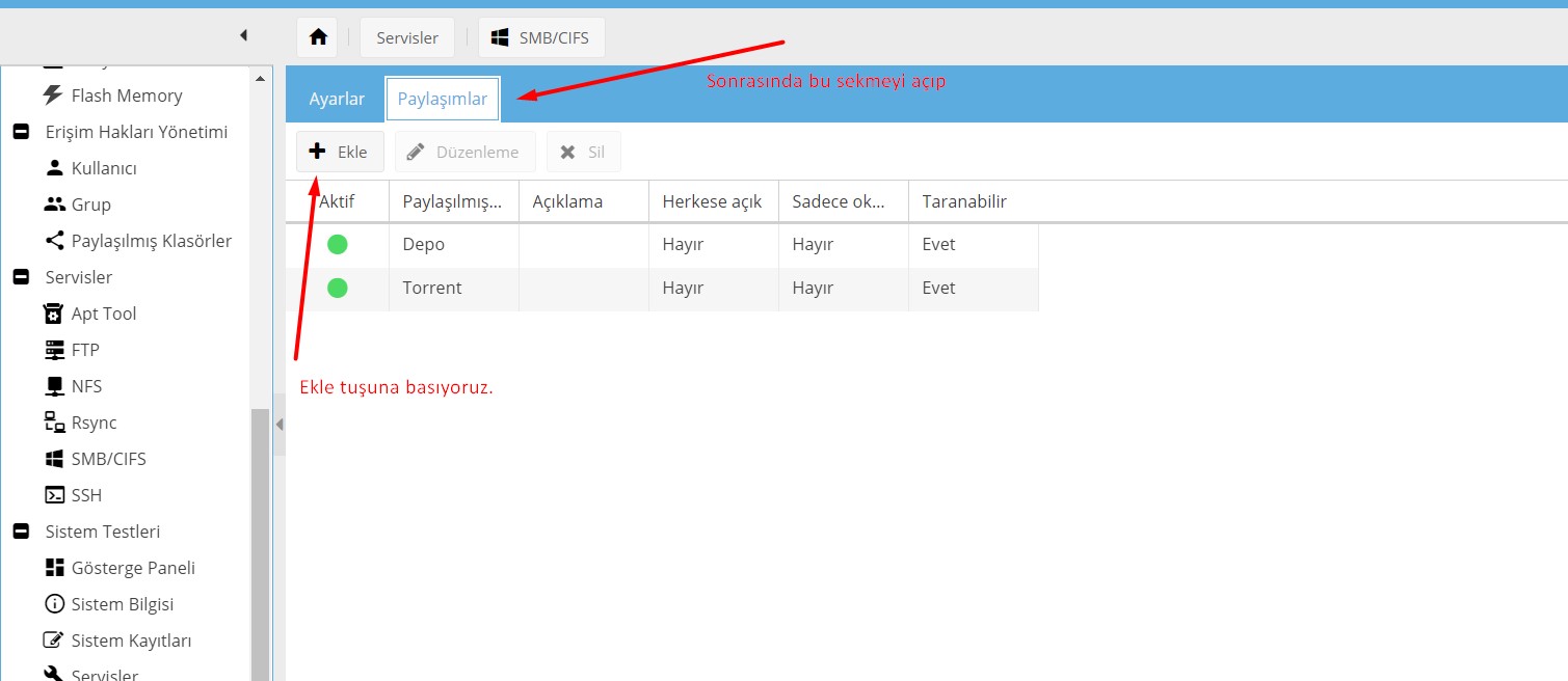

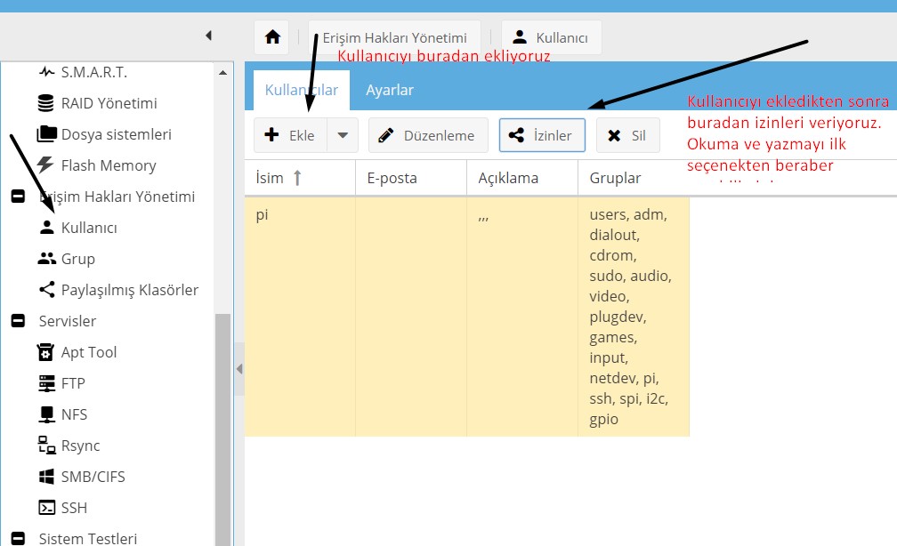

Diskleri bağladıktan sonra paylaşıma açmamız gerekiyor. Onun içinde şöyle bir yol izliyoruz.

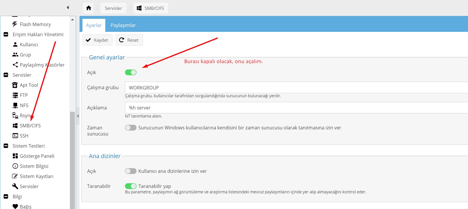

Bu kısmıda yaptıktan sonra, samba server kısmına geçebiliriz. Onu da şu sekmeden yapıyoruz.

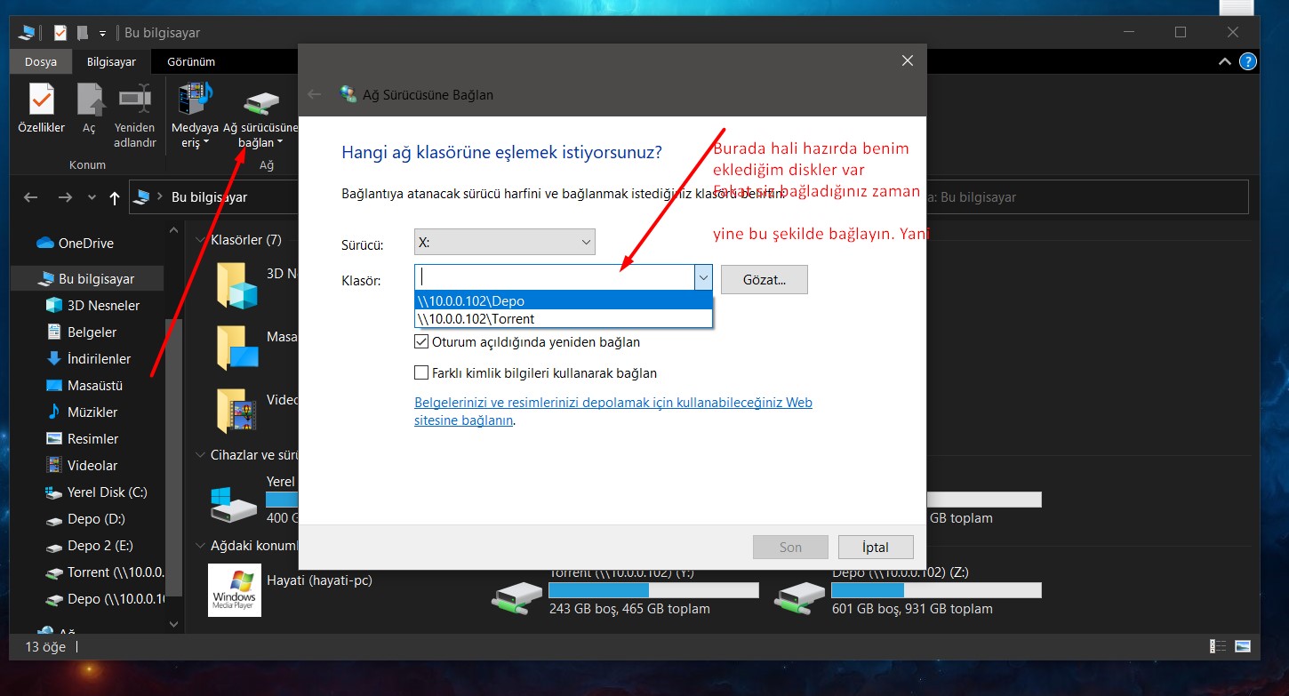

Raspberry Pi üzerinde yapacağımız işlemler bitti, simdi Windows üzerinden bağlanalım.
Onun içinde bilgisayarıma girip, ağ sürücüsüne bağlan demeniz yeterli
Bunu yaptıktan sonra sistem size kullanıcı adı ve parolası soracak, bu kısımda daha önce belirlediğimiz kullanıcı adı ve şifresini girmeniz gerekmekte
Benim sistemimden örnek vermek gerekirse

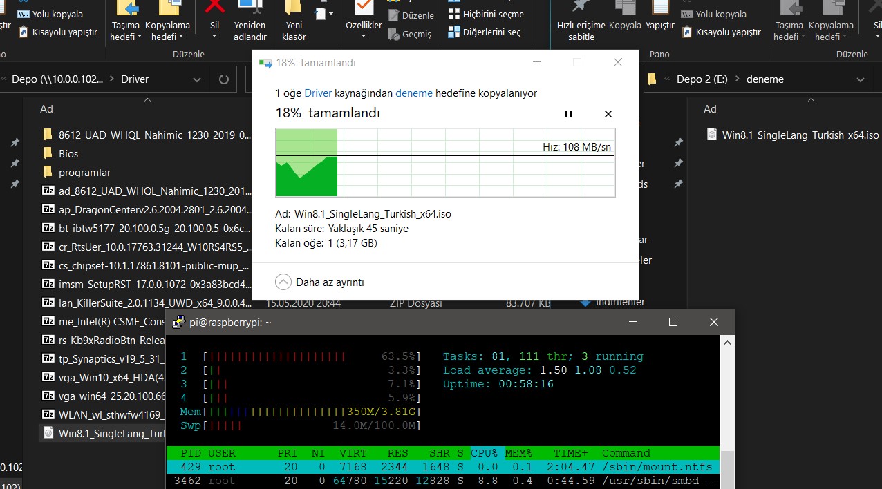

Görüldüğü gibi kopyalama hızı ve işlemci kullanımı şekilde, aslında işlemci kullanımı samba server kaynaklı ve bunun yerine nfs paylaşımı kullanılabilir fakat onu windows da yapılandıramadım. Bilen biri yazarsa o şekilde daha az sistem yoran bir çözüm yapılabilir. Üçüncü mesajda docker ve transmission kurulumunda bahsedeceğim.

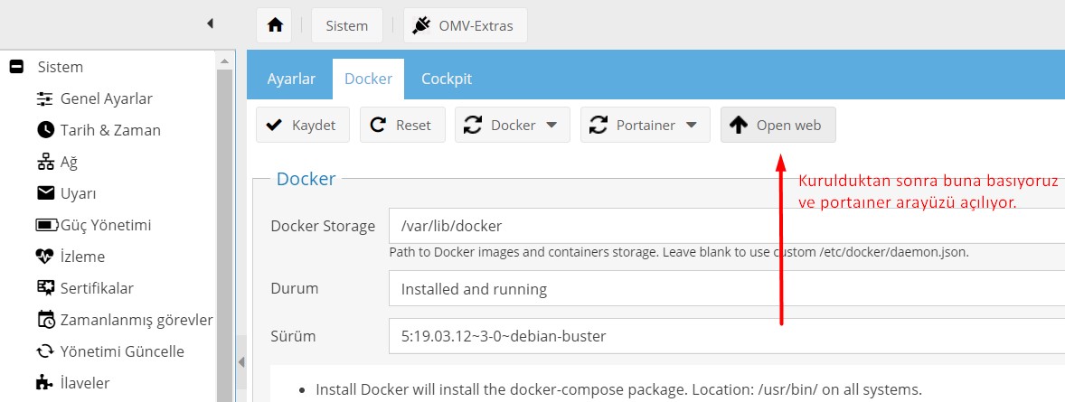

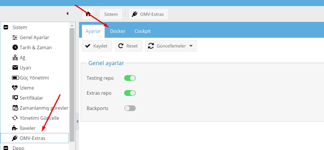

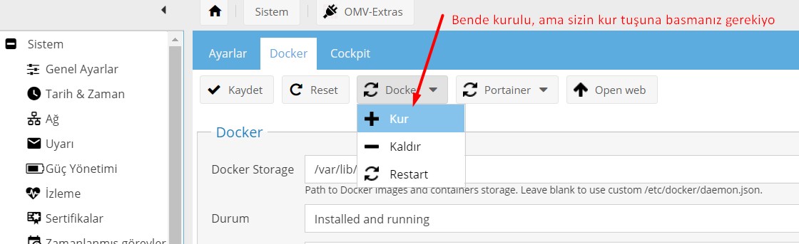

Şimdi Open Media Vault'un en güzel özelliklerinden birine geldik, 'Docker', peki nedir bu docker? Docker kısacası sanallaştırma platformu diyebiliriz. Bu şekilde çok fazla yazılımı sistemimize kurabiliyoruz. Ben torrentlerimi yönetmek için transmission kurmayı tercih ettim. Siz docker hub kısmında olan çoğu yazılımı kurabilirsiniz ama arm mimari destekli olmasına dikkat edin. Şöyle bir liste örnek olarak paylaşılabilir. Peki neden transmission derseniz, deluge ve rutorrent'i de denedim. Fakat deluge belli bir sürede artarak ram kullanmaya başlıyordu, rutorrent ise sistemdeki tüm ram'i kurulduğu gibi tüketti. O yüzden en son transmissionda kaldım, o da zaten ram tüketmiyor desek yeridir. Çünkü sistemin ram kullanımı genelde 350-380 mb arasında değişiyor. Şimdi kuruluma başlayalım.

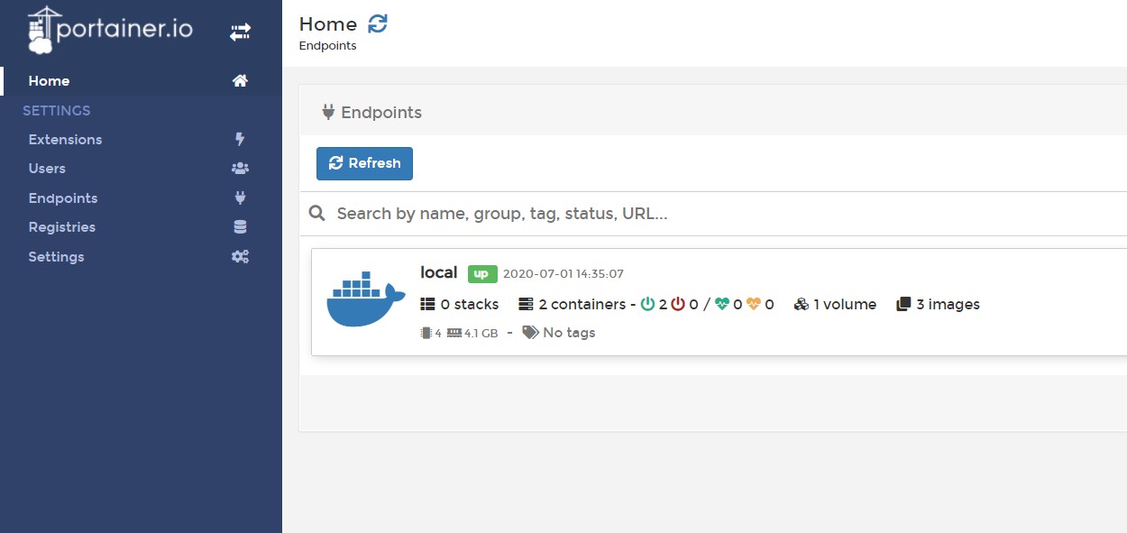

Web tarayıcı üzerinden openmediavault'u açıyoruz, sonra bu kısma geliyoruz.
Sisteme girdikten sonra tranmission yazılımını yüklemek kaldı, onu da şu şekilde yapacağız.
Simdi kodları görebilmeniz için docker hub'dan linki ekliyorum.
linuxserver/transmission

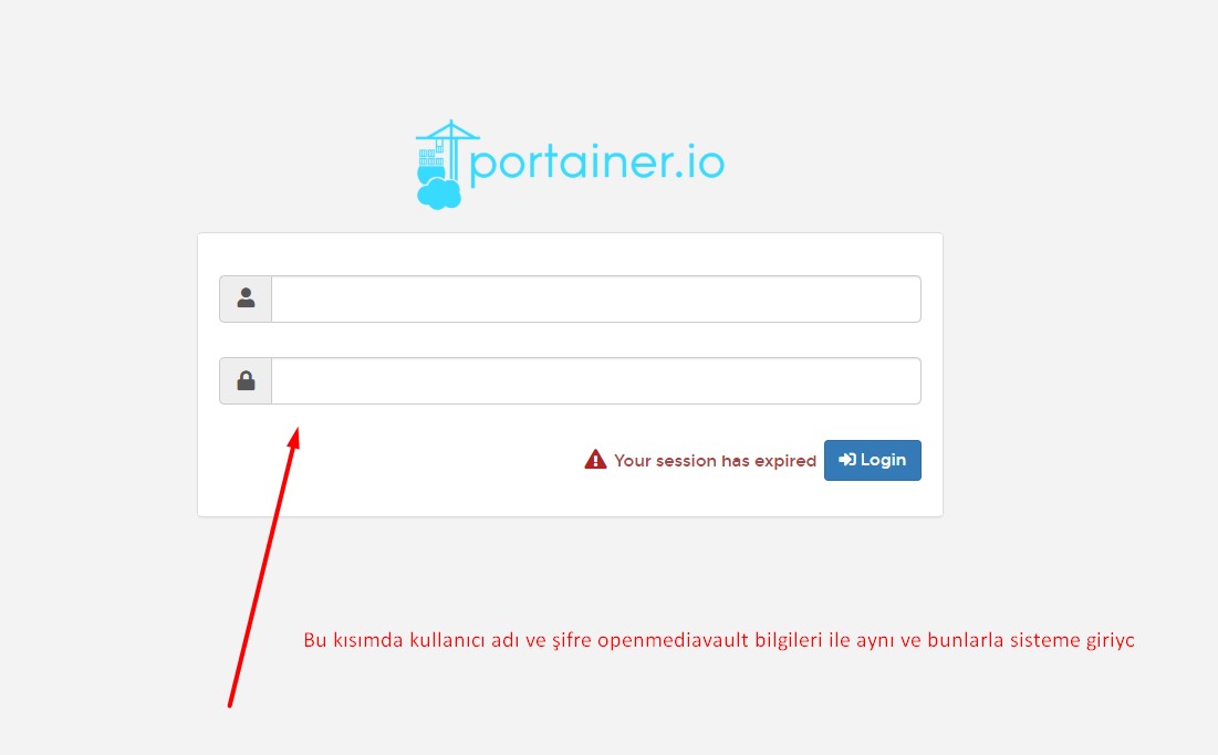

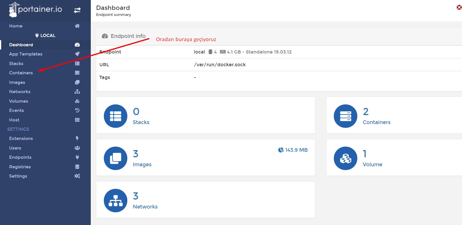

Buradan bizim yazacağımız kodlara bakabilirsiniz. Portainer açılınca bu kısım gelecek
Sonrasında ise
ve karşımıza böyle bir sayfa çıkıyor

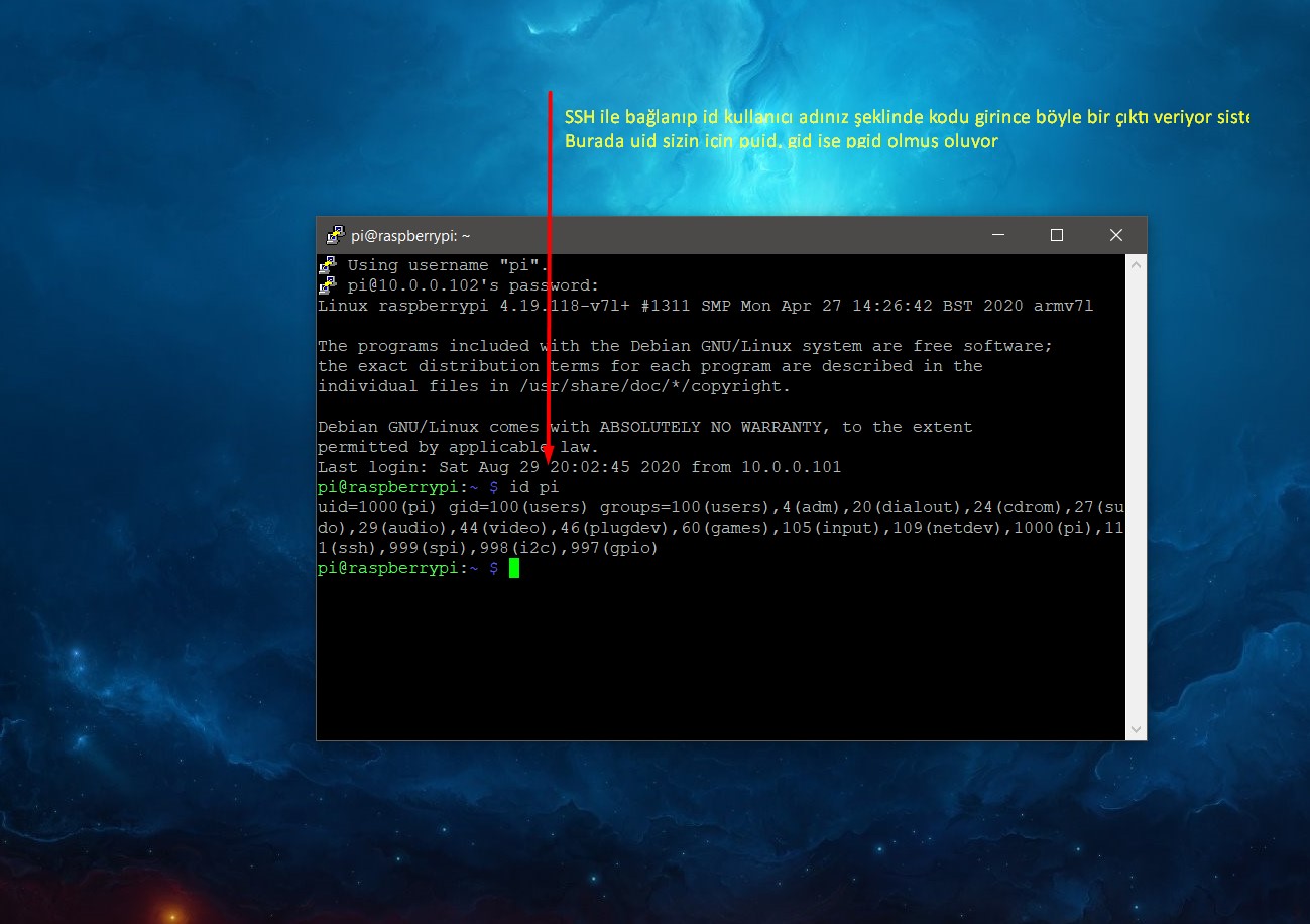

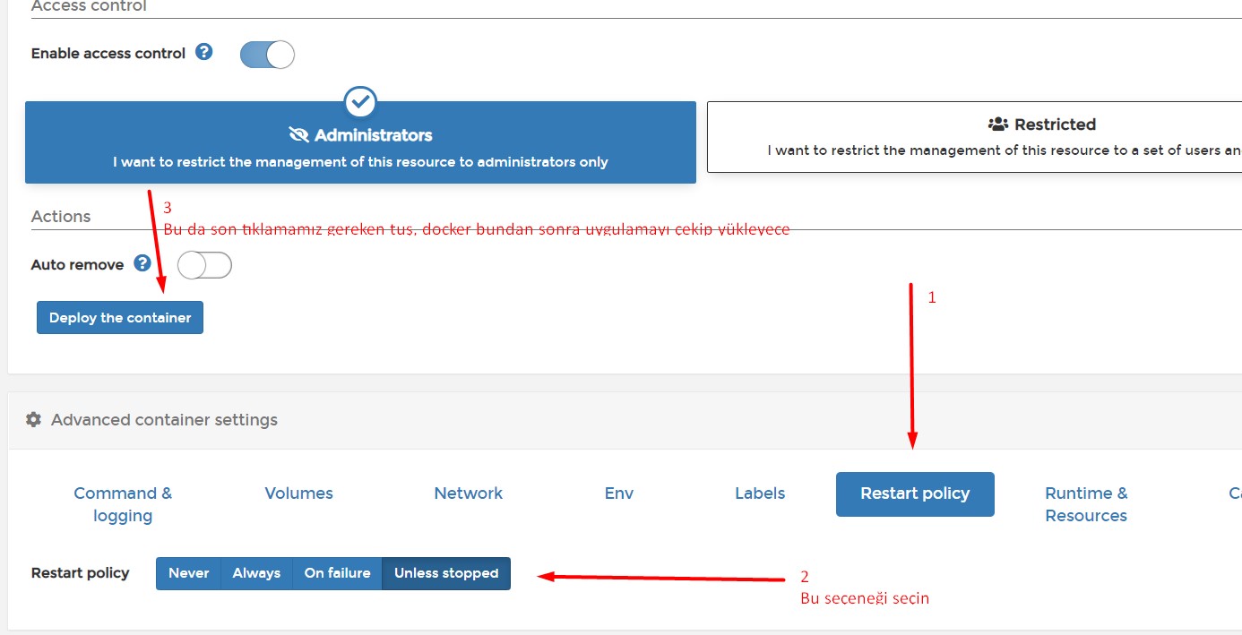

Yukarıdaki sayfaya geri dönecek olursak ve az daha üstündeki linuxserver linkini açtıysanız. Bu kısmı doldurabiliriz. Açtığımız linkte aslında sırasıyla doldurmamız gereken her şeyi vermiş fakat bazı ayarlamalar yapmamız gerekmekte.
Üstteki ekran görüntüsüne dikkat edin, image ve name kısmı gördüğünüz gibi dolu bu kısmı atlamayın.
İkinci ekran görüntüsünde bahsettiğim pgid ve puid sayısını öğrenmek için

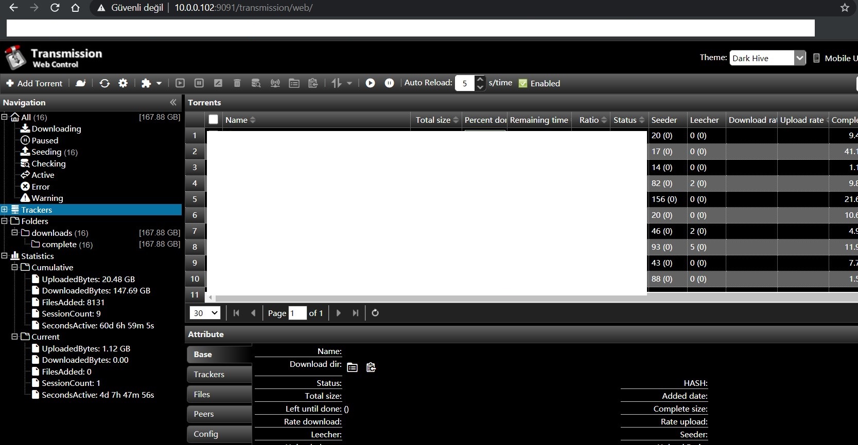

Kurulum tamamlandıktan sonra, transmission arayüzüne girebilmek için
dahaöncebelirlediğinizip:9091
Ve mutlu sona ulaşıyoruz.
Görüldüğü şekilde transmission açılıyor, başka bir uygulama eklemek isterseniz yine bu adımlardan yardım alabilirsiniz. Özellikle linuxserver paylaşımları detaylı şekilde verilmiş oluyor.

bende okuma yazma işlemi sırasında 110mbps hızındamaksimum %60'ı geçmedi işlemci yüklenmesi ,pek sorun olmadı acıkcası belki ntfs format kullandığından kaynaklanabilir diye düşünüyorum
5 yıl (628 mesaj)
Hocam bende de yukardaki ss gibi 100-110mb/s de %60-65 de islemci yuklenmesi var fakat tek cekirdege yukleniyor. Bunun sebebi ntfs degil samba server kaynakli
