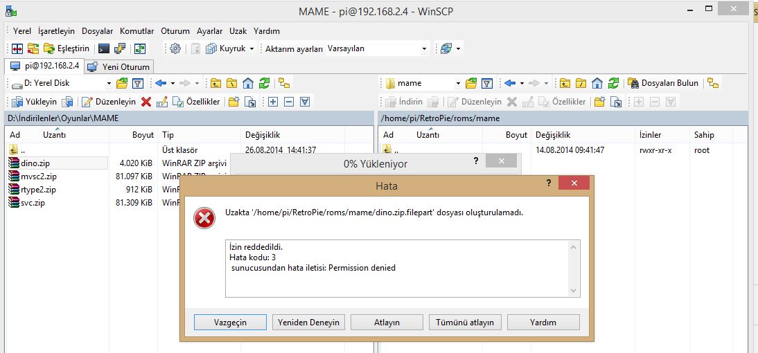

Bir süre önce ben de bir tane raspberry pi B almıştım. Buna OpenElec kurup media oynatıcı olarak kullanıyordum. Şimdilerde de yeni bir SD kart aldım, ona da RaspBian kurdum ve asıl amacım MAME emülatörü kurup oyunlarını oynamak. Ama bir türlü sonuca ulaşamadım.
Şöyle ki; talimatlara uygun olarak mame programını kurdum fakat rom klasörüne mame romu yükleyemiyorum. Kayıt yapmıyor, SD kartın kök dizinine kaydediliyor, ama rom klasörüne kayıt engelleniyor. Doğrudan kartı PC'ye takıp denedim, FTP programı ile ağdan denedim hep aynı sonuç, kayıt olmuyor. Aşamaları defalarca kontrol etmeme ve hatta sil baştan tekrar tekrar kurulum yapmama rağmen olmuyor.
Bunun nasıl olacağını anlatacak biri varsa çok memnun ve minnettar olurum. Mümkünse en başından olsun, belki bir aşamada yanlış veya eksik yapıyorumdur.

Cihaza ftp den root olarak ulaşıyorsunuz değil mi. root yetkisiyle ulaşıyorsanız kopyalamaması garip. Sadece arcade için kullanacaksanız. retropie tqvsiye ederim.

Evet root yetkisiyle ulaşıyorum. Ama yüklemede aşağıdaki gibi hata mesajı alıyorum.
Bu arada ReroPie kurulu.

11 yıl (661 mesaj)
dosya izinleriyle alakalı bir durum galiba,
konsoldan kök dizine inip şu komutu bir deneyin bakalım olacak mı?
sudo chown -R pi:pi /home/pi/RetroPie/rooms/mame
ardından da
sudo chmod -R 777 /home/pi/RetroPie/rooms/mame

11 yıl (16 mesaj)
Teşekkürler, şimdi oldu. Bu komutları kullandıktan sonra klasöre dosya aktarabiliyorum.
