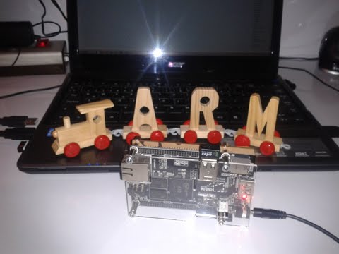

13 yıl (30 mesaj)
ARM board müzik yayını yapıyor.
DEMO: http://armturkey.dyndns.org/
