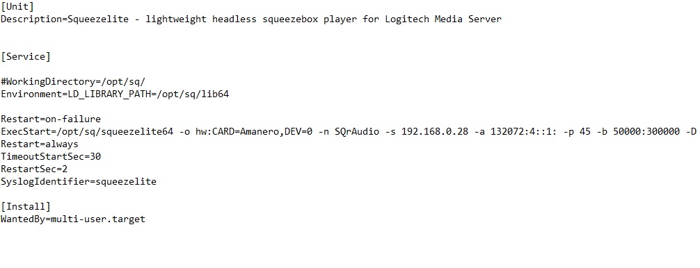

Evet Arkadaşlar hazırsanız başlıyoruz eğer çift makine kullanıyorsanız zaten lms diğer makinededir yok tek rpi ise quatmo'nun LMS yüklü r-audio linkini ben zaten yukarıda verdim şimdi o halde de kullanıyorsunuz ama lms-mpd haberleşmesi upnp üzerinden oluyor upnp muhakkak sesle oynuyor öte yandan mpd'un analitik sesini sevmiyorum o yüzden squeezelite'ın sıcak sesi için quatmoya rica ettim sağolsun bir kurulum dosyası hazırladı adım adım anlatıyorum
  • Putty lazım putty ssh istemcisi yani uzaktan pc üzerinden rpi üzerindeki işletim sistemini komut vererek düzenlemeye yarıyor
https://www.putty.org
2- Winscp yazılımı ki bu da aslında ssh istemcisi ancak puttyden çok gelişmiş bununla rpi üzerindeki işletim sisteminde dosya taşıma kopyalama düzenleme yapabiliyoruz sanki bir windos gezgini açmışız da aynı pc üzerinden bir hdd açar gibi
https://winscp.net/eng/download.php
her iki program için de r-audio 'nun
user: root
pasword: ros
önce bulutuma yüklediğim squeezelite tgz dosyasını indirin sq.tgz
https://mega.nz/file/a9o3TbwB#tNhXKB0EIWueuQNaIHFratY_kHnrJoeQO2ihM9n6H6A
sonra Winscp programını çalıştırın rpi hangi ipde ise root ve ros ile bağlanın
indirdiğimiz sq.tgz dosyasını rpi nin tmp klasörüne kopyalayın /tmp/ diye bir klasör rootun altında olur genelde olmazsa bir üst klasöre bakın
sonra putty çalıştırın root ve ros ile hangi ipde ise r-audio bağlanın
şu komutu yazın veya buradan alıp sağ tuş yapıştır yapın enter deyince squeezelite kuracaktır
tar -xzvf /tmp/sq.tgz -C /opt
sonra şu komut
ln -s /opt/sq/squeezelite.service /etc/systemd/system/squeezelite.service
şimdi squeezelite çalıştıracağız ama daha öncesinde squeezelite.service dosyasını kendi ses kartımıza uygun düzenlememiz gerekiyor tekrar winscp çalıştırıyoruz opt klasörünün altında sq klasörünün içinde sağ tuş düzenle notepad diyoruz
işte benimkisi
ExecStart ile başlayan benim usb kartım amanero combo olduğundan hw:CARD=Amanero,DEV=0 yazdım bildiğimden değil (ama modern dacların çoğu dev 0 alır hw:CARD=xxxxxxx,DEV=0 xxxxxx yerine kendi dacınızı yazın çalışır) picore playerda öyle görünüyordu ip lms rpide ise rpi'nin ipsi olacak yoksa lms hangi makinede ise onun ipsi olacak diğerleri buffer ayarları en optimum ayarlar en sondaki -D native DSD destekliyor benim kartım demek dop için farklı ayar lazım 3:dop yazacaksınız muhtemelen çünkü hiç dop dinlemedim save deyip kapatın

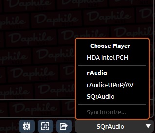

son komuttan sonra eğer düzgün yapılandırdı iseniz ses kartını ayarlar görünür zaten işlem bitti şimdi lms yüklü makinede ses kartı bölümünü açın
raudio ve raudioupnp/av zaten vardı SQrAuido ses çıkışı olarak geldi SquuezeliterAudio kısaltarak yazmış quatmo isterseniz kafanıza göre değiştirebilirsiniz dikkat ettiyseniz squeezelite.service dosyasını düznelerken bu ismi görmüştük ses çıkışı olarak bunu seçince artık upnp v.s. protokollerden bağımsız lms ve squeezelite'ın kendi protokolüne geçiş yaptık herşey olması gerektiği gibi çalışıyor hem stream servisler hem kendi dosyalarım 16 24 96 192 khz hızlarında dsdler 64 128 ve 256 (benim DAc maksimum 256 yoksa 512de çalışır sizinkisi destekliyor ise) olarak çalıyor
eğer sqraudio görünmezse lmsde
putty erkanında reboot yazın enter deyin bağlantı kesilecek ancak rpi yeniden boot edecektir 3-5 dakika onra gelir sqrauio
