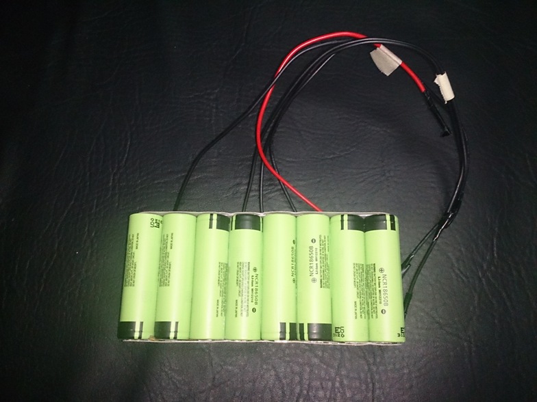

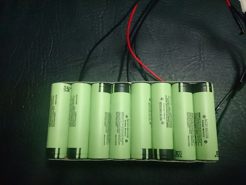

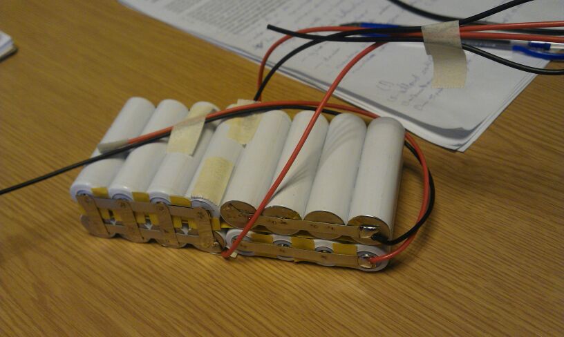

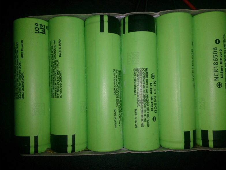

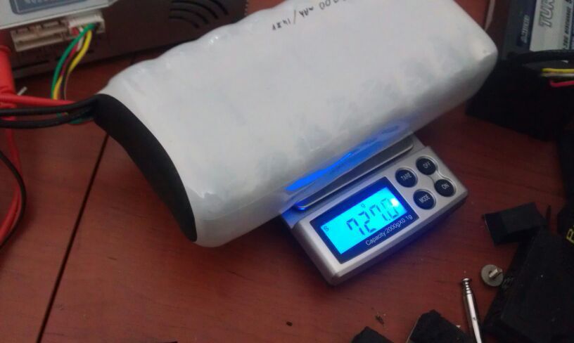

pilin fotoğraflarını ekliyorum, yaklaşık puntalama ücreti dahil 500tl ye aldığımız 13400mah lık pil,
ağırlığı 830gr bu pil ile havada 67dakika durdu tabi bu sadece durma havada sabit bir şekilde
toplam ağırlık frame fpv ekipmanları dahil 2kg ye ulaştı ve quadla 47dk havada kaldı toplamda 4700mt yi 270mt yerden yükseklikte (900ft) rahat gidip geldi sürat 55km
geldiğinde pil daha bitmemişti, pilin maliyeti yüksek oldu ama getirisi ve fpv den verdiği keyfe değer

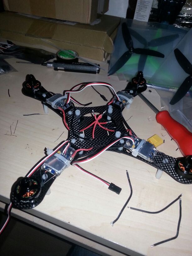

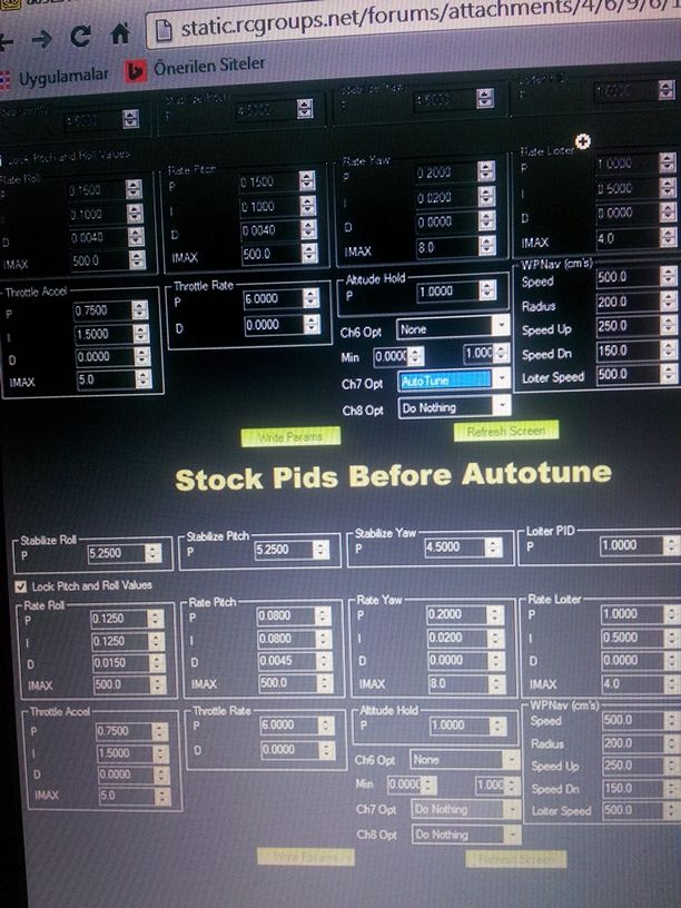

Son yaptığımız apm ve frame çalışmalarından frame kolları 70cm

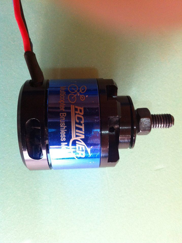

Ayrıca satlık ihtiyaç fazlası 4 motor rc Timer 2814 810kw fiyat 150 TL tek tek satmayı düşünmüyorum

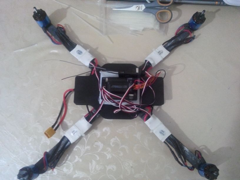

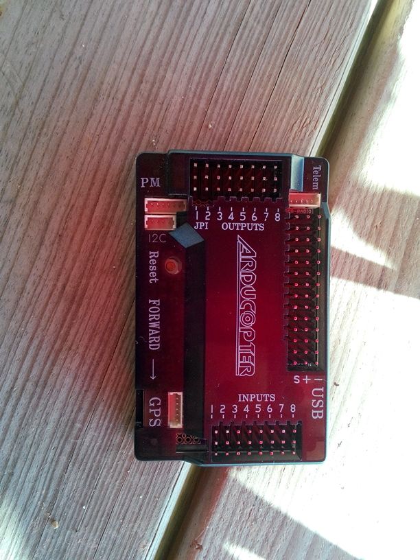

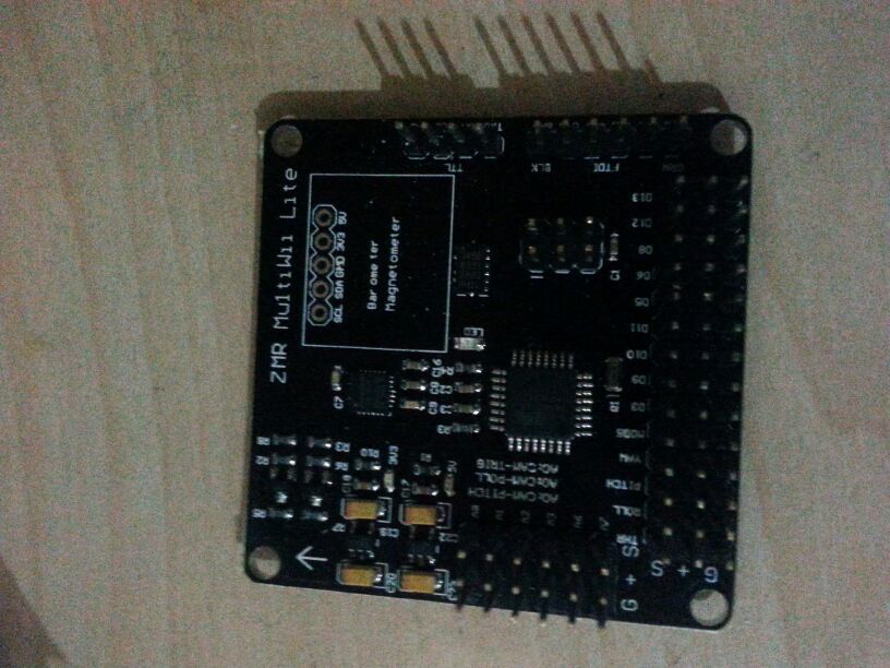

Kolaydan başlamak istersen kk Black board derim multiwii zorluyor yazılımı atmak falan uğraştırıyor ardino yüklemen lazım Açık kaynak kodlu ama sensörleri tanıtman lazım ftdi ile yazılımı aktarıyorsun onada yok port ayarı falan var Windows 8 de beceremedik xp de oldu boş zamanın çoksa kafa patlatırım diyorsan da uzak dur :-) apm de yeniyiz ilk defa elimize geçti bişeyler yapalım dedik
Resimdeki dediğin gibi multiwii apm nin resmini şimdi ekliyorum

Bu setede bir bakın derim http://www.myrcmart.com/zmr-xpower-4axis-quadcopter-barebone-frame-motor-esc-propeller-mwc-multiwii-lite-p-6321.html
Multiwii li ama biraz ince ayar yapmanız gerekir ona göre
