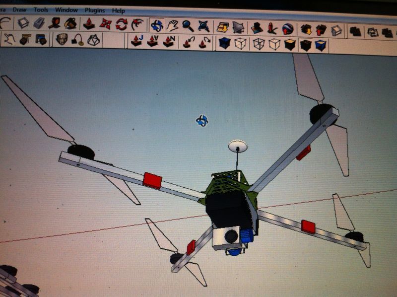

parça fiyatları baya düştü ama artık kırtasiye malzemesi gibi oldu kırıldı at yenisini koy; yani kalitesi çok düşük resimde yorumda güzel görünsede dediğiniz gibi çok dayanıklı olmuyorlar, kk2.1 i siz yazınca hemen araştırdık gördük kk ler git gide iyileşmeye başladı fiyatıda uygun çokda kullanışlı oluyor,
bizim uzun uçuş quadı için tekrar frame kesmeye karar verdik ağırlık hesabı yaptık resimlerde mevcut
< Resime gitmek için tıklayın >< Resime gitmek için tıklayın >< Resime gitmek için tıklayın >< Resime gitmek için tıklayın >< Resime gitmek için tıklayın >< Resime gitmek için tıklayın >< Resime gitmek için tıklayın >< Resime gitmek için tıklayın >
