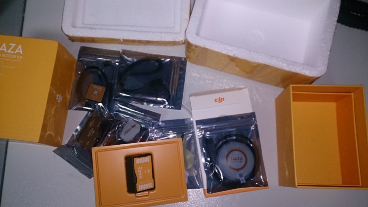

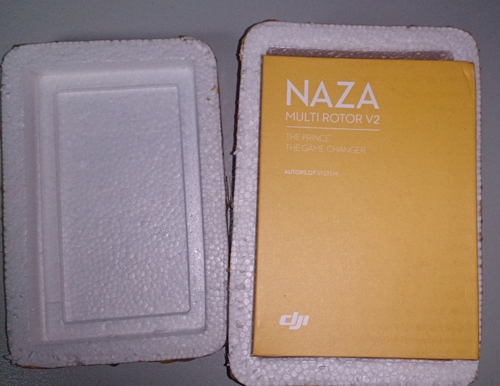

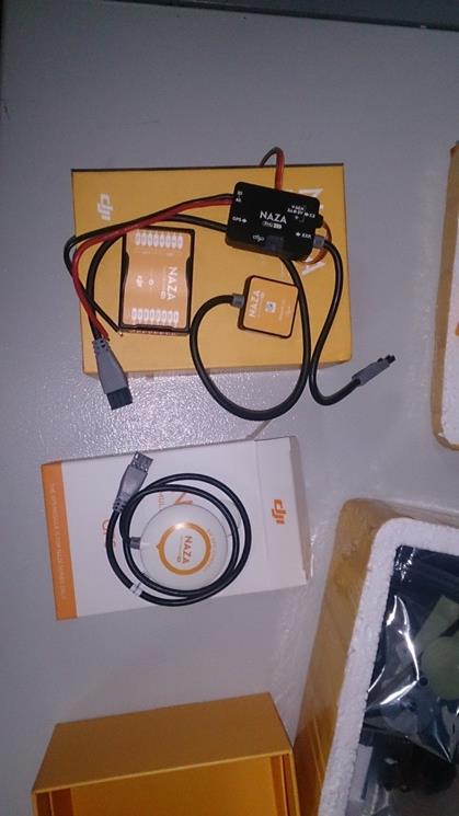

bende dji naza ubeck var arkadaşlar. daha sıfır kullanılmamış. almak isteyen olursa benle iletişime geçsin. Yada bir motor yada güzel bir quad gövdesi ile takasda yapabiliriz.
