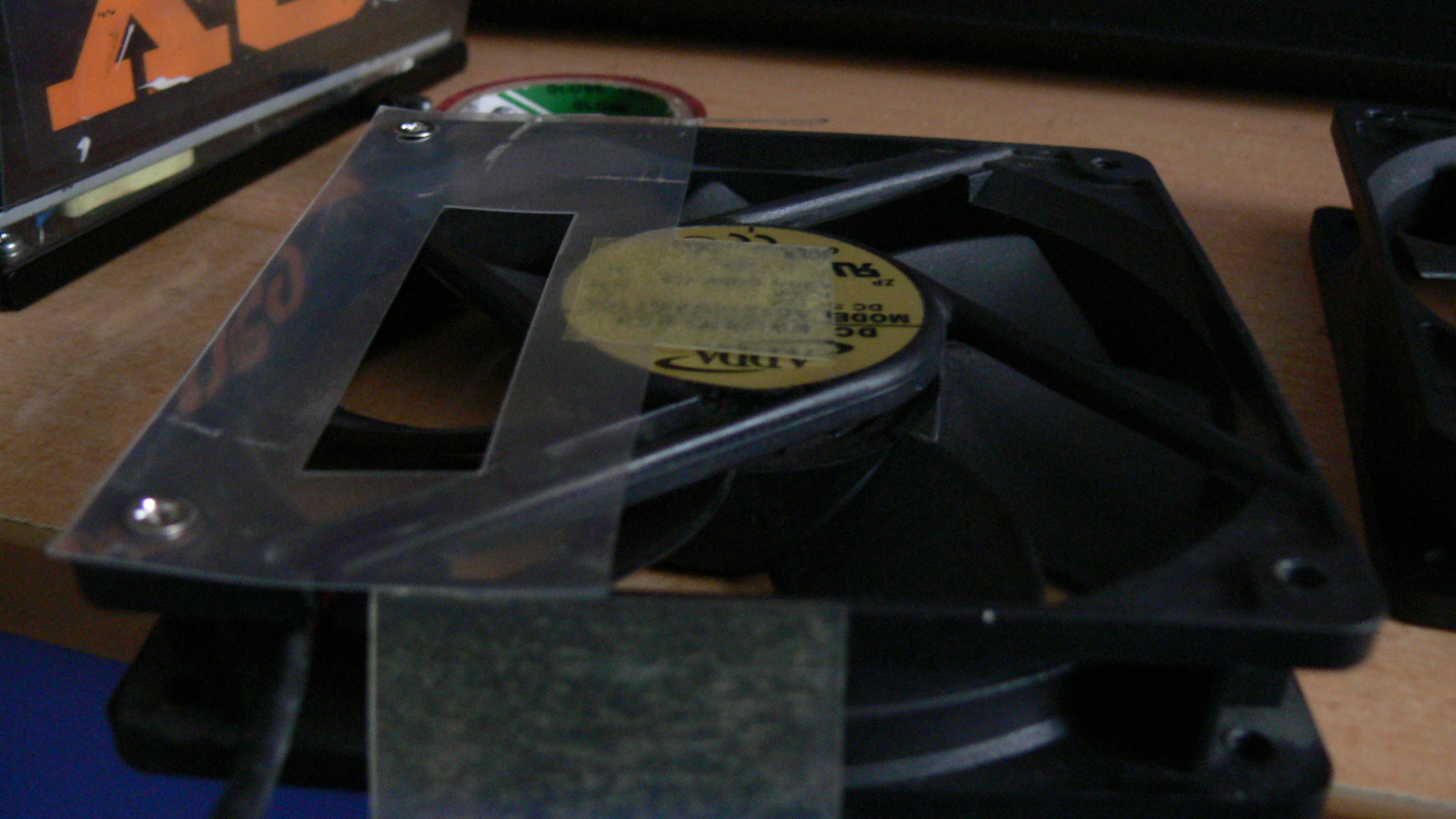

Evet arkadaşlar benim gibi bir çok mağdur vardır sanırım . Psu fanı değiştirmek kolay bir iş gibi gözüksede dikkatli olmalısınız. Psunun içine düşen vida zor çıkıyor. Her neyse Psu fanını değiştirdiğinizde Psu garanti dışı kalıcaktır. Bunu göz önünde bulundurunuz. Diğer bir şey ise Psunuzu sökmeden önce şalteri kapatıp güç kablosunu söktükten sonra bilgisayarınızın açma kapama düğmesine basmayı unutmayın. Psu statik elektrik kalıyor. En önemli konu ise aynı boyut ve aynı hızla havayı(cfm) li fan alınız. Yakın olsada olur. 120 mm için en iyi tavsiyemhttp://www.vatanbilgisayar.com/sogutma-sistemleri/xilence-coo-xpf120-120mm-kasa-fani/productdetails.aspx?I_ID=39796 bu fan bende bunu taktım. Artık bu uyarılardan sonra anlatıma geçiyorum.
Fan ve Psu
Lazım olacaklar:Makas,Tornavida,Elektrik bandı,

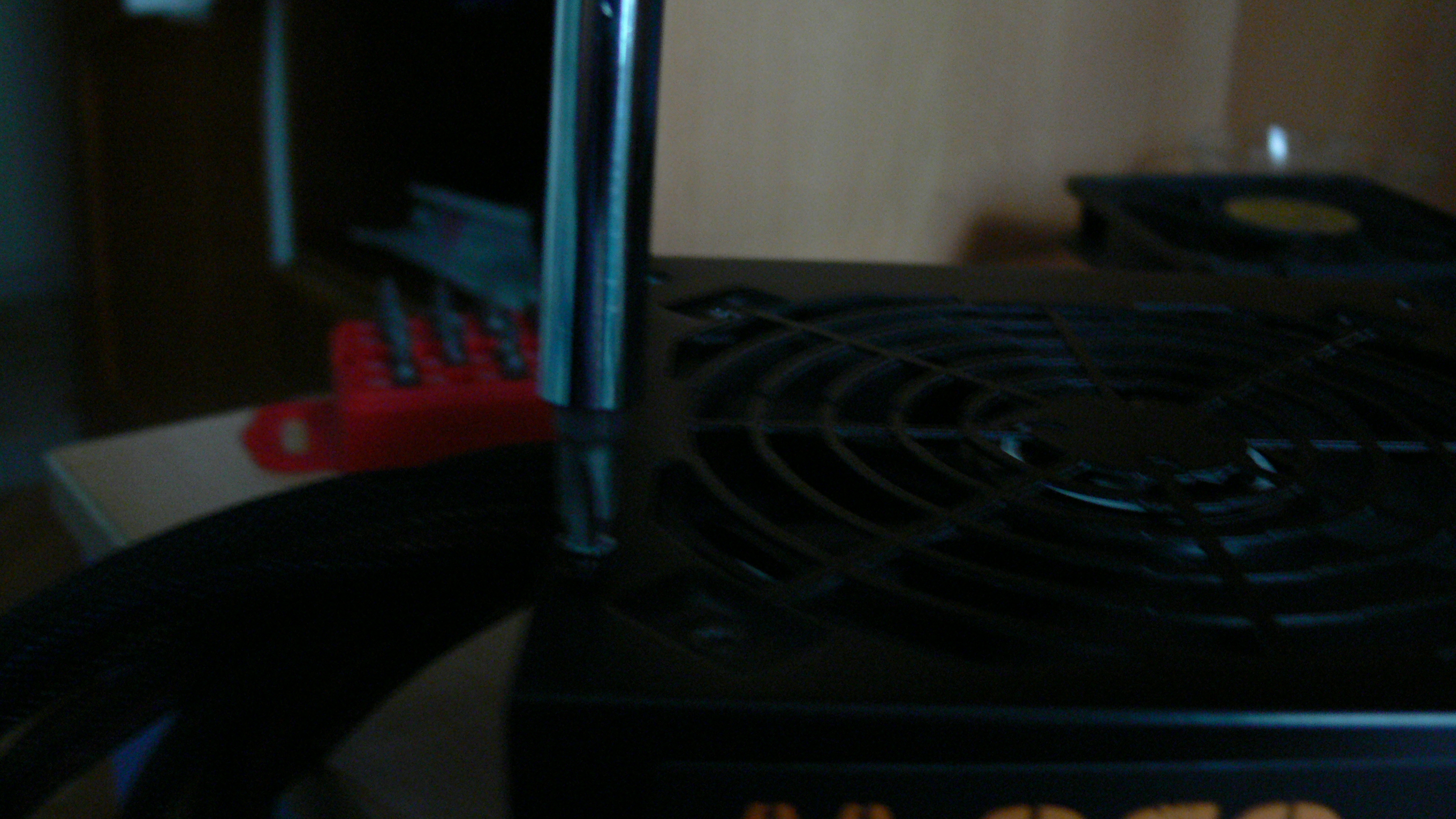

Psunun vidalarını dikkatlice söküyoruz.

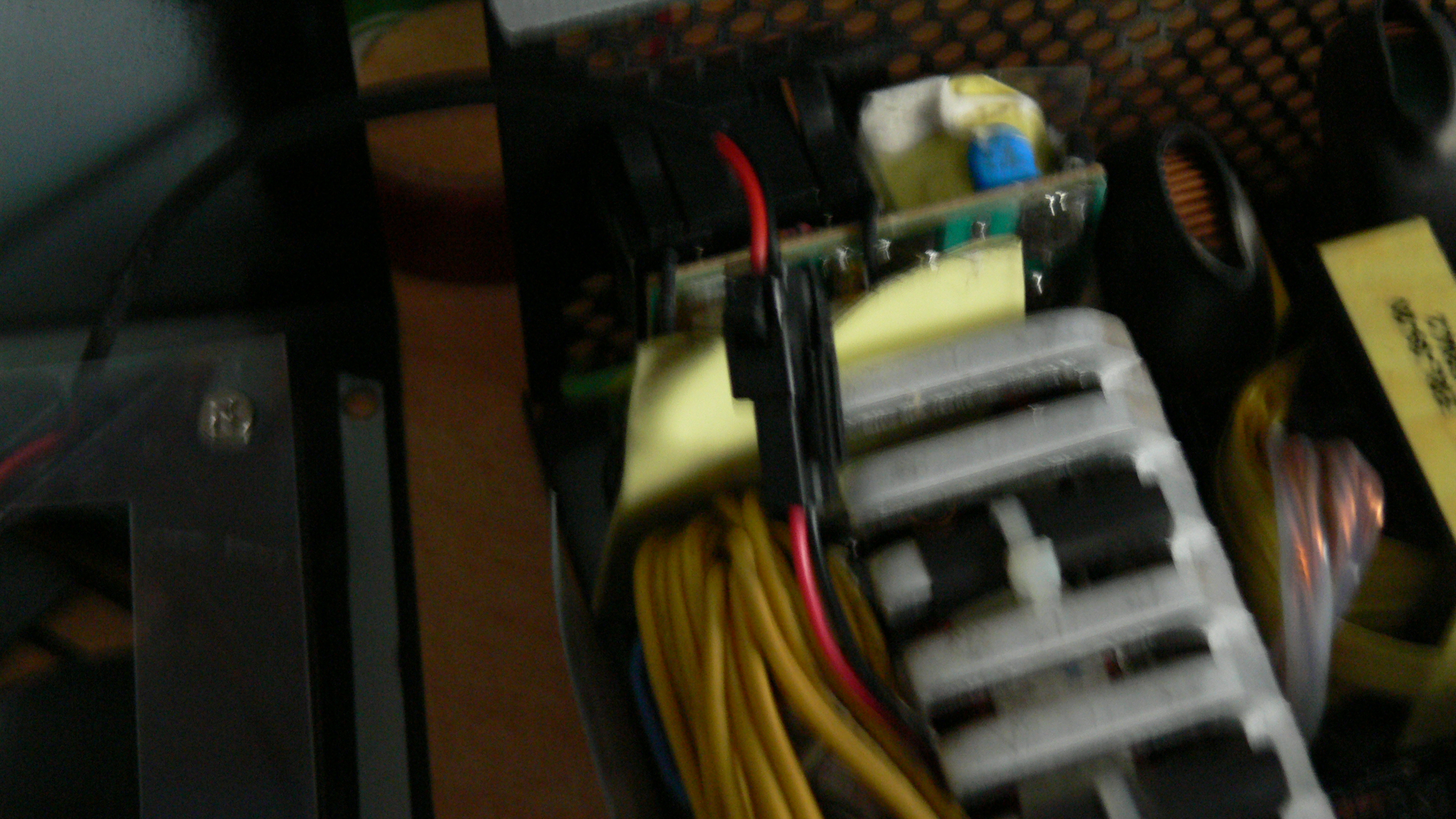

Psunun Fanın Bağlantısını sökün. Eğer Benimki gibi Priz yok ise makas ile kesin. Fanı bağlaya bileceğimiz kadar kablo kasın kökünden kesmeyin!
Fanı sökün

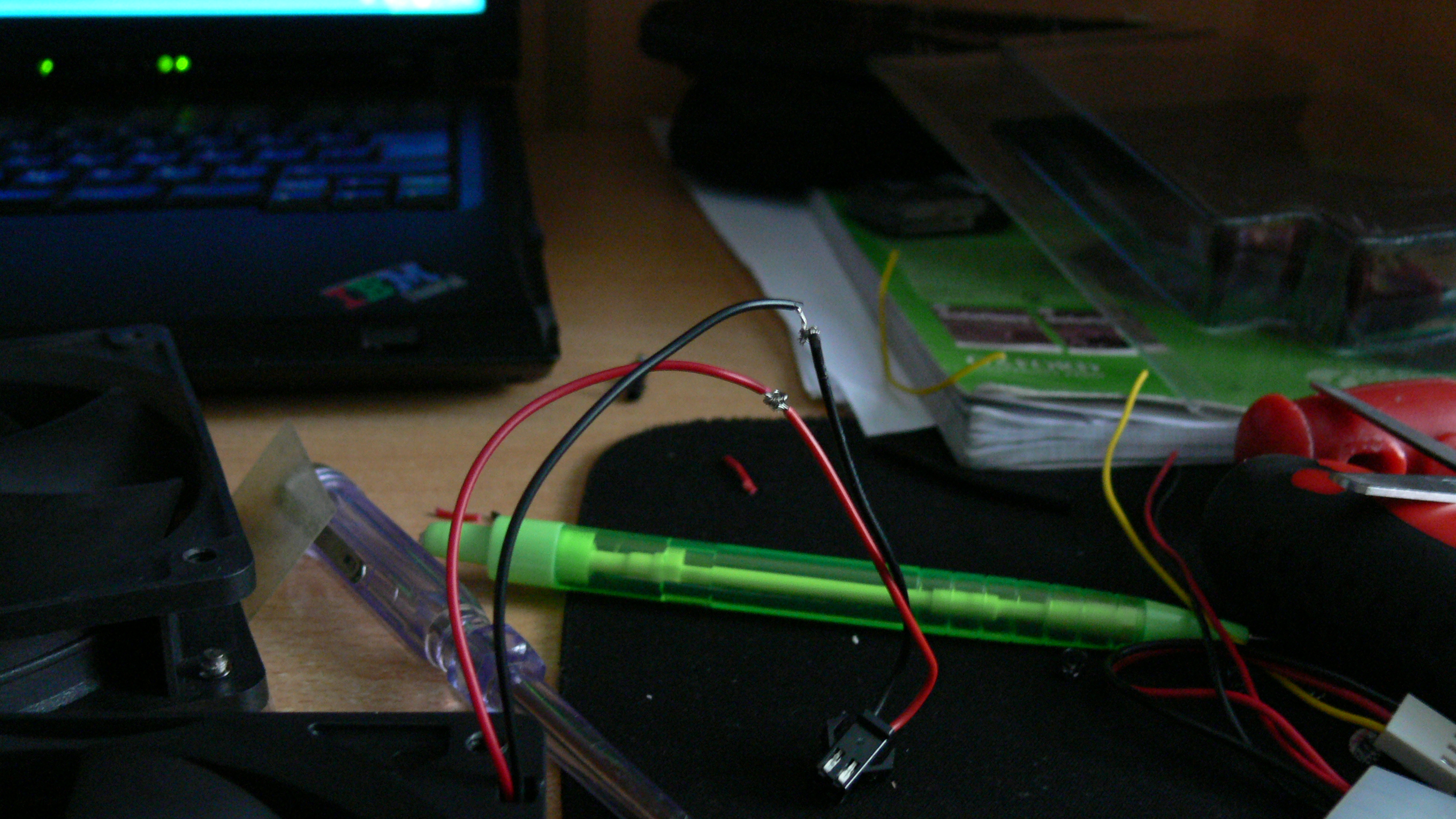

çıkartığımız fanın fişni kesin
Ve yeni fanımızn kablosunu kesip eski fandan kesğimiz prizi ile birleştirin(Eğer sizinkinde priz yok ise kestiğiniz kablo ile birleştirin
Ve en önemli nokta kısa devre yapmadan bandlayın !
Şimdi ise dikkat edilecek nokta ise havayı yönlendiren bir plastik var ise onu aynı şekilde yeni fana takın
Şimdi ise fanı takıp psu kapatın

Açtığınız konuda bana cevap verseydiniz size elektrikçi tavsiyesi verecektim. Psuyu açık bir şekilde götürecektiniz, elektrikçi sıkıntı çıkmasın diye lehimleyecekti güzelce. Ben sizin yerinizde olsam her ihtimale karşılık lehimlettirirdim.
12 yıl
kardeş o socketle şekilde oldupu için kabloları sıkıca bağlayıp bandladım. Lehimlemeyi düşündümde iki kabloyu lehimlemek çok zor geldi :D Ama sıkıntı yok çok sesiz çalışıyor teşşekür ederim
12 yıl
lehimsiz asla diorum gün geçtikçe kablo telleri birbirini bırakabilir ne kadar bantlasanda

Herneyse bilgisayar yasığından dolayı çok ilgilenemyorum. Bir 3 hafta sonra felan kasanın içini temizlemek için açacağım o ara lehimlerim. İki kabloyu bağlayıp mı lehimliyim, yoksa devre üzerinemi lehiliyim ?

O siyah fişin kenarından pin görünüyor. oradan bir iğne ile bastırıp kabloyu çekerseniz pin plastiğin içinden cıkar. Kabloyu pinin üzerine lehimleyip tekrar pini yerine oturtursunuz temiz iş.

Yorumlar ve tavsiyeleriniz için çok teşekkür ederim. Kabloyu lehimledim ve yaklaşık 2 aydır kullanıyorum gürültüsüz Hiç bir sorunda olmadı şuan kadar
