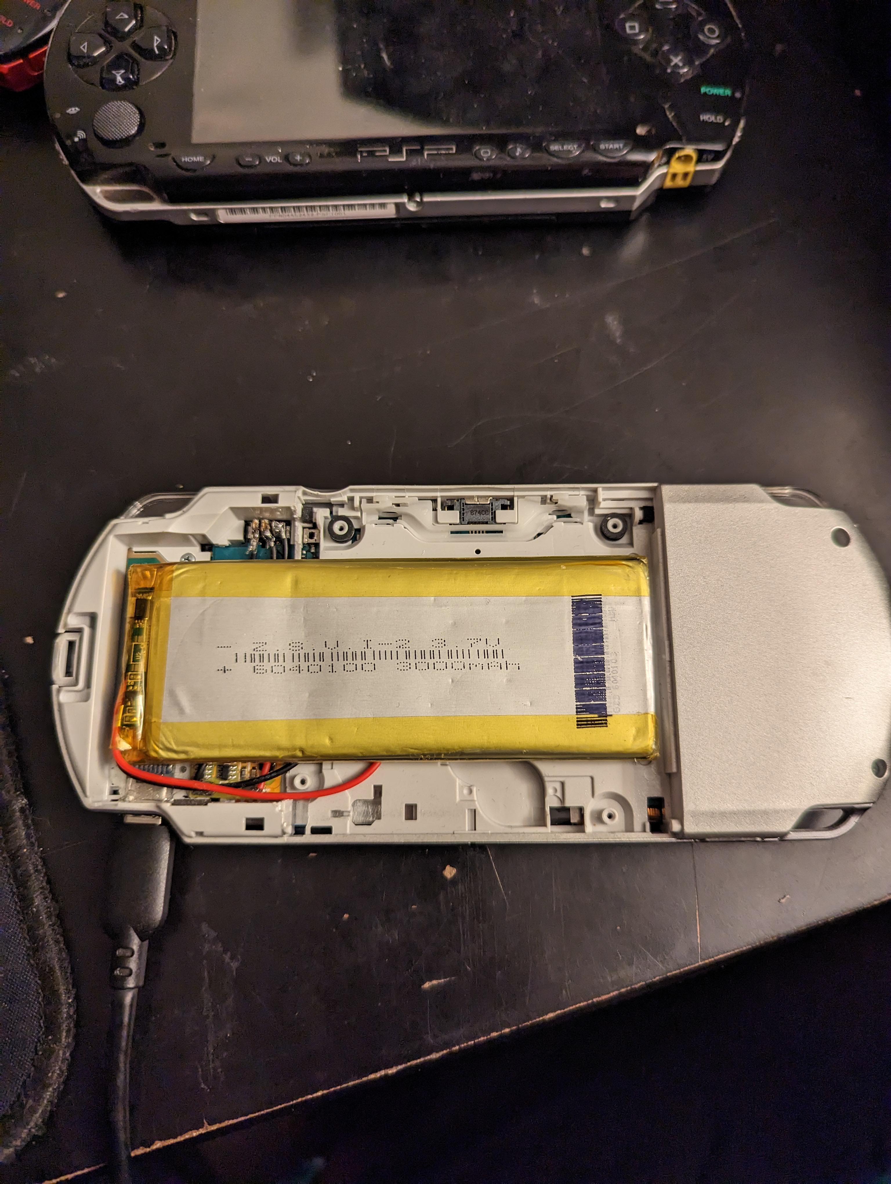

Bende de psp 2004 vardı, pil zaten büyük sorun birde yenisi birton para + ne olacağı meçhul. Çakma çukma adi 3 kuruşluk piller yani bunlar. Ben orjinal pilini açıp içindeki bms'i aldım. Sonra da bu bms'e 5000 mahlık pil ayarlayıp lehimledim. Umd kısmı malesef gitmek zorunda kaldı kasayı modlayıp o şekilde psp'i sırf arka kısmını pil olacak şekilde yaptım. Umd gitti tabi dediğim gibi ama zaten versiyon kırık yani orjinal oyun vs oynanmıyordu. Böyle pil baya iyileşti tabi neredeyse haftadan haftaya şarj eder oldum. Aralıksız her halde bir 10 12 saat oyun oynatabiliyordu. Aklınızda olsun elinizdeki pil ölü de olsa bu şekilde benim gibi çözebilirsiniz. Baktınız el beceriniz yok ya da yapmak istemiyorsanız bana da ulaşın özelden size pil modlamasını yapayım.

9 ay
Şimdi psp'e eğer pil modu yapılacaksa yani üzerindeki pilden daha yüksek kapasitede bir pil modlanacaksa kasası işlem görmesi lazım. UMD kısmı iptal edilmesi gerekiyor. Ki içine bu sayede herhangi bir yeni model telefonun uyumlu bataryasını sığdırabiliyorsunuz. Ama eğer ki hala orjinal pilden devam edilecekse piyasada olan psp pilleri çok kötü durumda malesef ve üretimi de olan birşey değil.
Kimi adam var ben umdsiz yapamam o yüzden pil modu bana uymuyor diyor. Kimi adam var umd'i yemişim yeterki bana ekstra pil ömrü versin zaten cfw li alet hafıza kartından oyun açıyor diyor geçiyor.
