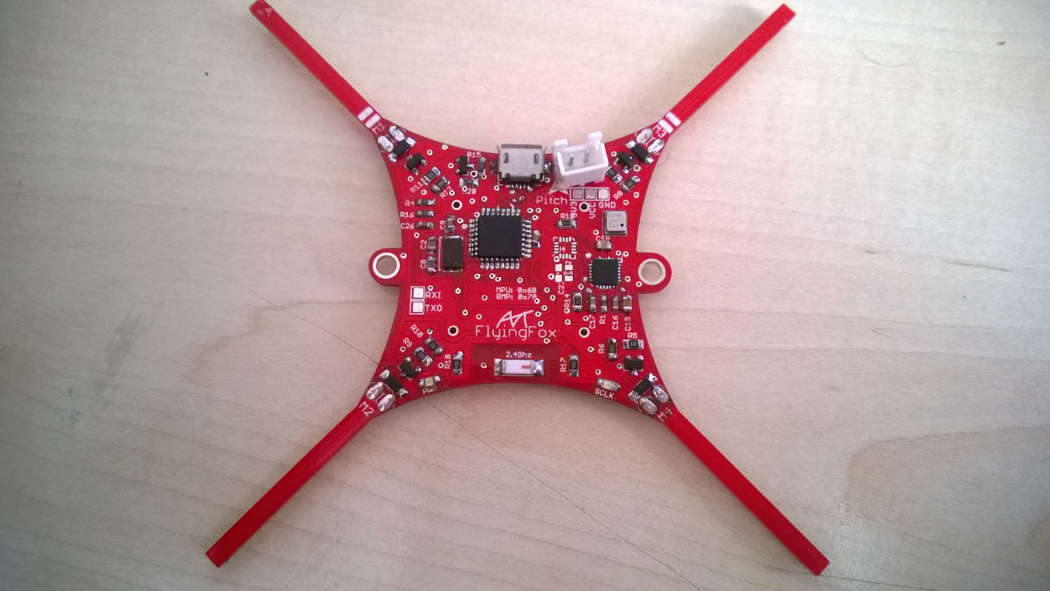

MErhaba arkadaşlar. Benwww.pcbgogo.com'dan Honkong Post'u kullanarak sipariş veriyorum üretim süresi dahil 2 haftada Türkiye'de oluyorlar. 1 Haftada Ptt'nin bana getirmesi sürüyor. :D pcbway ile pcbgogo aynı fabrikaymış zaten. Hem ucuz hem kaliteli. 10cmx10cm 5 adet kargo dahil 25$. Müşteri hizmetlerininde sohbeti iyi. Birde skype'ınız varsa samimi bir ortam oluyor.(makul seviyede ingilizce gerektirir :) ) Kafanıza takılan her soruyu yanıtlıyorlar. Örnek olması açısından en son ürettirdiğim kartımı koyuyorum. Rahatça ile pcblerinizi ürettirebilirsiniz.
