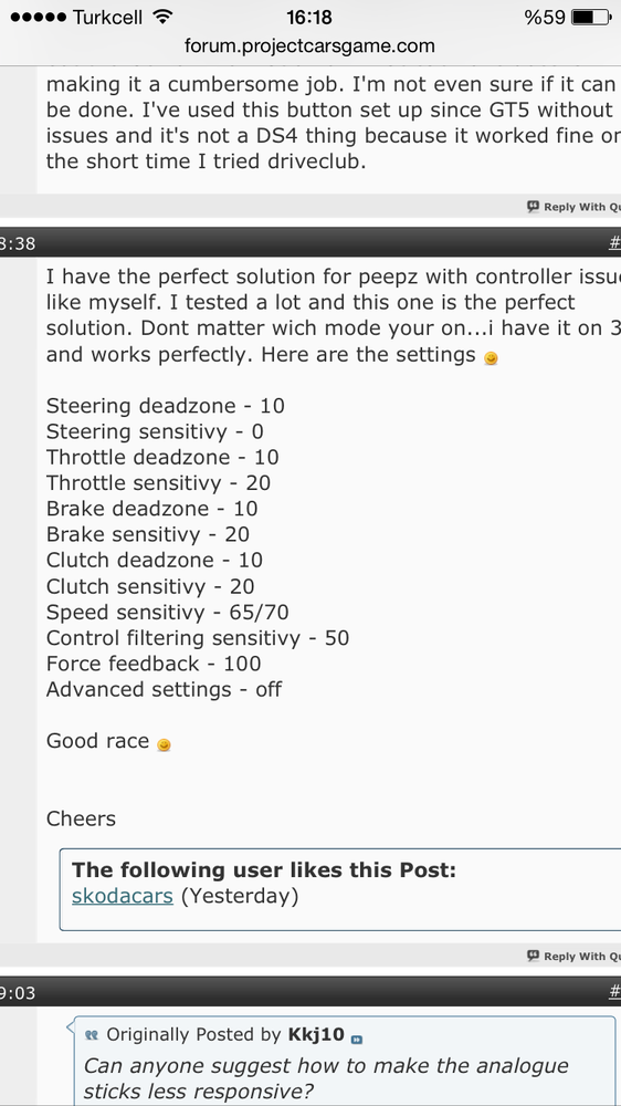

Orijinalden alıntı: MARCO
Input Mode - 2 (Change first)
Steering Deadzone - 10
Steering Sensitivity - 10
Throttle Deadzone - 10
Throttle Sensitivity - 40
Brake Deadzone - 10
Brake Sensitivity - 30
Clutch Deadzone - 10
Clutch Sensitivity - 45
Speed Sensitivity - 65
Controller Filtering Sensitivity - 35
Force Feedback - 100
RPM/Gear Display Yes
Controller Input Mode - 2
Advanced - On
Apply Soft Steering - On
Apply Visual Filtering - Off
Apply Opposite Lock Help - Off
Ds4 için güzel bir ayar ben bunu kullanıyorum denemek isteyenler buyursun
öner sağol bu ayarları yaptım ds4 le canavar gibi oynuyorum

Arkadasın yukarıda verdiği ProjectCars forumlarından alınmış ayarlar ıkı ayarda basarılı.
Kart vs hızlı tepkı veren araclarda güzel oluyor ancak daha ağır araclarda direksiyon zor tepki verip dönmüyor,
O zaman Steering Sensitivity arttırıp Advanced Mod kapatırsanız düzeliyor ..
Selamlar...
Hocam tüm araçlardamı bu ayarı kullanıyorsun yoksa farklı ayarlarında varmı ?
varsa paylaşırsan sevinirim
