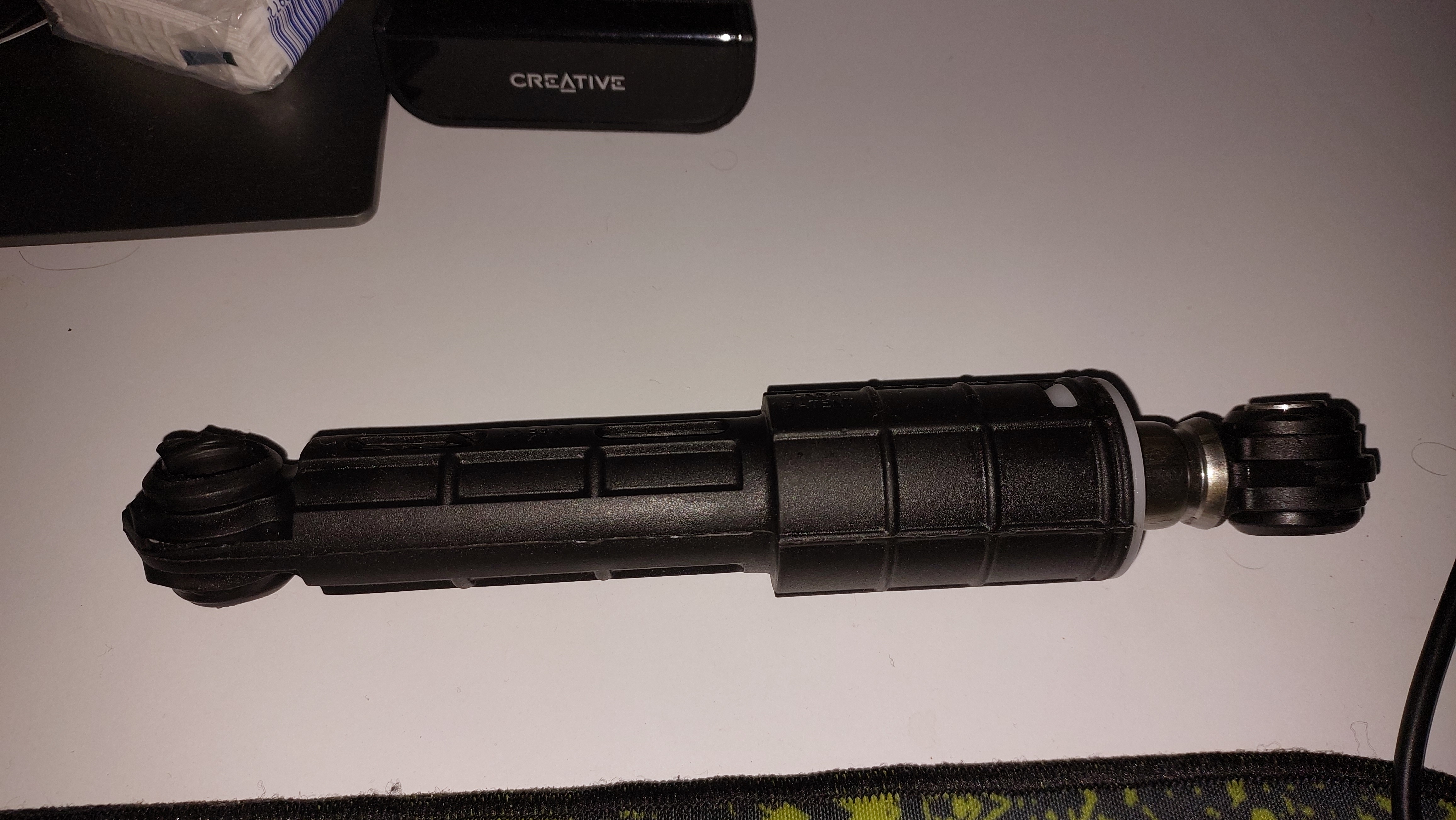

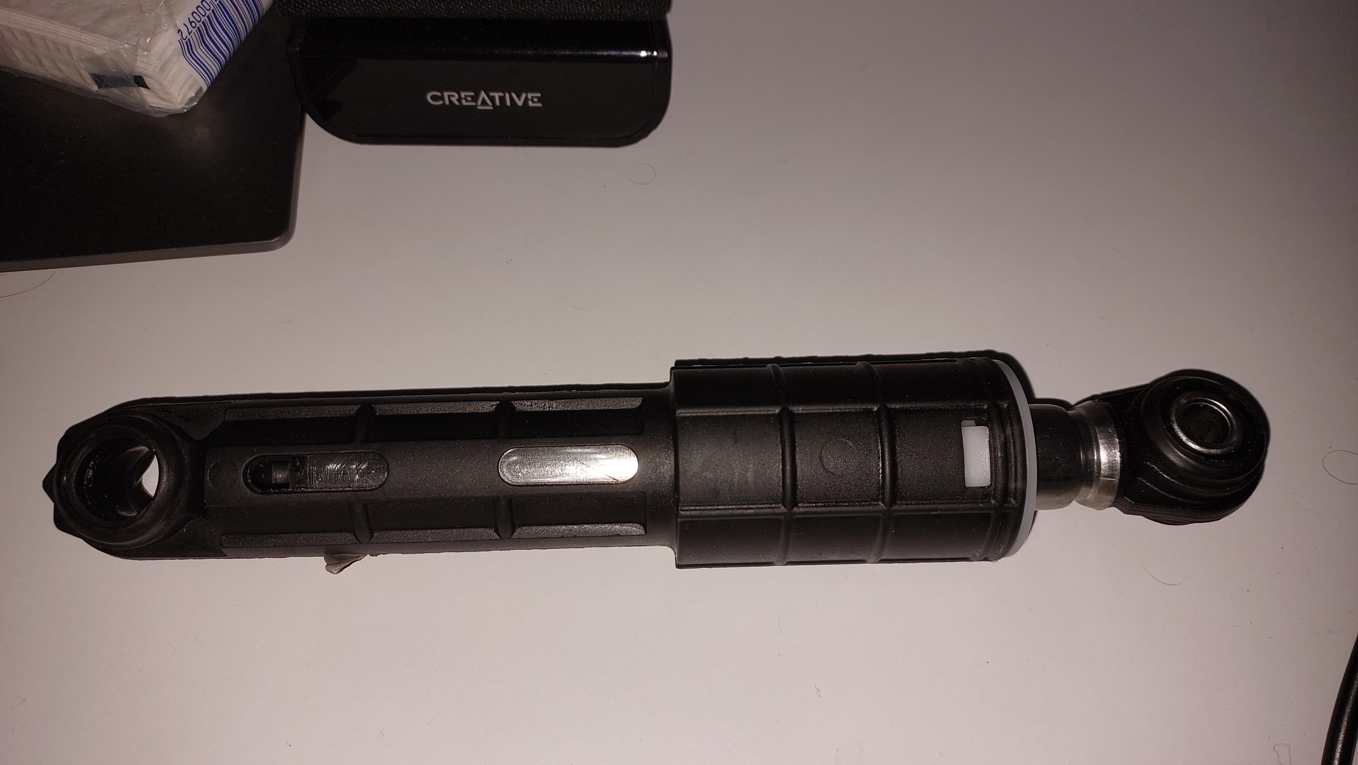

Yeni aldığım amortisör, eskisi ile benzerler:

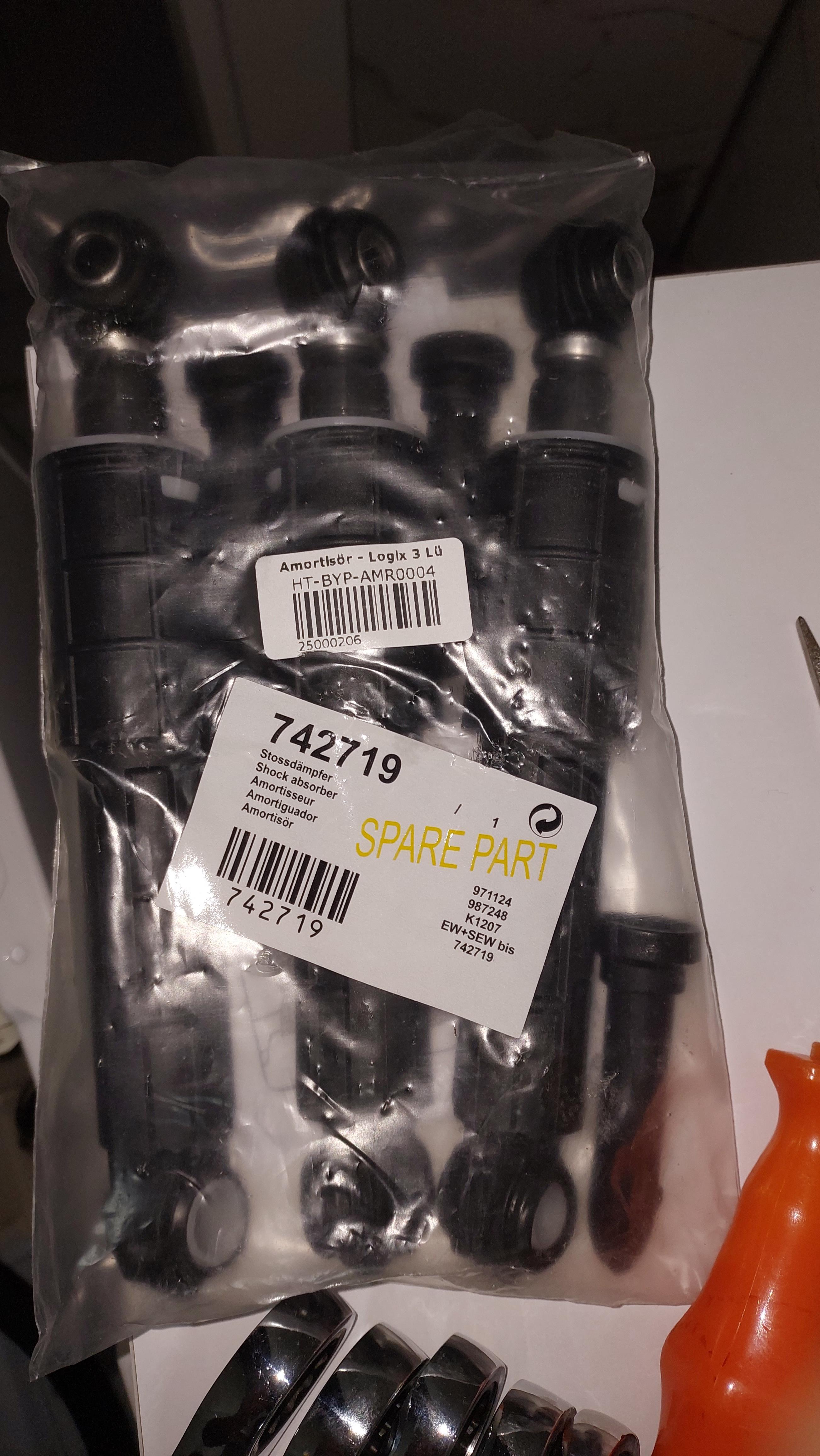

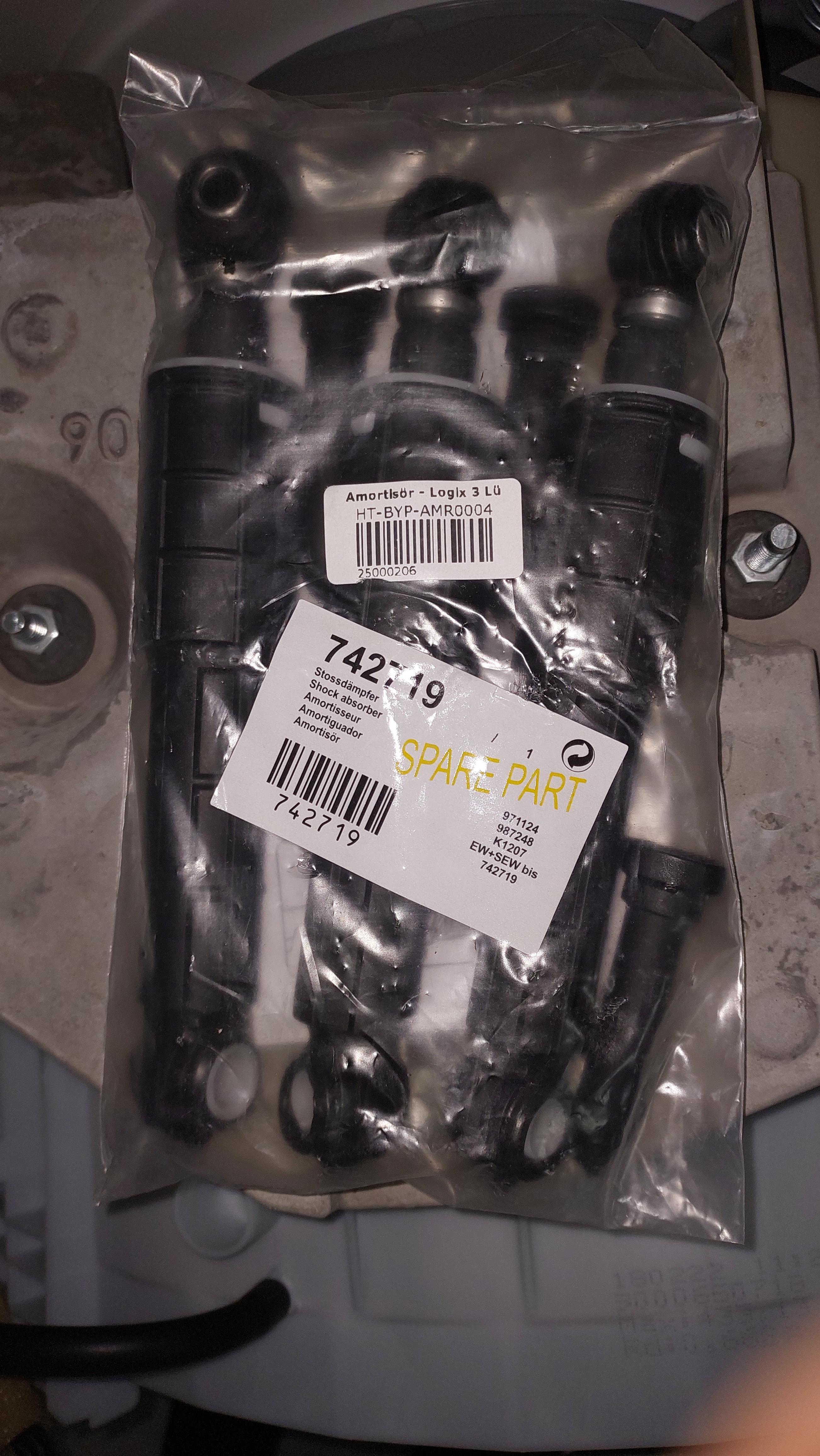

Aşağıdaki sitede açıklama kısmında "AMORTİSÖR OÇM BOSCH LOGİX TAKIM 8KG 80N-673541-742719" yazmaktadır.
https://www.sarksogutma.com/urunler/urun-goster/6848

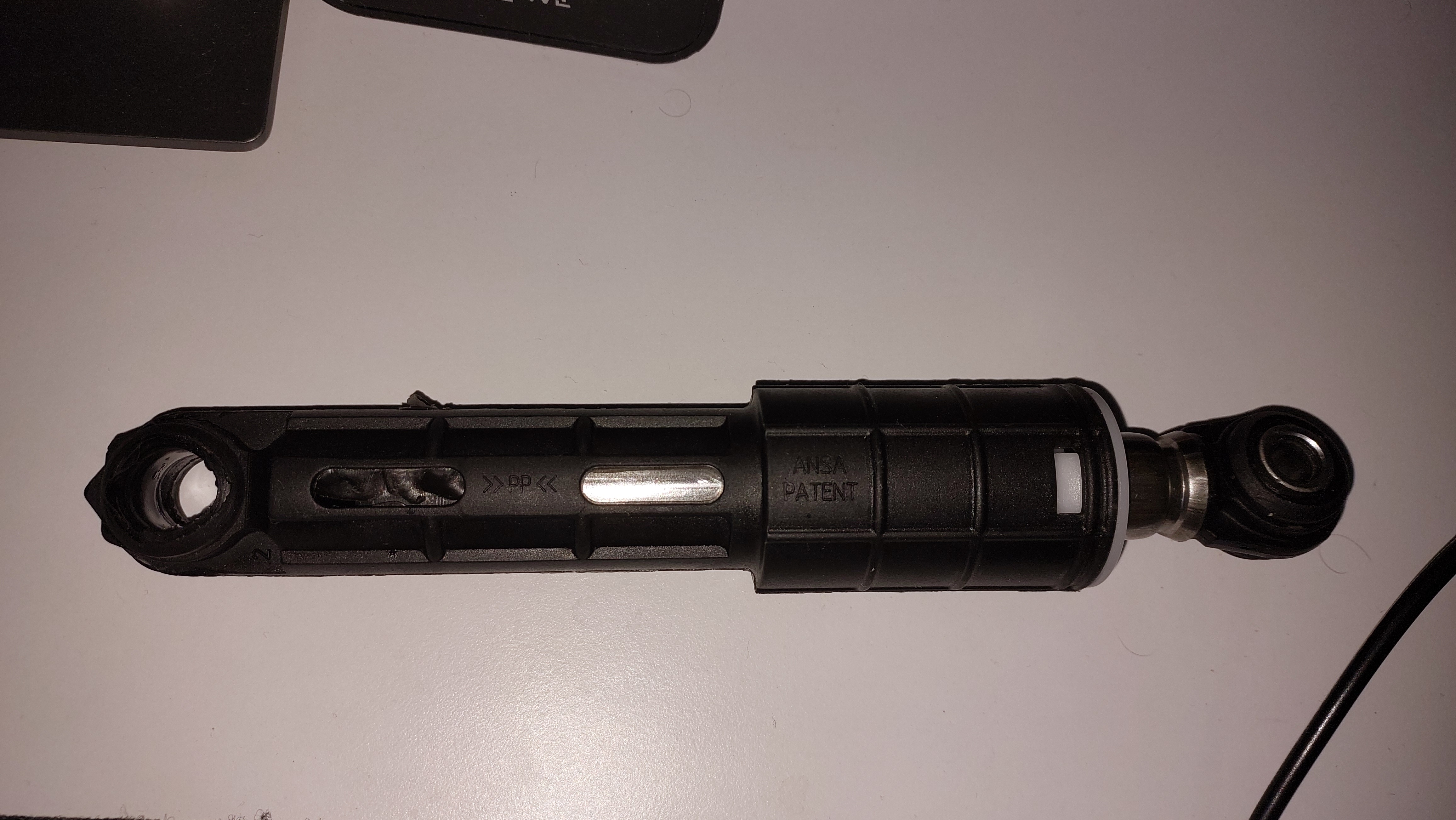

Makinenin içinden çıkan amortisörün üzerinde "9000726540 80N 0518 - 062 30106 PP SU PA" yazmaktadır.
Eski amortisörü sökünce, kolaylıkla amortisör kolu hareket ediyor, yeni aldığım amortisörde ise uzatıp, kısaltmak için daha bir zorlamam gerekiyor.
Arkadaki amortisörlerden birini takmıştım, kazanı elimle çevirdim, vuruntu yaptı, yani ikisi eski, biri yeni amortisör oldu, bu şekilde kazanı elimle çevirince hoplama gibi bir etkisi oldu.

1-su pa değil, suspa. bosch ve diğer markalar için orjinal amortisör üreticisi.
2-90N amortisör makinede sallanmaya neden olabilir, yeni takılan amortisör 80N olmalı.
3-Amortisörün kolay hareket etmemesi lazım, buda bozulduğunu gösteriyor.
4-Eski amortisörler fazla salınım yaptığı için kazanın hoplama durumu normal, sizin probleminizde zaten bu. bir tane amortisör değişimi ile sonuca ulaşılmaz.

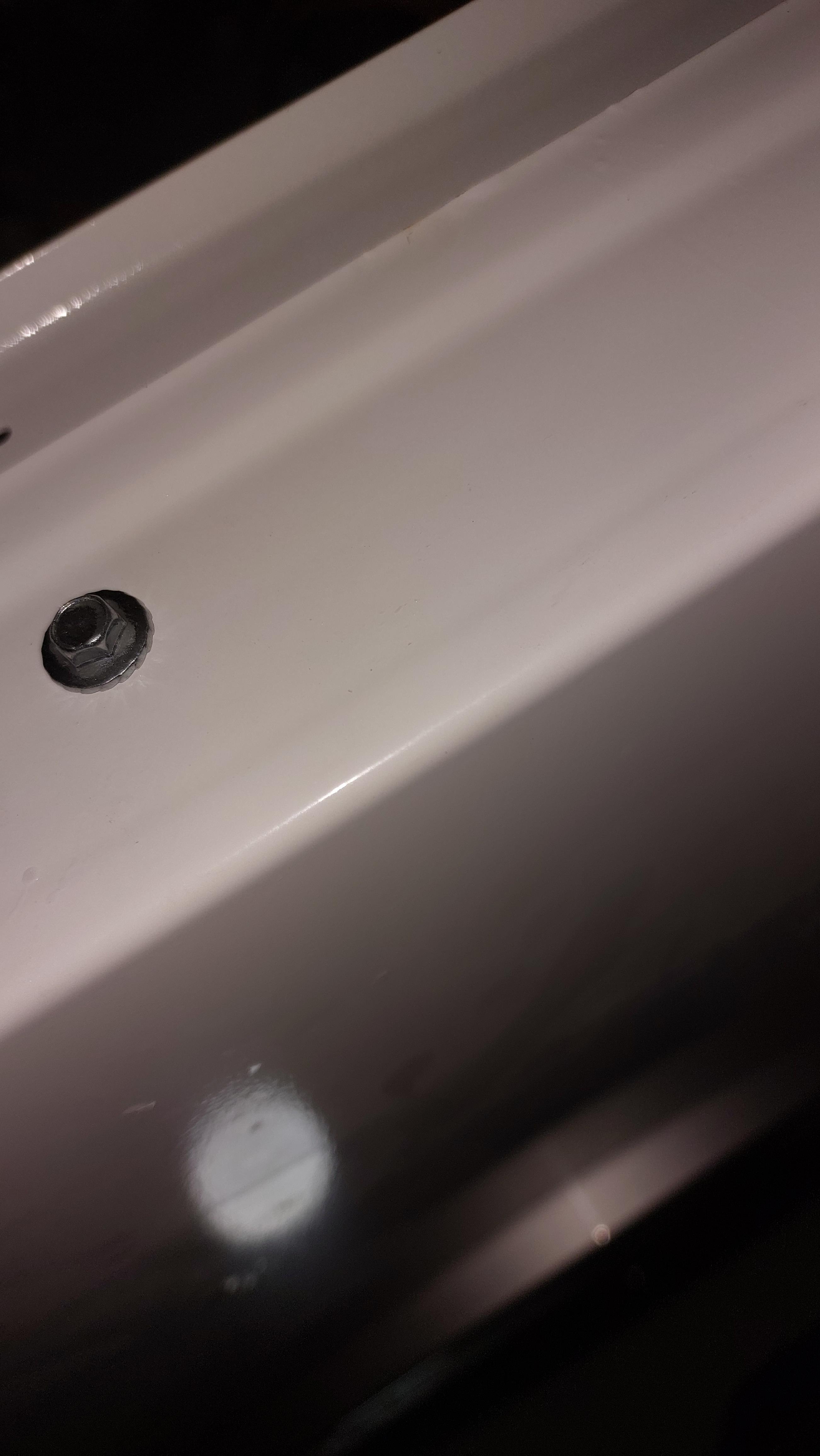

-sökülemeyen vida nerde foto atar mısın. alt plastiği söktükten sonra bütün vidalar ortaya çıkıyor zaten.
-kazanın arkasında 3d sensör var,bu sensör 2 parçadır biri gövdede sabit diğeri kazanda, makineyi yatırman bu sensöre zarar verebilir.

Sökemediğim vida bu, pes ettiğim.

makinenin enerji, su ve tahliye hortumlarını söküp geniş bir yere almanda fayda var.
8lik vidaya benziyor, alet edevat var demiştin.
vidaya ulaşmak için dikkatli olarak ve makineyi tamamen yatırmadan sağdan soldan kaldırıp biraz eğmende sıkıntı olmaz. önden arkaya doğru hafif yatırıp altına takoz niyetine sağlam bişey koyup sökebilirsin.
ön panel sacını sökmeden önce de körüğü tutan yaylı teli çıkarman lazım ki körük yırtılmasın.
