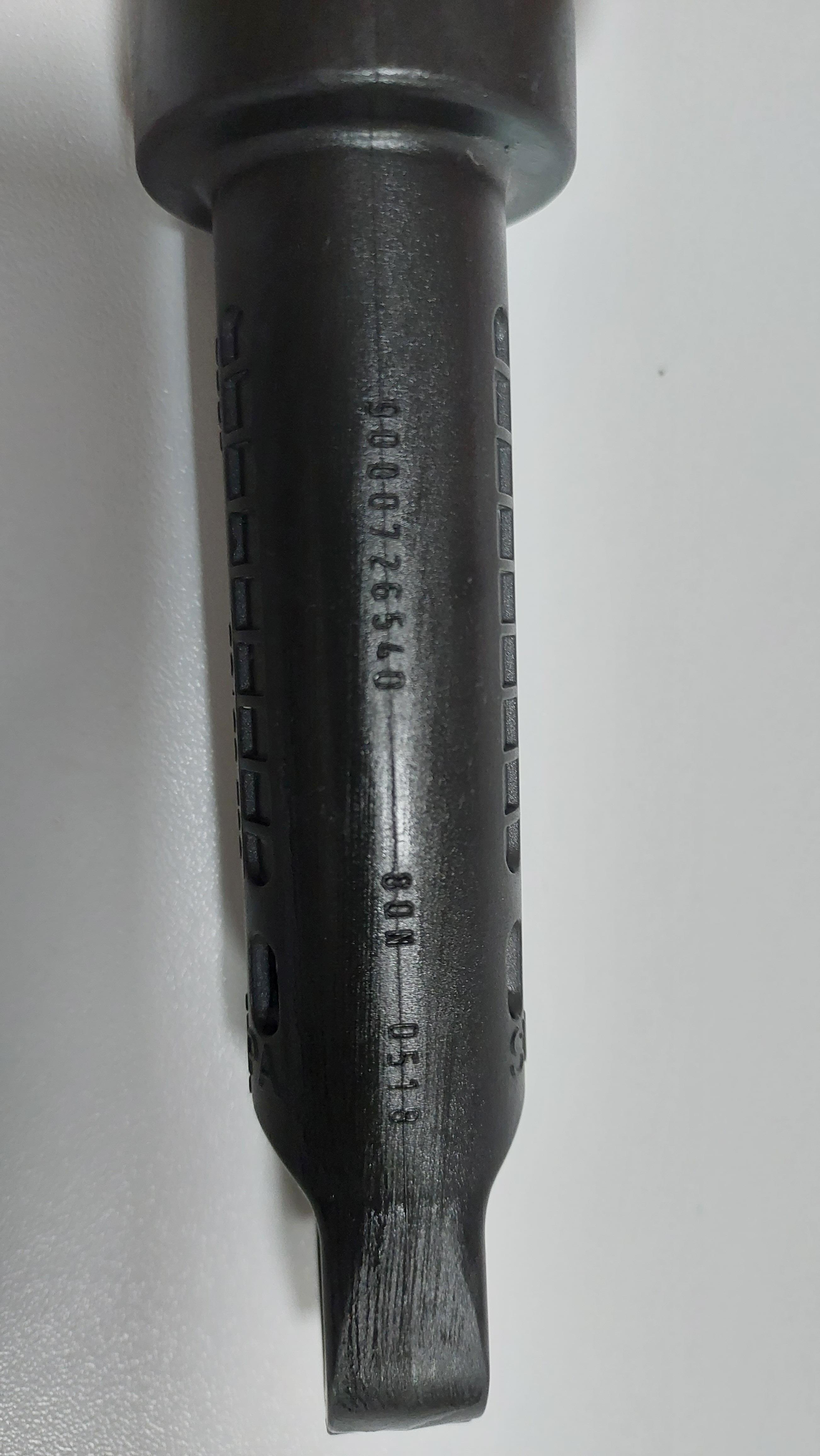

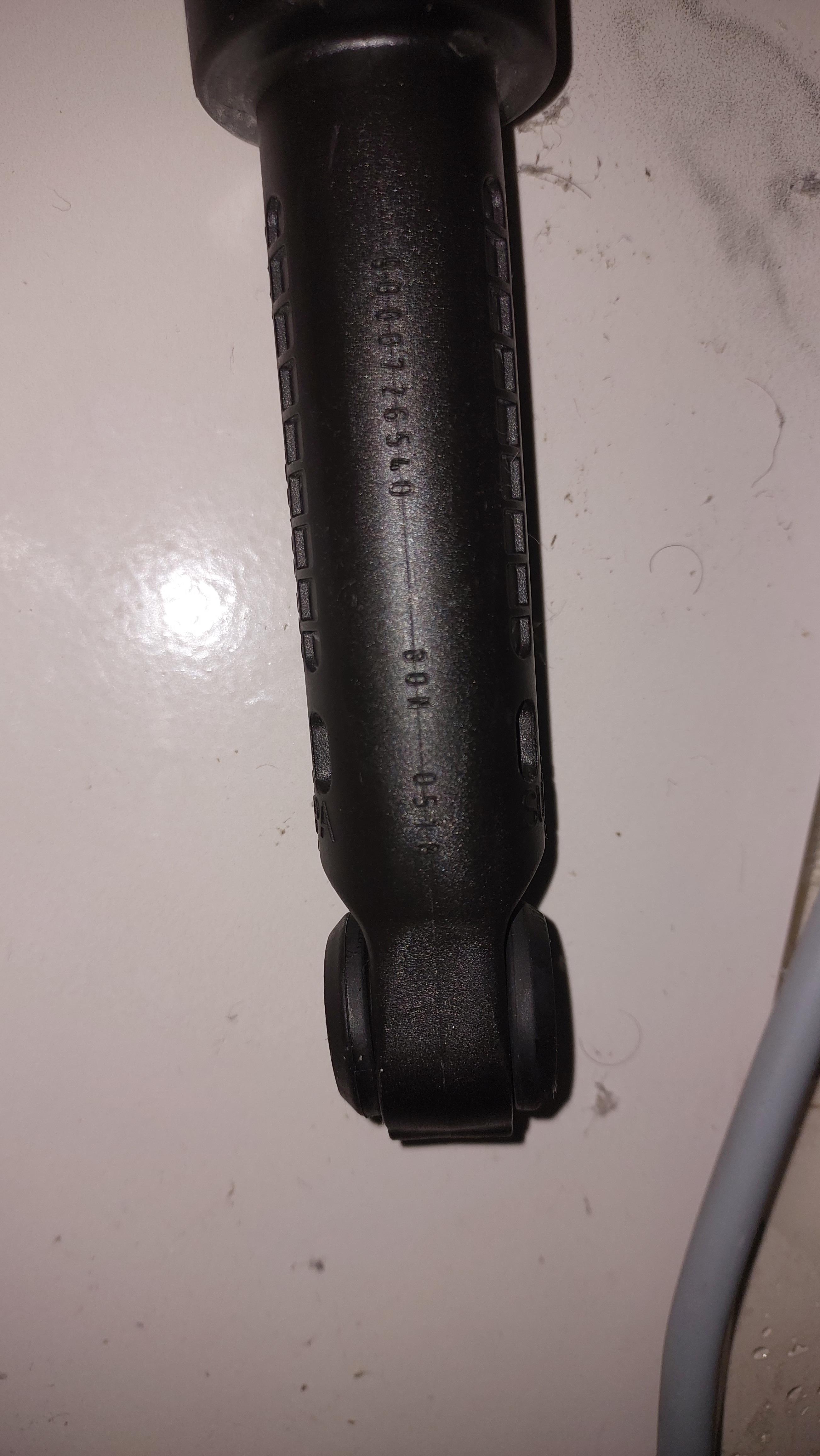

Hocam, ancak haftasonu sökebilirim. Ama kararsız kaldım. Bir taraftan servis 3500 TL istemekle sanki bizi kazıklıyor gibi hissediyorum. Diğer taraftan ses, gürültü, vuruntu yapacaksa servisi mi arasam diye düşünüyorum.
Yani birebir aynısını yada uyumlu bir alternatif internette bulamadım. Sadece elimde n11'den satın aldığım amortisör var, onuda iade etme ihtimaline karşı kargo poşetini açmadım.
Doğru olan nedir bilmiyorum, servise toplamda 3500 TL mi ödemek (zaten 355 TL'sini ödedim) ve hiç uğraşmadan servisin takmasını sağlamak yoksa n11'den satın aldığım ürünümü kullanmak.
Çamaşır makinesi 5 yaşında, ilk aldığım zamanda ses yapıyordu ama ben fayans ve zeminle ilgilidir diye düşünüyordum fakat şimdi anlıyorum ki amortisörler o zamanlardan itibaren bozukmuş.
Paslanmasın diye altına kalın muşamba koymuştum, arka kapağını açınca fark ettim içinde hiç toz yada pas bulunmuyor.

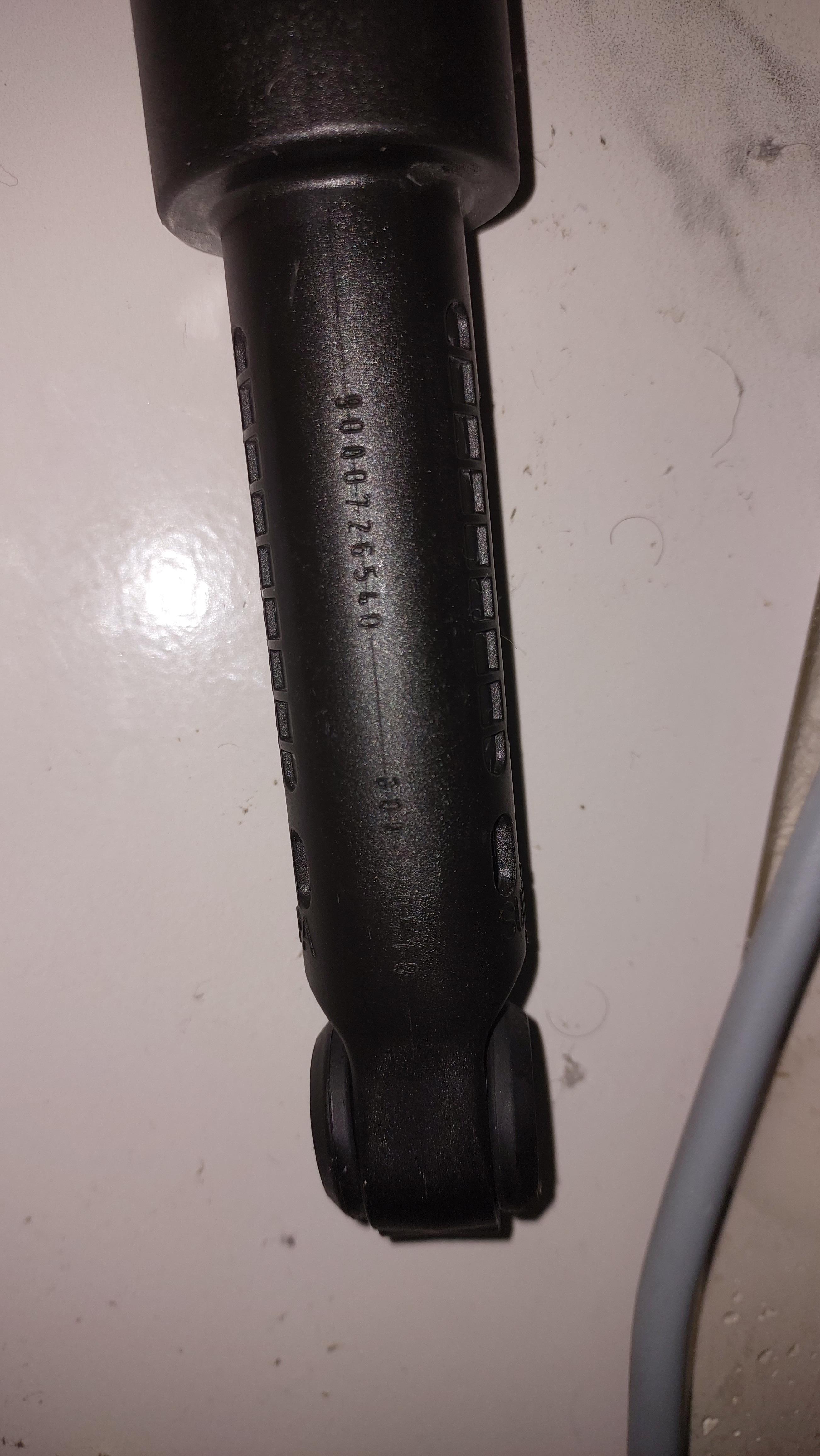

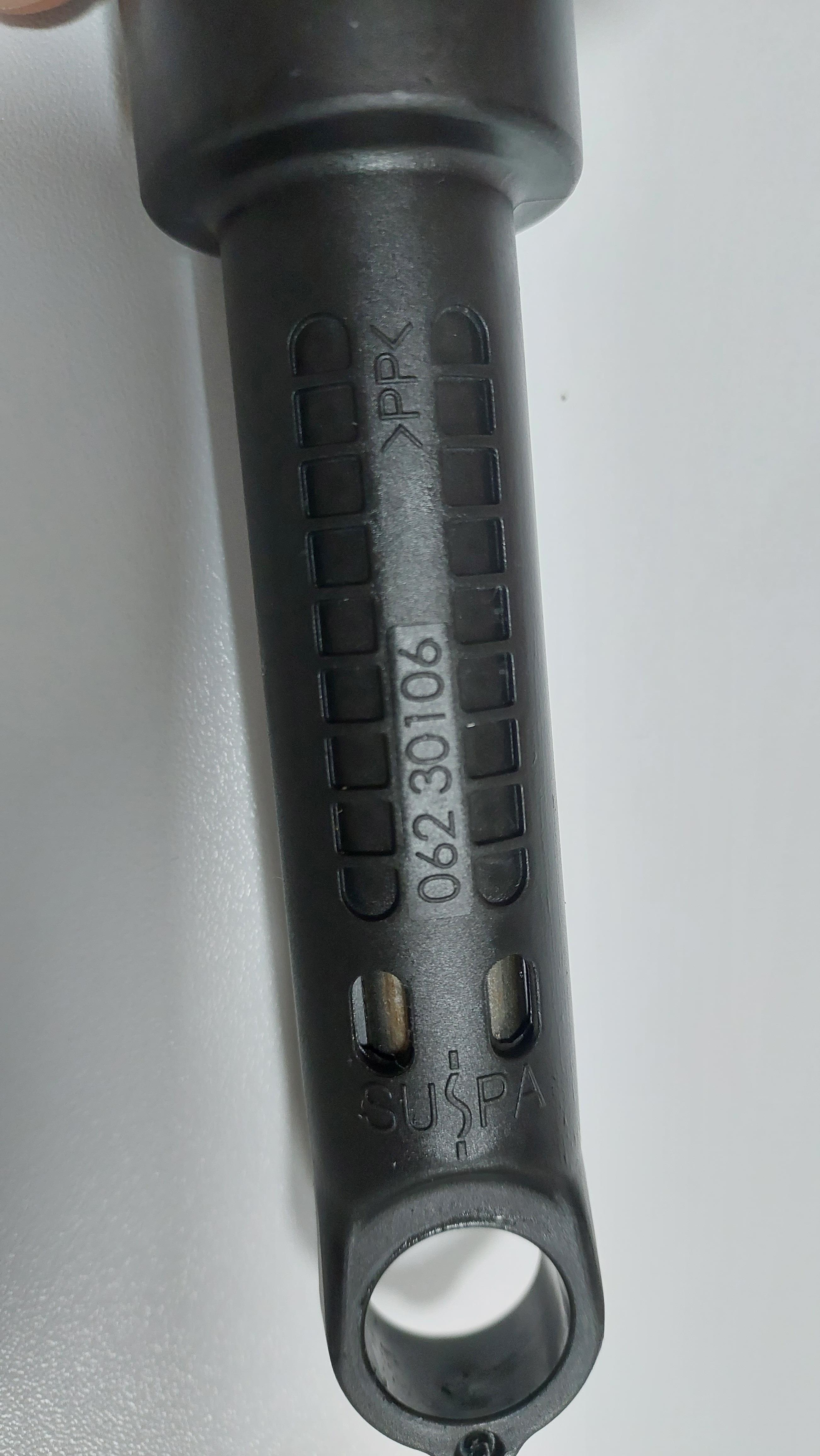

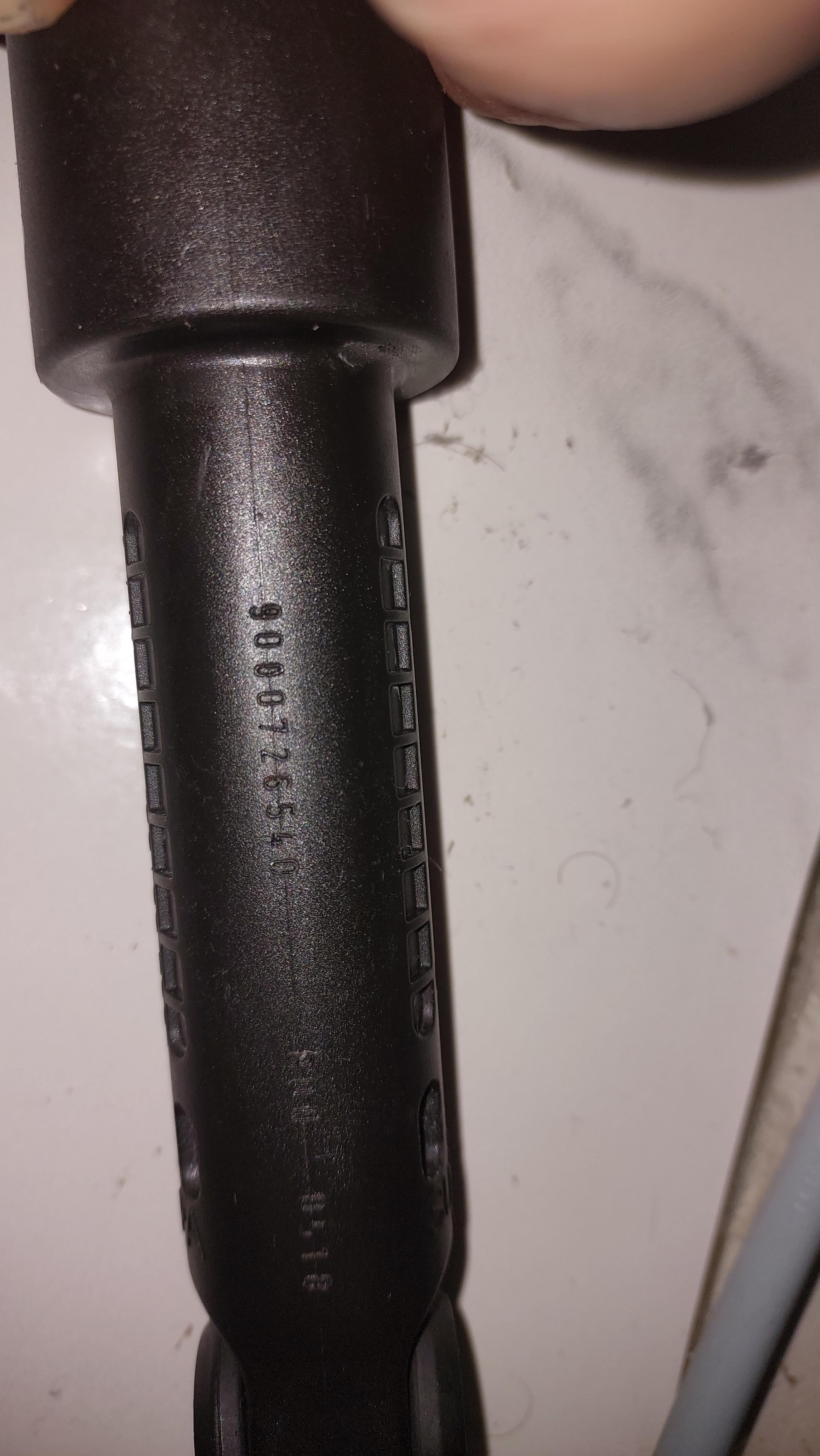

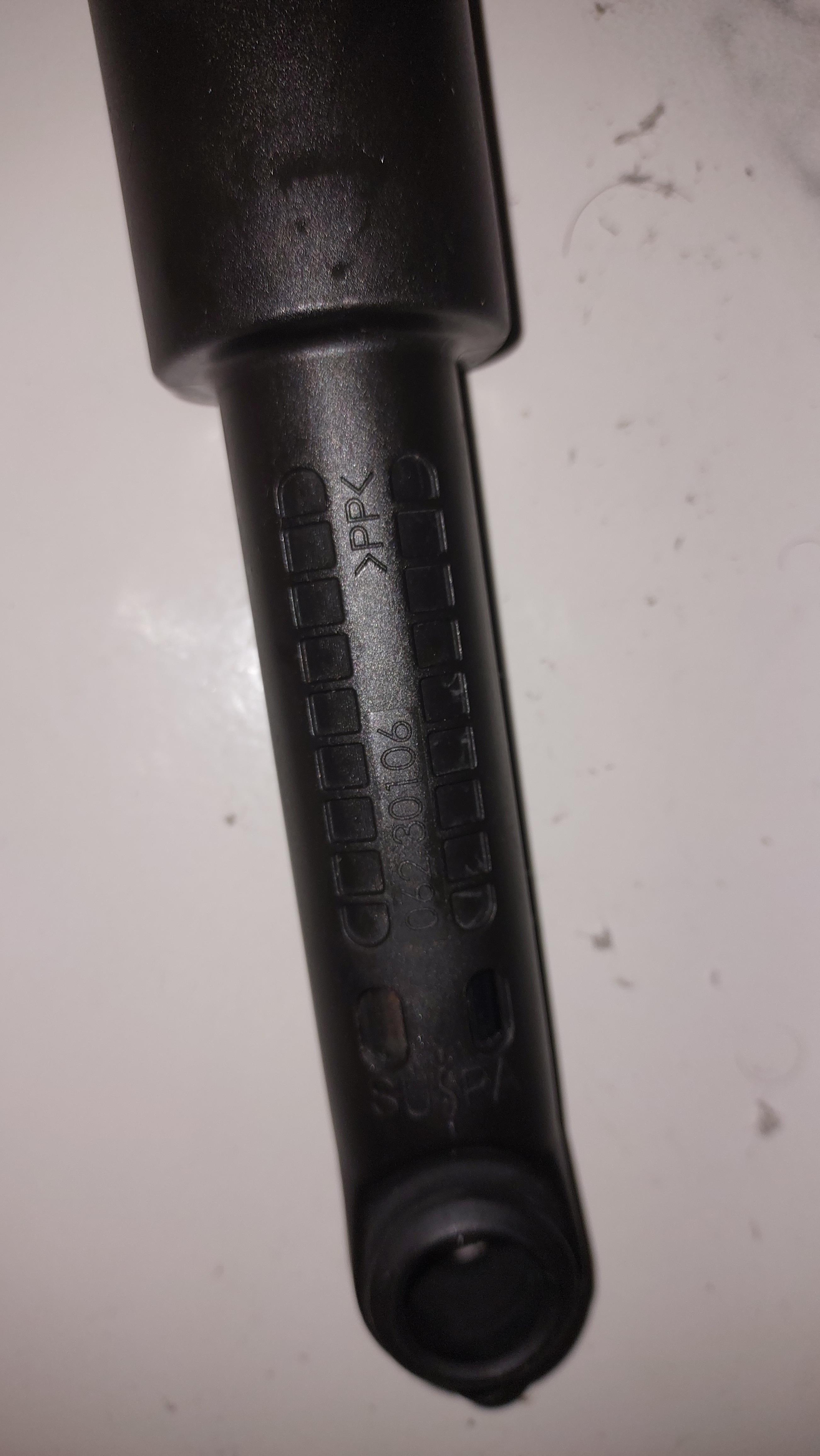

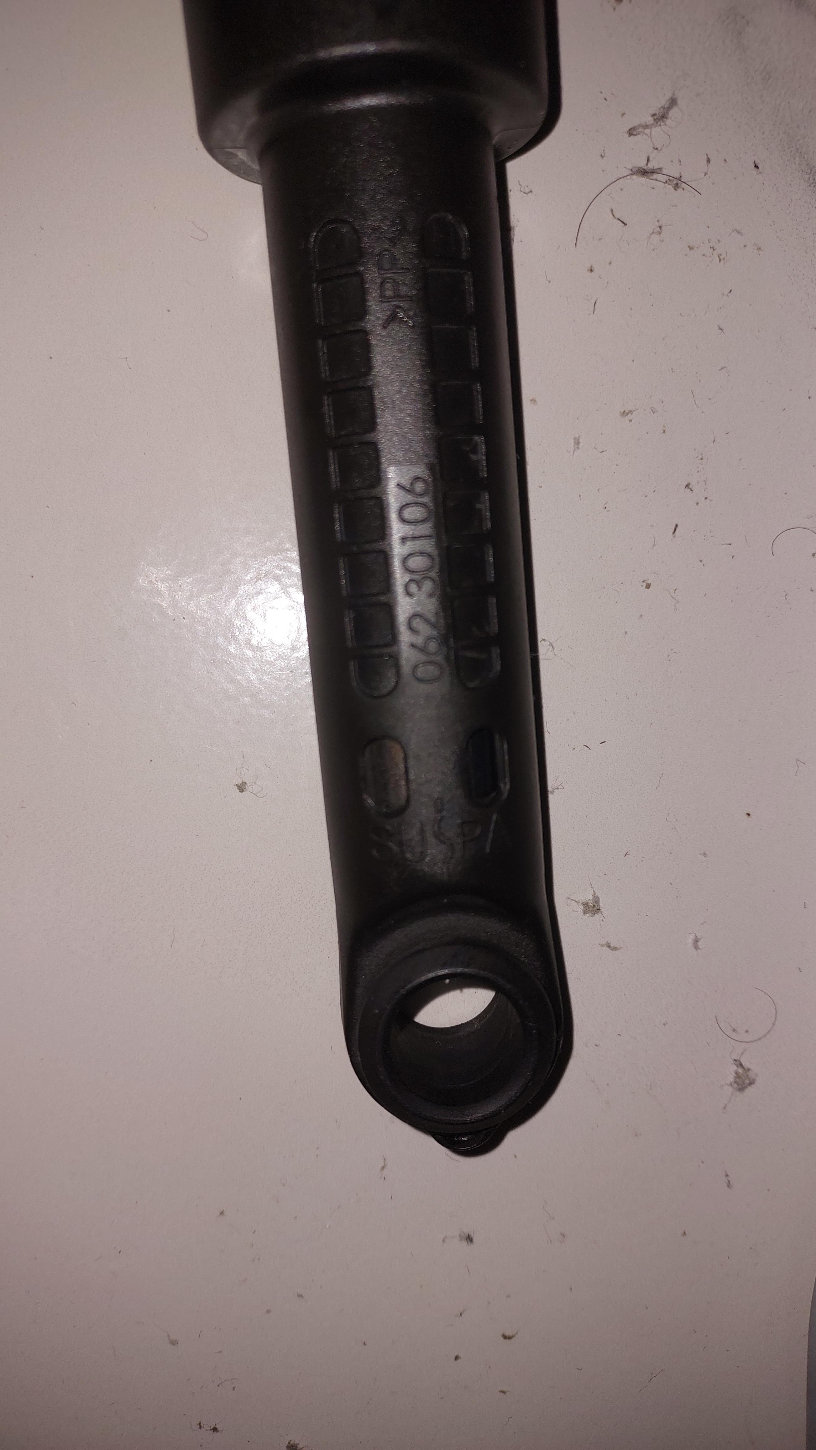

https://store.donanimhaber.com/3f/ef/7f/3fef7fc7c6dbc575db05d46e5db88a9b.jpeg
https://store.donanimhaber.com/a9/27/09/a92709e999e05e94a5f2dd79b3a72b0b.jpeg

bsh gurubunda yedek parça ve işçilikler biraz pahalı maalesef. yurt dışında fiyatlar dahada pahalı çoğu kişi kendi yapmaya çalışıyor. makinenin arkasında tip etiketi bulunur. orda üretim yeri ne yazıyor ?
n11 ve diğer platformlardaki amotisörlerle ilgili olumlu ve olumsuz yorumlar var, biraz şansa kalmış gibi görünüyor. ben olsam takar geçerim şimdikinden kötü olmayacağı kesin.
düz ufak tornavida ile işaretli yerdeki tırnağı kurtardığında amortisörün metal mil ve plastik kısmı ayrılır. plastik kısmın içinde üzeri yağlı bir keçe var , senin sıkıntında bu keçenin aşınması, diğer kısımlar sadece taşıyıcı görevi görüyor. nette bu keçeler tamir takımı olarak satılıyor araştırabilirsin.
şöyle bir durumda var, @K-E-N-A-N hocamın miele-vestel örneği gibi, amortisör üzerindeki parça kodundan araştırdığımda aynısı electrolux ve whirlpool makinelerde de kullanılmış, bu markalardan orjinal ürün bakılabilir.
bakınızhttps://www.ebay.com/itm/294355685555
https://www.uygunparca.com/camasir-makinesi-amortisor-00742719/electrolux/ewf1486gdw2

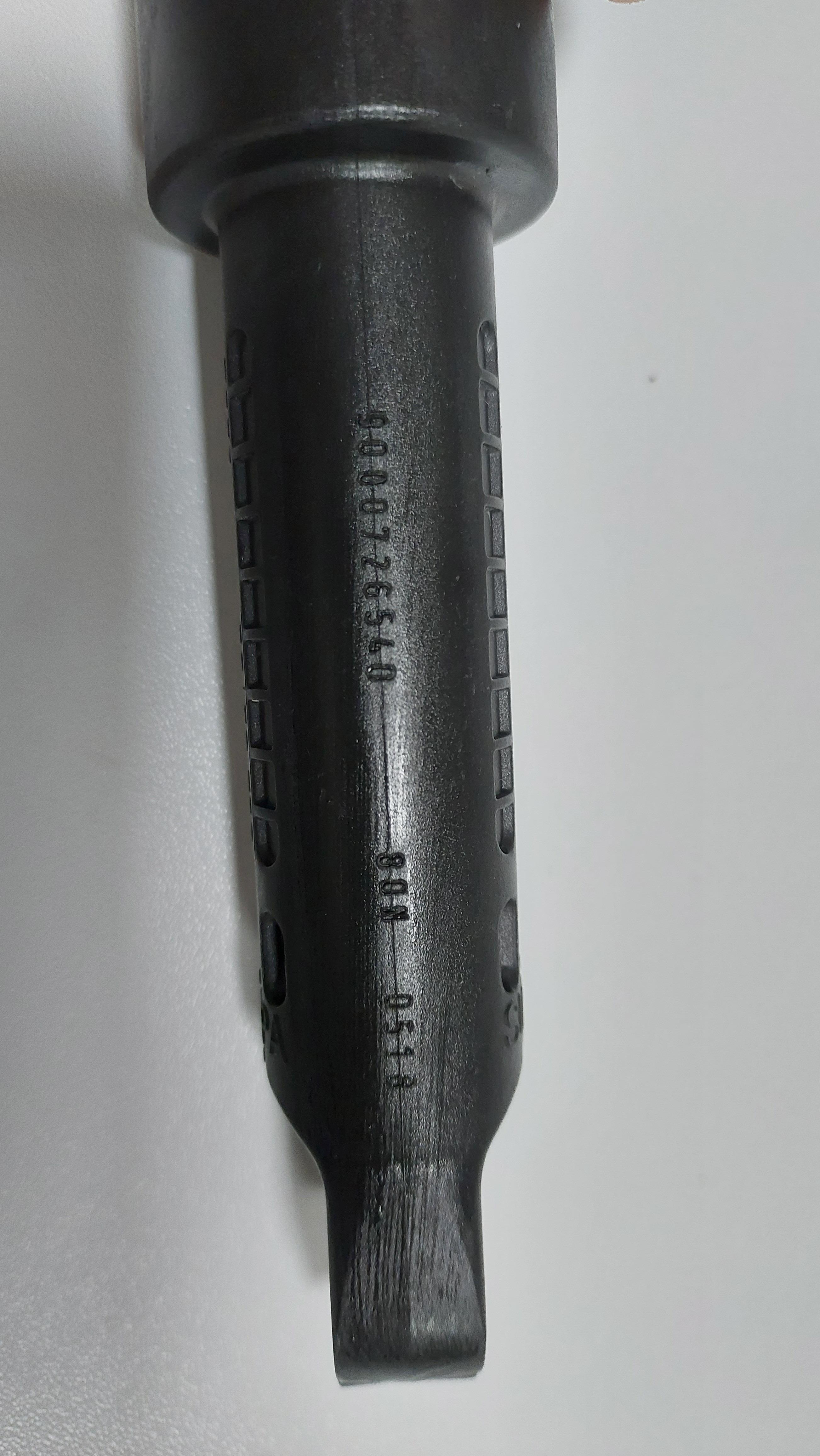

Yeni aldığım amortisörün contası, benim makine ile uyumlu değildi, orijinal contayı, yeni amortisöre takınca oldu.

062 30106
Supa

9000726540 80N 0518
062 30106 PP SU PA
