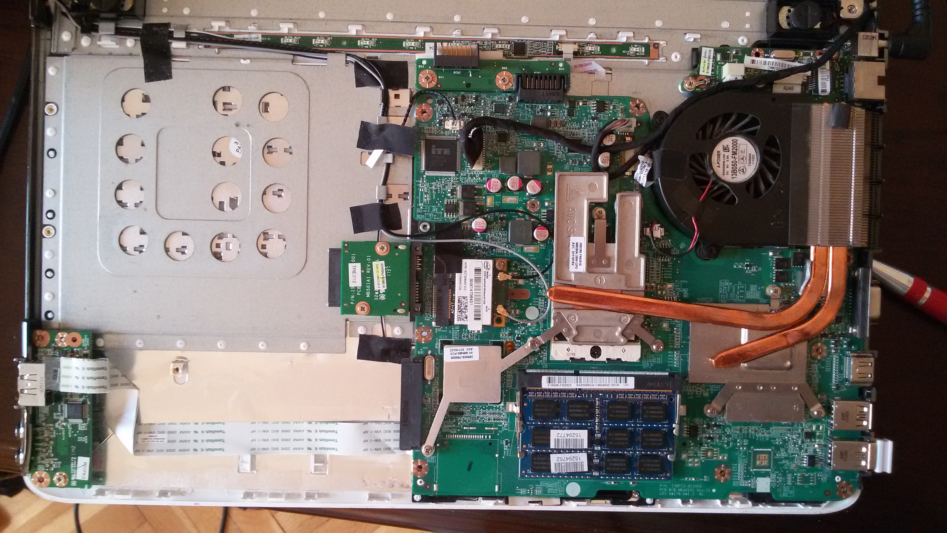

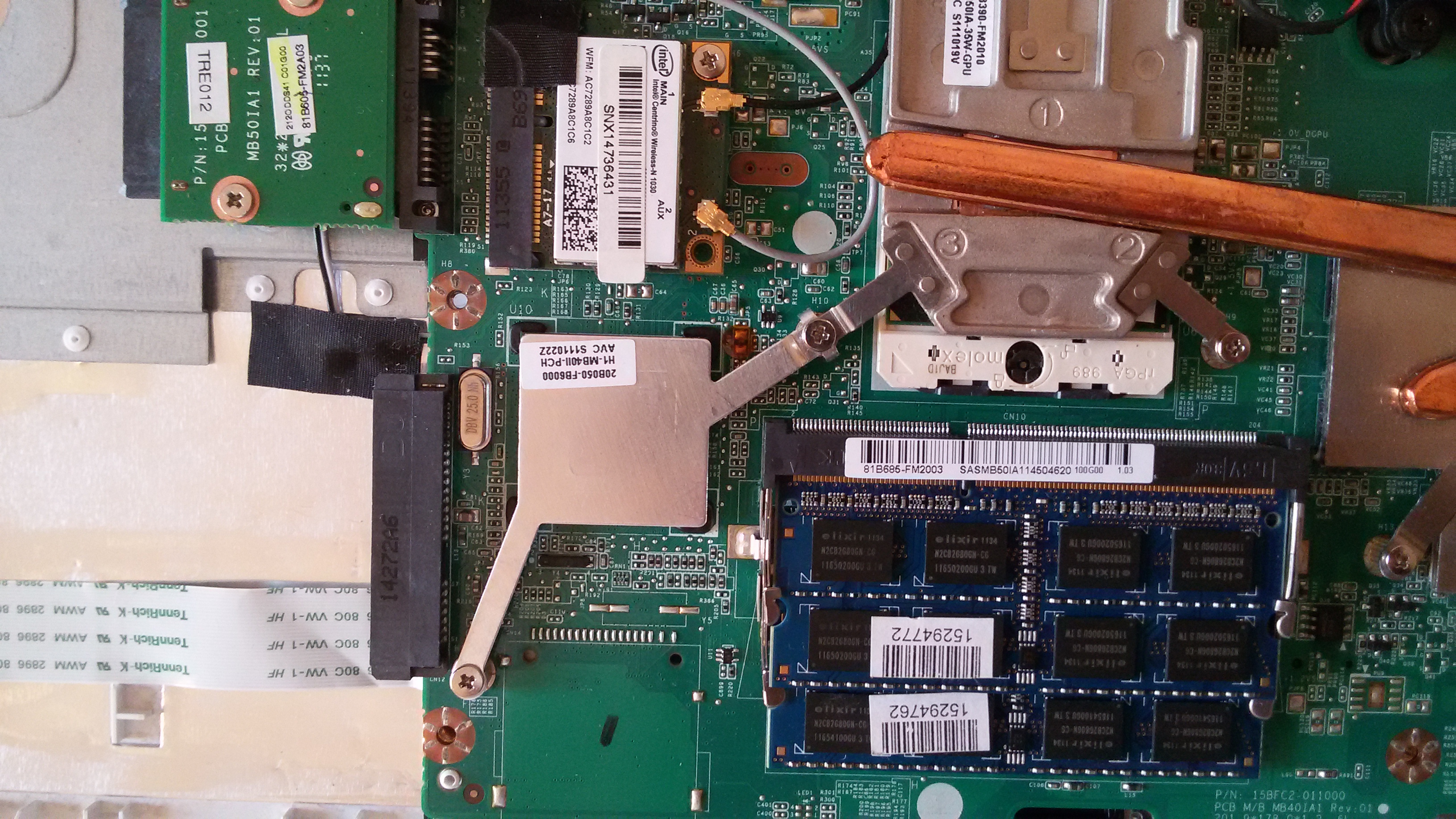

laptop muhtemel donanimsal-elektronik sorun
yeğenim çalışmıyor durumdayken laptopu düşürmüş. laptop diski ve dvd-romu görmüyor. ancak usb çıkışlarına taktığım usb diskleri görebiliyor. laptopu açınca hdd yi hiç çalıştırmıyor. yani hdd den çalışma sesi de gelmiyor. dvd rom ise çalışıyor ancak o da bios dahil hiçbir şekilde sistem tarafından algılanmıyor.
Tecrübeli arkadaşların tavsiyesine ve olası arızayla ilgili fikirlerine ihtiyacım var.
(diski evdeki bilgisayara takınca içindekilere erişebiliyorum, yani disk sağlam durumda.)
