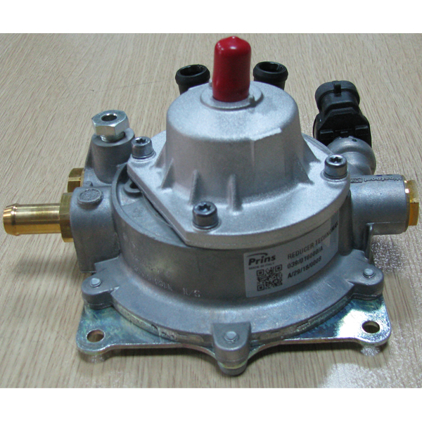

İyi günler. Aracımda prins technomax sistem var. Regülatör prins marka. Enjektörler ise omvl. Ayarları kendim yapmaya çalışıyorum. Fakat gaz basınç ayarı konusuna giremedim. Ayarlarda pek bir sorun olmasa da merak ediyorum, yapamadıkça sıkıntı basıyor.< Resime gitmek için tıklayın > Prins regülatörün basınç ayarı nasıl nereden yapılıyor? Bilen cevaplarsa memnun olurum.< Resime gitmek için tıklayın >
< Bu mesaj bu kişi tarafından değiştirildi alusta -- 16 Mart 2020; 12:10:1 >
kırmızı başlıklı emiş hortumunun girdiği yerden anahtarla çevirerek
Bu mesajda bahsedilenler: @alusta
Bilgi için teşekkür ederim. Alyan ile mi? Açık anahtar ile mi?
