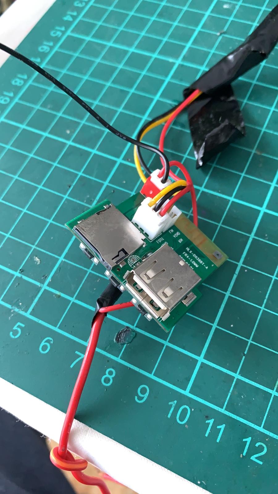

modülün içini resim olarak atarsan yorumlayabilirim. bazı ucuz bluetoothlar sterio diye satılıyor, cihaz aslında mono, ama 2 yol verip sterio diye saıyorlar.

net anlayamamakla birlikte, bunun basit olduğunu düşünmüyorum. steriodur çıkışı. mono olanı gördüğüm için bunun yanında oyuncak gibi bişeydi. kullanın bence bunu

Orjinalini bulabilsem onu alıp takacaktım ama hem fahiş fiyat hemde bulunmuyor. Bununla idare edelim şimdilik, teşekküerler yardımın için.
