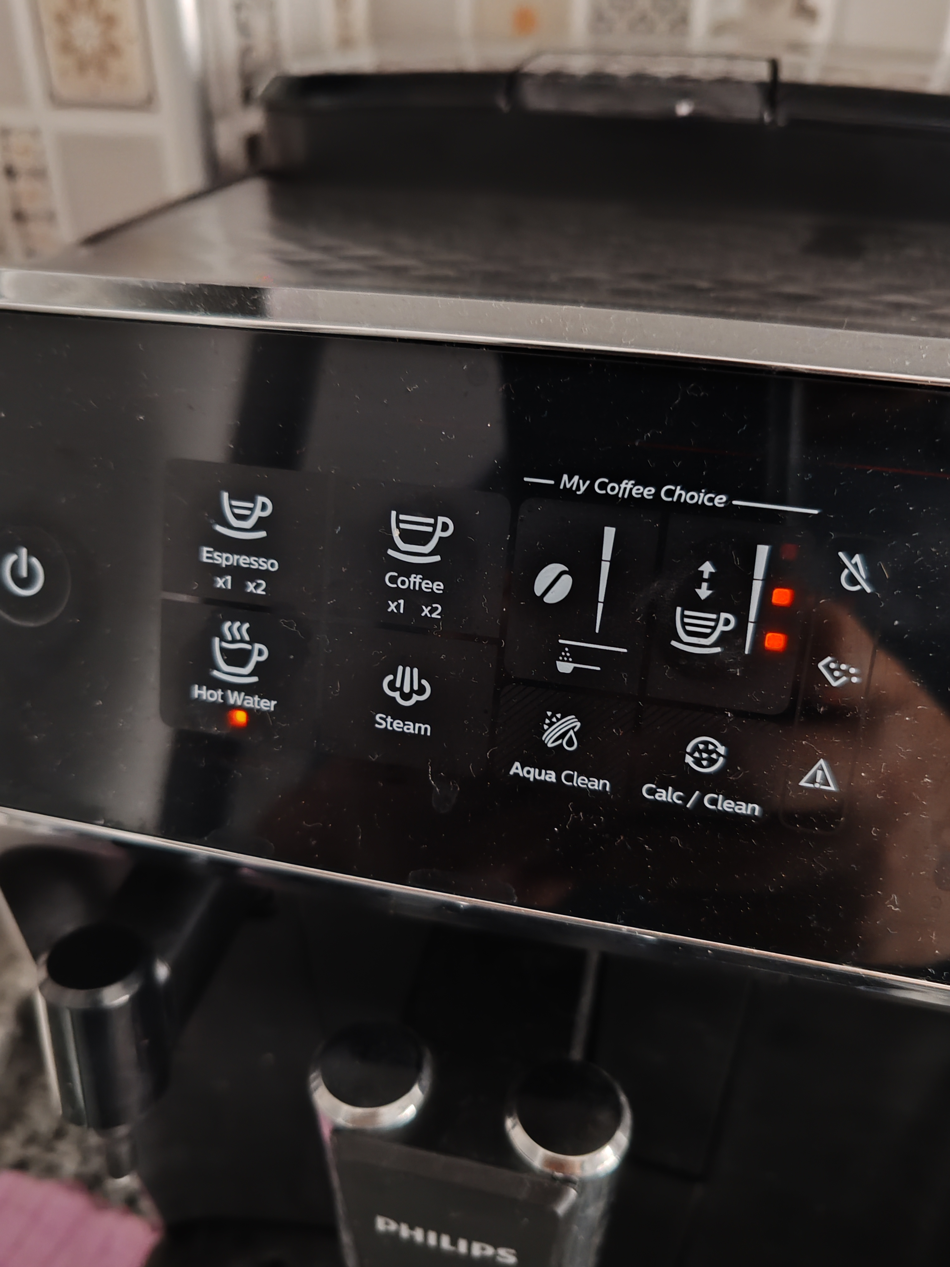

Sıcaklık ayarını yükseltmiş oldum video ile, köpük için de pratik bir çözüm olsa güzel olurdu.
Genele sormuş olayım, lattego 2231 ile kullandığınız tarifleriniz var mı? Ana ekranda çok seçenek yok malum.
Bu mesajda bahsedilenler: @suatcagdas
4 ay (5229 mesaj)
americano alternatifi için 300ml kupaya önce 150ml (2 ışık) sıcak su üzerine 3 ışık aroma ve 2 ışık kahve miktarı ile 120ml coffee modunda çekim yapın. kahve kreması bardak üzerinde kalıyor, tadım ve doygunluk olarak güzel bir sonuç çıkıyor.

4 ay (20317 mesaj)
Americano alternatifi için espresso olarak almak daha iyi değil mi?
4 ay (5229 mesaj)
büyük kupada biraz sulu kalıyor (yabancılar dilute diyor) kahve tadı pek fazla hissedilmiyor maalesef. americano tuşu varmı sizin makinada?
< Bu mesaj bu kişi tarafından değiştirildi suatcagdas -- 15 Şubat 2026; 17:2:41 >
Bu mesajda bahsedilenler: @fasakasa
4 ay (20317 mesaj)
Hayır yok
4 ay (5229 mesaj)
anladım, gerçi tuşu olanlarıda denedim sulu yapıyor americanoyu.
