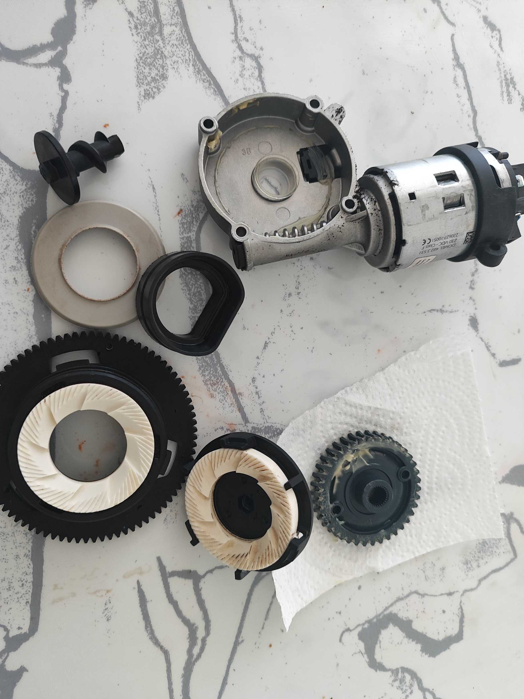

Süt ısıtması su sıcaklığı gayet güzel 90° buluyor şu sıcaklığı makinedeki test bölümünde gözüken süt sıcaklığını ölçmedim ama oda iyiydi sonradan posayi elime alınca kalın olduğunu farkettim ogutme ayarını oynadığım halde değişen bir durum yoktu hem kalın öğütüyor bende değirmeni komple söktüm temizledim 😃 bakalım geri toplayabilirsem duruma bakacağız

Değirmenin dişleri oldukça temiz ve sağlam duruyor. Benim çekincelerimden biri seramik değirmendi bu philipslerde, sizinki yoğun kullanıma rağmen gayet sağlam duruyor. Çekirdek ne kullanıyorsunuz hocam?
Kalibrasyonu bende videolardan öğrendim. Alet kendini nasıl kalibre ediyor bilmiyorum. Videoda reset atın kendini kalibre eder demişlerdi.
Bu mesajda bahsedilenler: @Vet.Emin
V
4 ay
dişliler temizledim güzelce ondandır ama aşınma çok yok evet bende farkettim dişliler iyi araya ot çöp mü sıkıştı acaba diye temizledim

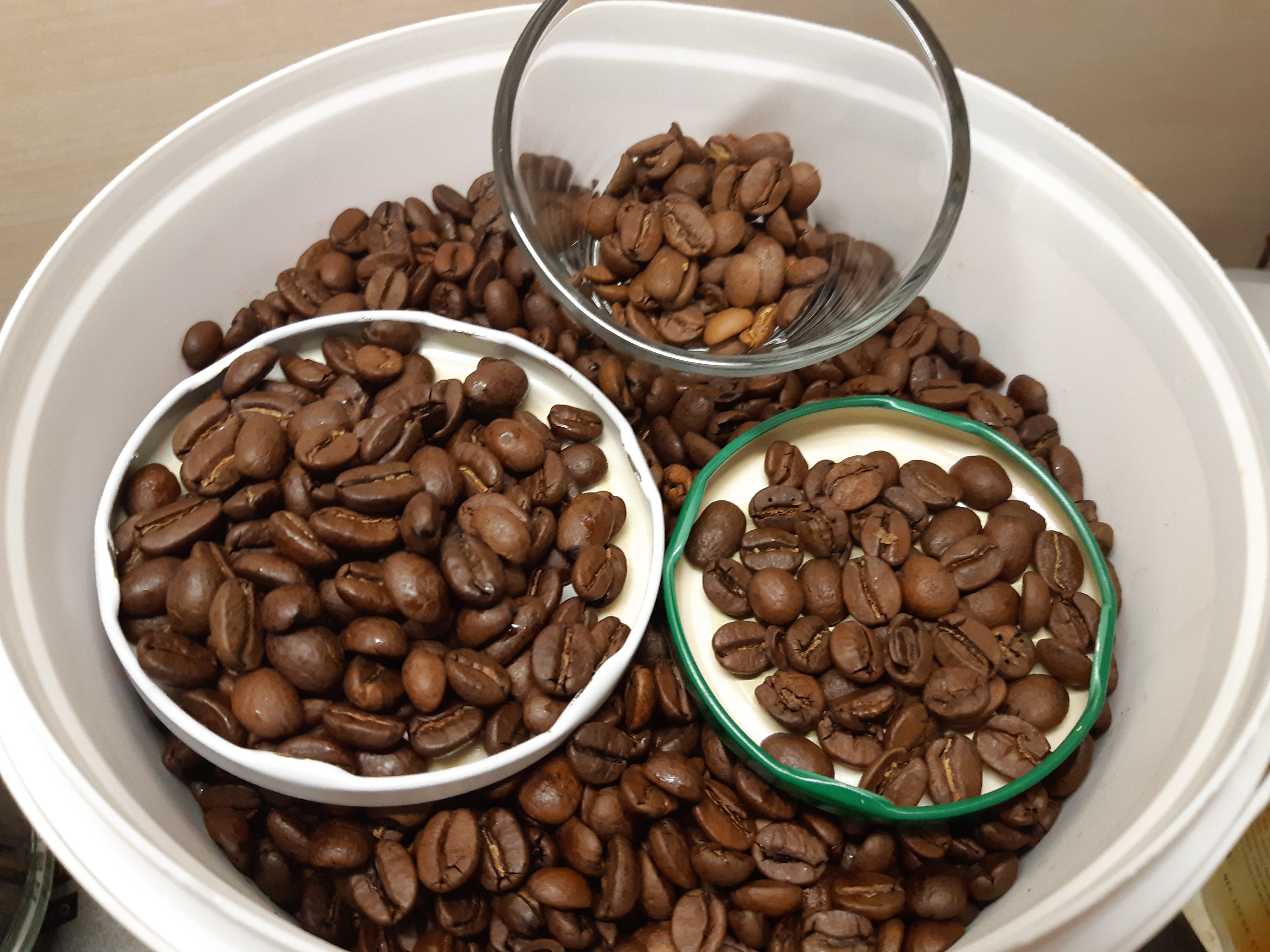

Ürünleri ben de denemek istiyorum fakat aşırı kavrum olunca içimi pek mümkün olmuyor. Bu sebeple riske girmiyorum. Zahmet olmayacaksa açıkta çekirdek varsa görsel atabilir misiniz?
4 ay
Makinede kırmızı espresso paketi var şu anda.
Burada hocam alttaki kovadaki çekirdekler kırmızı mehmet efendi espresso.
Beyaz kapaktaki mehmet efendi kolombiya.
Yeşil kapaktaki moliendo salerno.
Üsttekide camdaki butik orta kavrum, elimdeki en orta kavrum kahve.
Mehmet efendiler yarımşar kg pakette satılıyor olması lazım. Sütlü şekerli kahve içiyorsanız şans verebilirsiniz. Brezilyasında muhtemelen santos a2 çekirdekleri kullanılıyor olabilir, o sebeple türk kahvesi tadı almanız olası. Kolombiyası baya standart taze orta-koyu kavrum kolombiya kahvesi.
Espresso olarak mare mosso blendleride dengeli buldum. Makinede fena sonuç vermedi yanlız yanlışlıkla hazır öğütülmüş seçmişim, öğütülmüş geldi. Çekirdek paylaşamıyorum o sebeple. < Resime gitmek için tıklayın >
Şurda gene üst 2 moliendo espressolar, akttaki tchibo sicilya koyu kavrum.
Birkaç çekirdek daha var ancak hocam farklı üreticilerde farklı parti hatta farklı çuvallardaki ürünler bile oldukça farklı çıkabiliyor. O sebeple hepsini referans almak çok doğru olmayabilir.
Specialty dediğimiz hata/kusur oranı düşük, seçme çekirdek kahvelerle bu partileri kıyaslamak pek doğru olmayacaktır hocam ancak gene makineye koyarken baktınız eciş bücüş falso çekirdek varsa elle alsanız bile bir miktar olumlu etkisi olur.

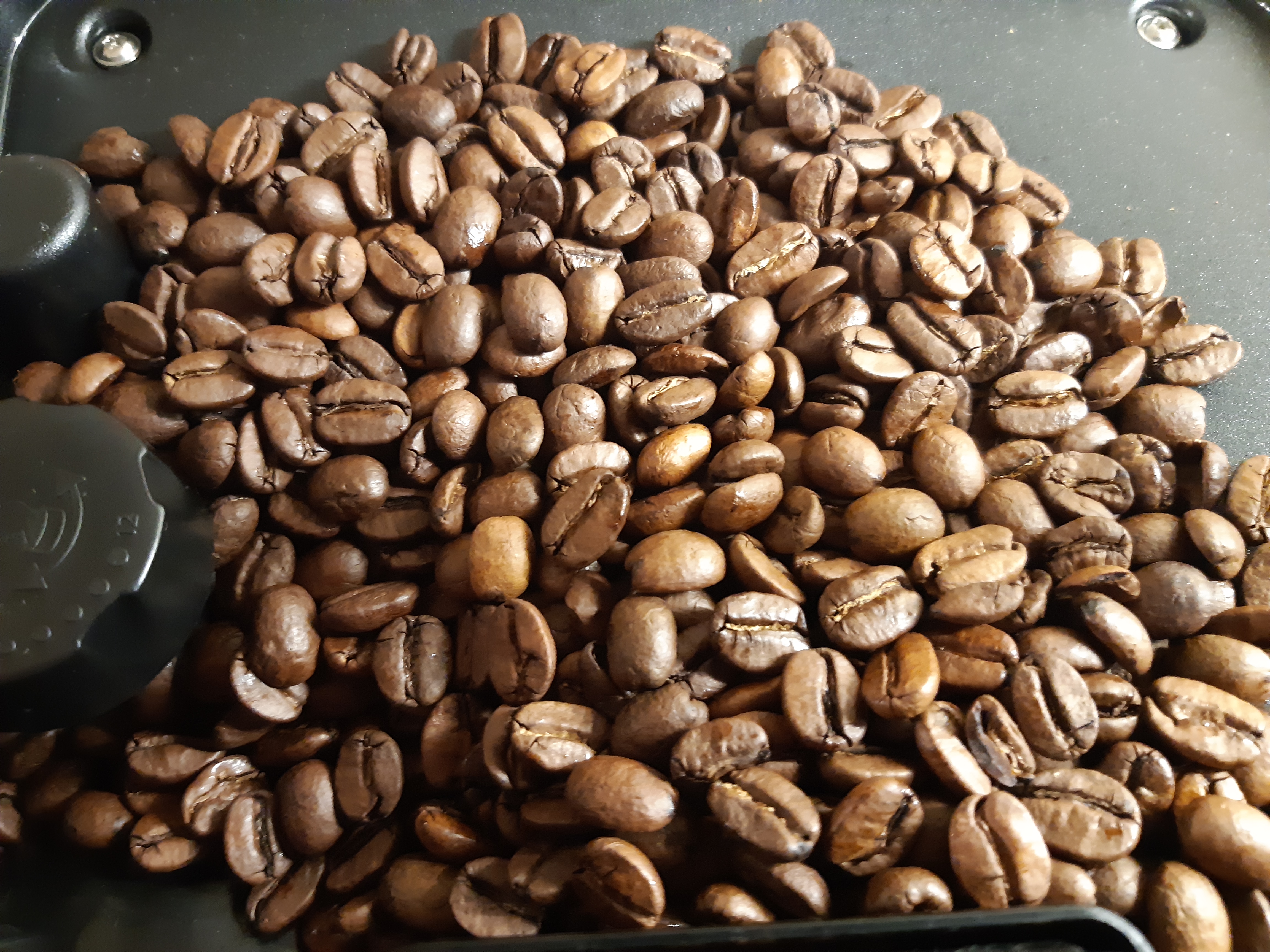

Bu paylaştıklarımdan en koyusu tchibo sciliya hocam, baya koyu, french-italian roast arası. Kimisine göre fazla koyu, ancak sevenide çok.
Moliendo espresso blendler, mare mosso espresso blendler ve mehmet efendiler etikette ve literatürde orta kavrum olarak geçiyor.
O sizin beğendiğiniz üstteki blonde guatemala oldukça açık kavrum aslında. Fotoda çok anlaşılmayabiliyor. Bu tip açık-orta kavrum kahveler otomatik makineler için pek randımanlı olmayabilir. Çelik el değirmeni bile oldukça zorluyor, makine öğütemeyebilir.
