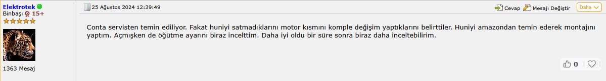

Yani bende emin olamadım doğrumu okudum anladım diye yanlış anlamışım sanırım pardon hocam. Daha inceltirseniz değirmen diş kırar muhtemelen.

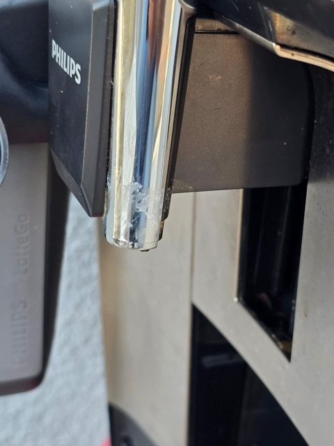

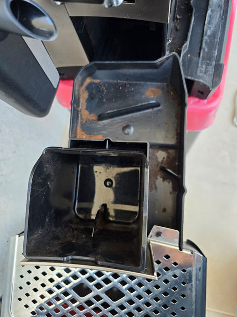

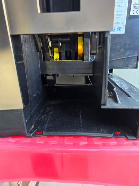

Merhaba arkadaşlar Philips 5400 Serisi Lattego cihazını kullanmaktayım 2 oldu şimdilerde süt köpürtmüyor bana bu konu hakkında çözüm önerisinde bulunabilirseniz çok sevinirim bugün makineyi komple dağıtıp temizledim teknik olarak becerim var bir parça değişmesi gerekli ise hangisi olduğunu biliyorsanız bilgilendirirseniz beni değiştirebileceğimi düşünüyorum.

Hazne kanalında birikim yoksa, sütünüz sulu değilse şu kısımda kaçak olabillir.
https://www.youtube.com/watch?feature=shared&v=0ycGrSb2I_I
Sıcaklık kalibrasyonundada problem olabilir hocam yanlız kalibrasyonu servis menüsünden tam görünmüyor sanırım. Servisler kendi kablosuyla saeco yazılımını kullanıyor olabilir. Yukarıda servis manueli paylaşılmıştı.

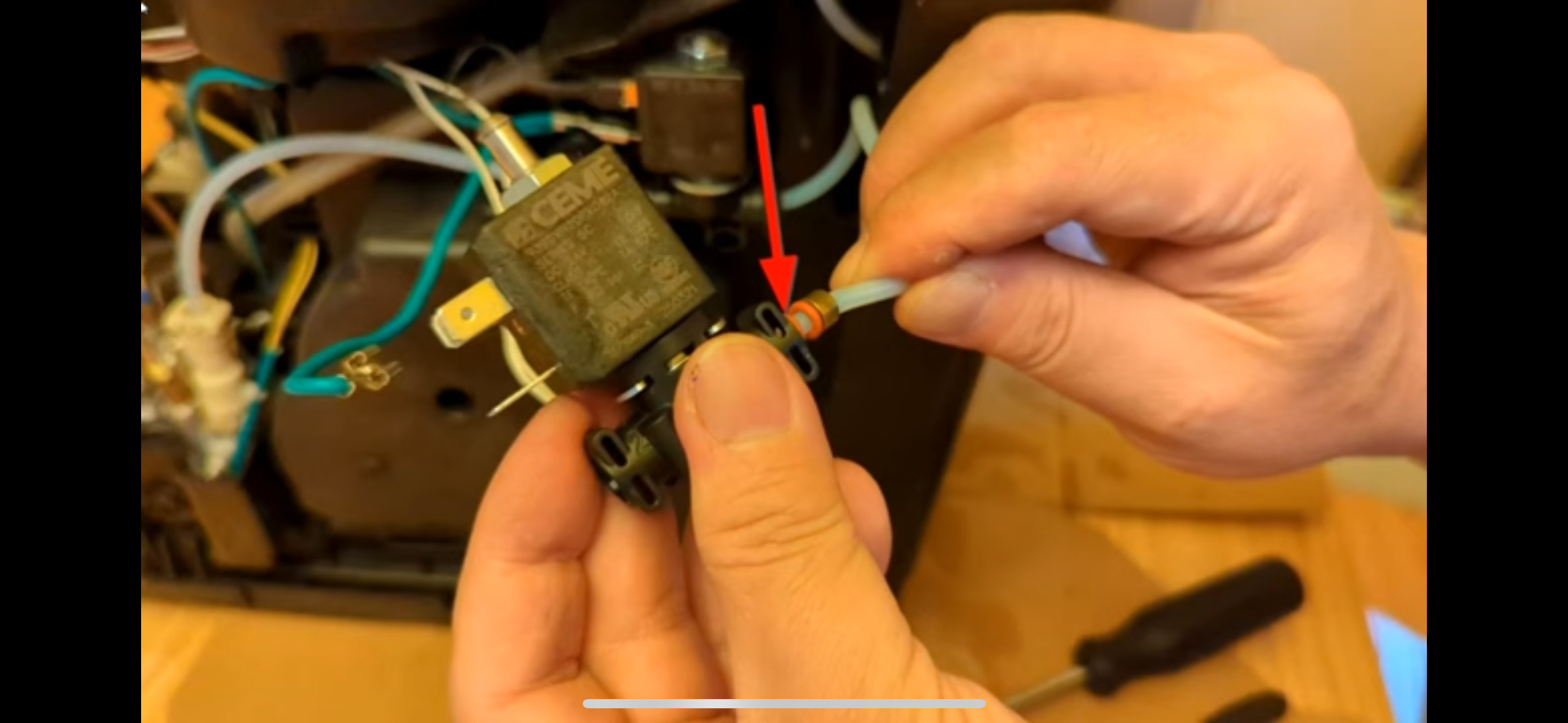

Hortumdan mı yoksa bu resimdeki parçadamı sorun bir anlasam attığım videoyu izleyebildiniz mi acaba bir gariplik var değil mi hortum veya bu parçadan sipariş verebileceğim bir yer var mı acaba adı ne diye geciyor..
Bu mesajda bahsedilenler: @onatba
dün
İzledim hocam videoyu ancak sorunun ne olduğunu nokta atışı sökmeden etmeden ölçmeden biçmeden videodan söylemek zor. Kaçakta olabilir, karttada sorun olabilir, kanalda tıkalı olabilir. Sıcaklık ve voltaj değerlerini diagonistik olmadan görmeden etmeden yorum yapmak zor. Yazılımsız sadece kaçak kontrolü yapabilirsiniz.
Şurada servis manuelinde yapabileceğiniz konttoller var bkz.
https://www.manualslib.com/manual/3338235/Philips-Ep-4300-Series.html?page=11#manual
İlk olarak fiziksel bir kaçak olup olmadığına dair emin olmanız lazım.
Makinede sorun olmayadabilir hocam belki sütle alakalı da sorunda olabilir.
Lattego haznesi kanalı temiz mi kontrol ettiniz mi?
O parça ceme solenoid valf hocam, düşük bir ihtimal onda da sorun olabilir.
Kireç temizliği yaptınız mı? Kireçtende yapabilir.

Tekrar söküp yan tarafı fiziksel bir kaçak varmı kontro sağlayacağım, süt herzaman kullandığım süt aorun olacağını sanmıyorum. Lattego haznesi kanallarına kadar kontrol sağladım temiz. Selonoid valf yada hortum bence tekrar kontrol sağlayacağım. Philips tabletler ile kireç temizliği var bakımı yaptım hatta bugün komple cihazı temizledim a’dan z’ye sökü dağıtıp kahve öğütücü kısmına kadar.

Tablet kireç temizlemez hocam, limon tuzu veya solüsyon lazım. Normalde su çok kireçli değilse filtre kullanımında kireç tutmaması lazım ancak genede hem hijyen hem temizlik açısından 3-6 ayda bir yapmakta fayda var.
Tablet temizliği hazneden sonra kahve nozuluna kadar olan kanalı ve demleme ünitesinin demleme kısmını temizler. Buhar kanalına faydası olmaz.
Kireç varsa solenoid takılmada yapıyor olabilir bu arada. O sebeple hazır solüsyonlarla yada limon tuzu ile bir iki kez kireç temizliği yapıp makineye reset atmayı deneyebilirsiniz.
Su ve buhar sıcaklığını tek tek ölçme şansımız yok, servisler yazılımla kontrol ediyorlar sanırım. 5400 serisinde servis menüsünden ayrıca kontrol ediliyormu bilmiyorum, servis menüsünden hata kodu kontrolü yapabilirsiniz muhtemelen. Servis menüsüne girip error kodlarını kontrol edin isterseniz öncelikle.
