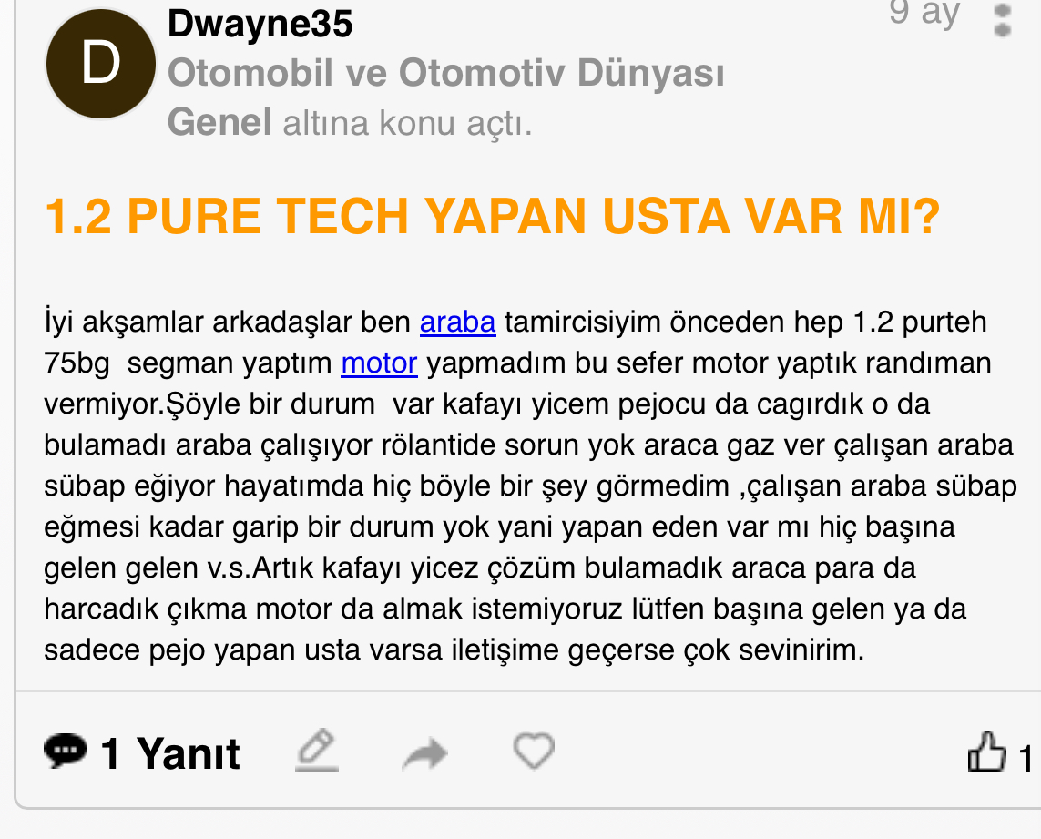

Hocam İzmir'de tamirciyim çok yaptım ama çoğunluğu turbosuz olandı ve yorumları okudum onların yağı 0-30 Yorumların çoğ boş muhabbet o kayış elbet yıprancak ve siz en iyi yağı kullanın garanti ne alaka ? .D
Zaten zamanla bozulan kırılan bir şey hiç yetkiliye kendinizi öptürmeyin gitmeyin haybeye kazık yersesiniz 1.2 ustası bulursanız kolay her şey kayışı değiştirmek 3 saat ya da 4 külbütor ve manifolt sökülüyor hepsi o .Yani garanti ile kayışın hiç alakası yok :D burada herkes maalesef her şeyi çok iyi biliyor sanki yetkili servis masrafını onlar vericek.

Geçenlerde birine chery st'si yatırım olursa fiyatlar düşmez demiş, aklıma o geldi. Fiyatlar düşecek dese elindeki arabayı nasıl satacak. Aynı hesap sanayici-yetkili servis durumu. Tabi ki de gitme diyeceksin
Garanti süresinde triger yıpranmaya bağlı değişecekse bedavaya değişiyor. Trigerden ötürü motor sıkıntısı yaşarsa yine garantiden devam. Garanti ile kayışın çok alakası var yani. Sen turbosuz 10 senelik araçlardan devam ustam
