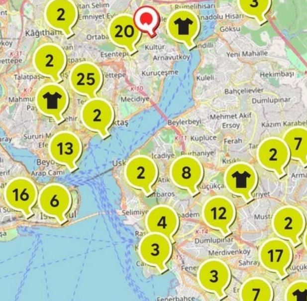

Qovala ile Kredi Kartı Kampanyalarını Kaçırmayın
Profile hangi kredi kartlarını kullandığınız bilgisini girip, harita üzerinde kategorilere göre kredi kartlarına hangi kampanyalar var görebildiğiniz uygulama Qovala. Örneğin restoran tarzı bir yer arıyorsunuz, kategoriden yemeği seçtiğiniz haritada yakınınızda veya belirlediğiniz bölgelerde, kredi kartlarınıza indirim, ekstra taksit, ekstra puan vb avantajlar var mı görebiliyorsunuz.
