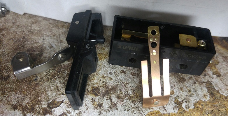

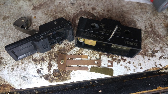

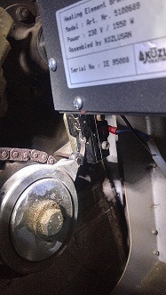

slimpel 25kW
kül boşaltma kapağının devirlerini sayan switch 'in anında yenisi bulunamadı, kırılan temas yayının acil onarımı.
