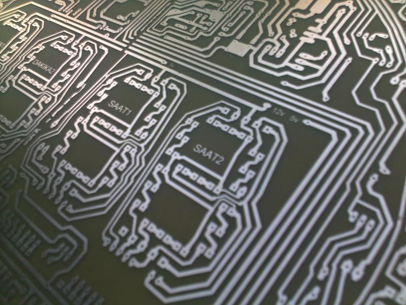

Şimdi yeni çıkan PCB, daha 5 dakika olmadı, malzeme delikleri bile delinmedi. PCB ebat 25 cm. x 25 cm.
Herkese iyi çalışmalar, Kolay gelsin...

13 yıl
Orijinalden alıntı: photos
usta arasında bir çizik olmuş sanki yolları kesiyor
13 yıl
Çizik değil, 2 parça kesim yapıldı. Lazer yazıcıdan A4 ebadında çıkıyor, Bildiğiniz gibi, A4 ebat = 20 cm. x 30 cm dir. Buradaki devre 25 cm x 25 cm. dir. 2 parça kesim, devre üzerinde birleştirildi. Tabii ki biraz daha dikkatli olunabilirdi veya Copy center lardan A3 ebat çıkartılabilinirdi, elimizde imkana göre davrandım. Devrede hafif bir kayma olmuş, önemli değil. Montajda yollar birleştirilir.
Herkese kolay gelsin...

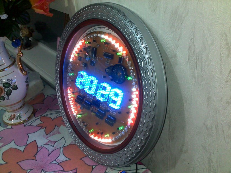

13 yıl
Evet... Saatin bitmiş son hali...
Bunlarda yeni üretilenler...
Bu da yeni imal edildi, 64 X 8 dotmatrix display hafiften sorunları var. Sorunları giderilince burada yayınlarım.
Herkese iyi çalışmalar , Kolay gelsin...
