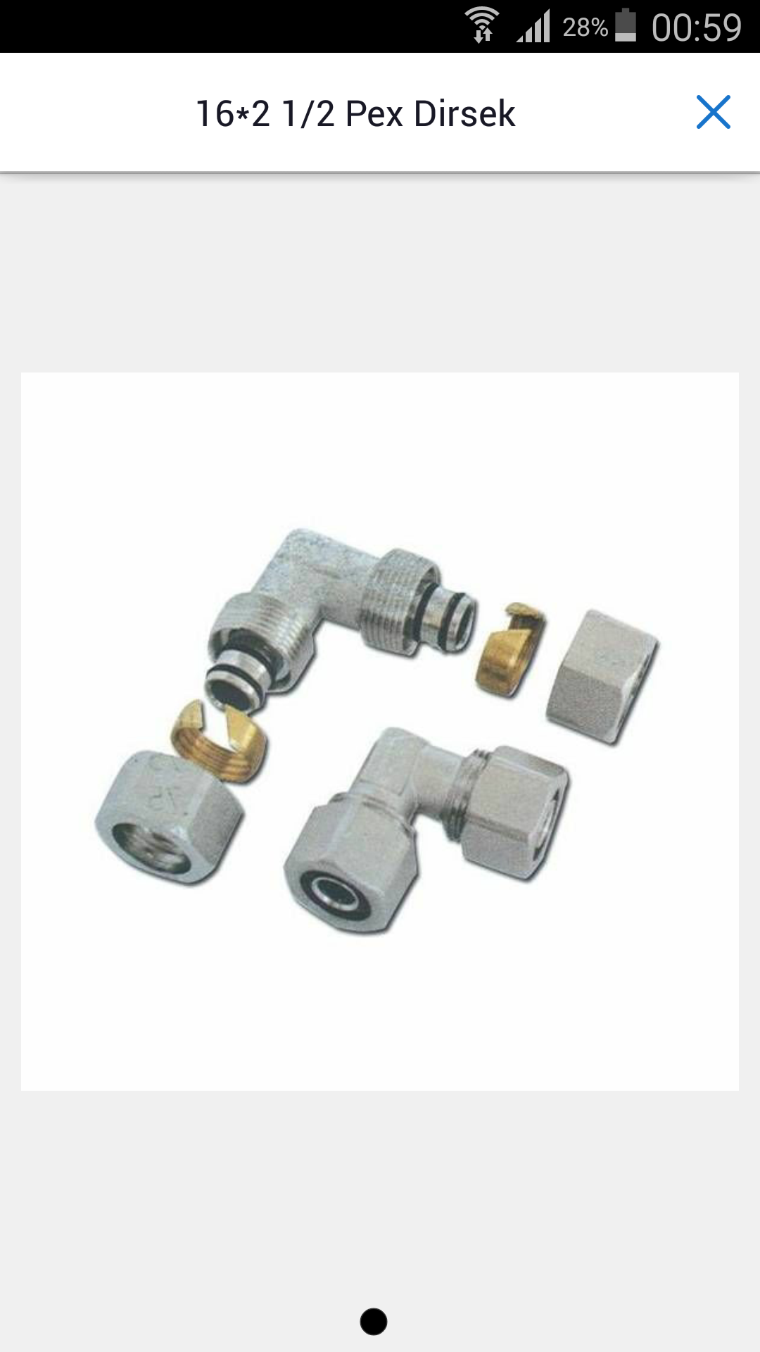

Merhaba hocam. Bugün peteği kendim değiştirdim. Ayrıca pex bir eklemek için nipel varmış pprc boruya gerek kalmadı

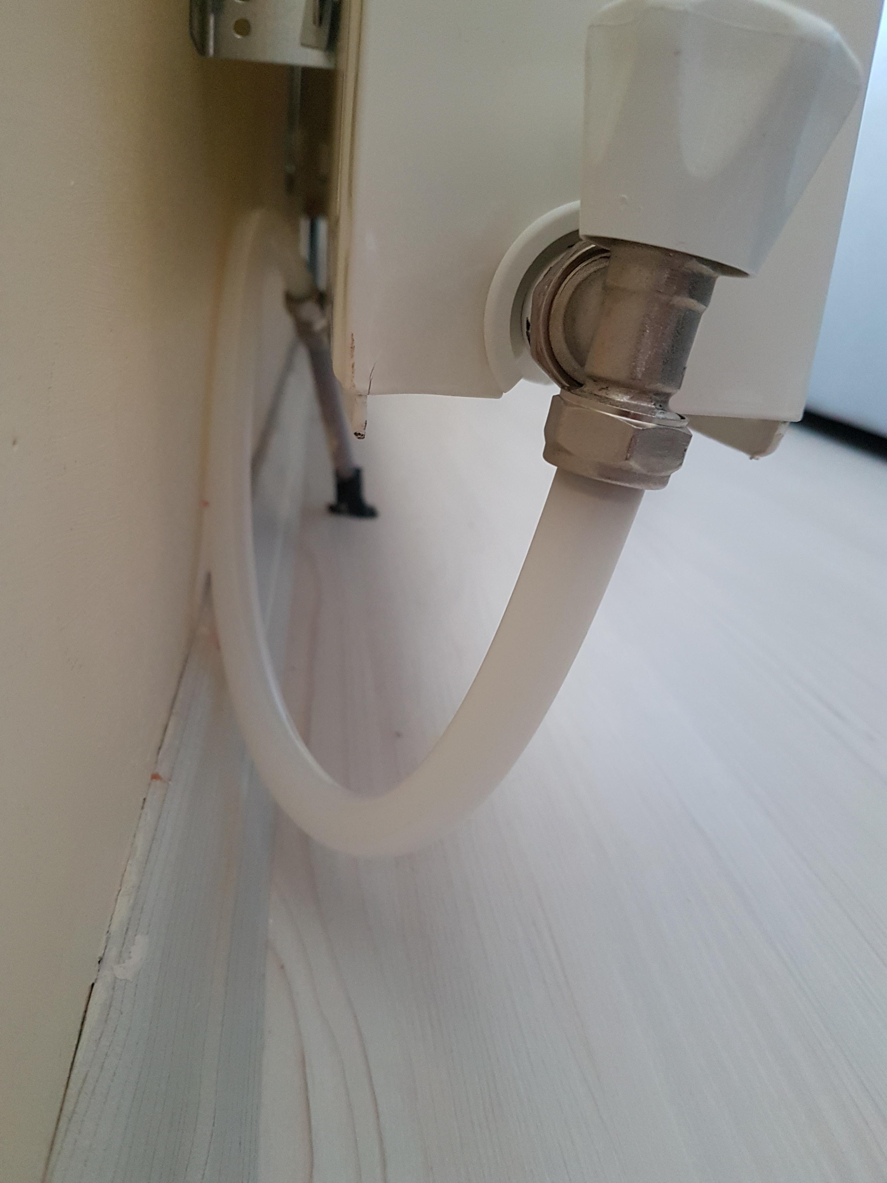

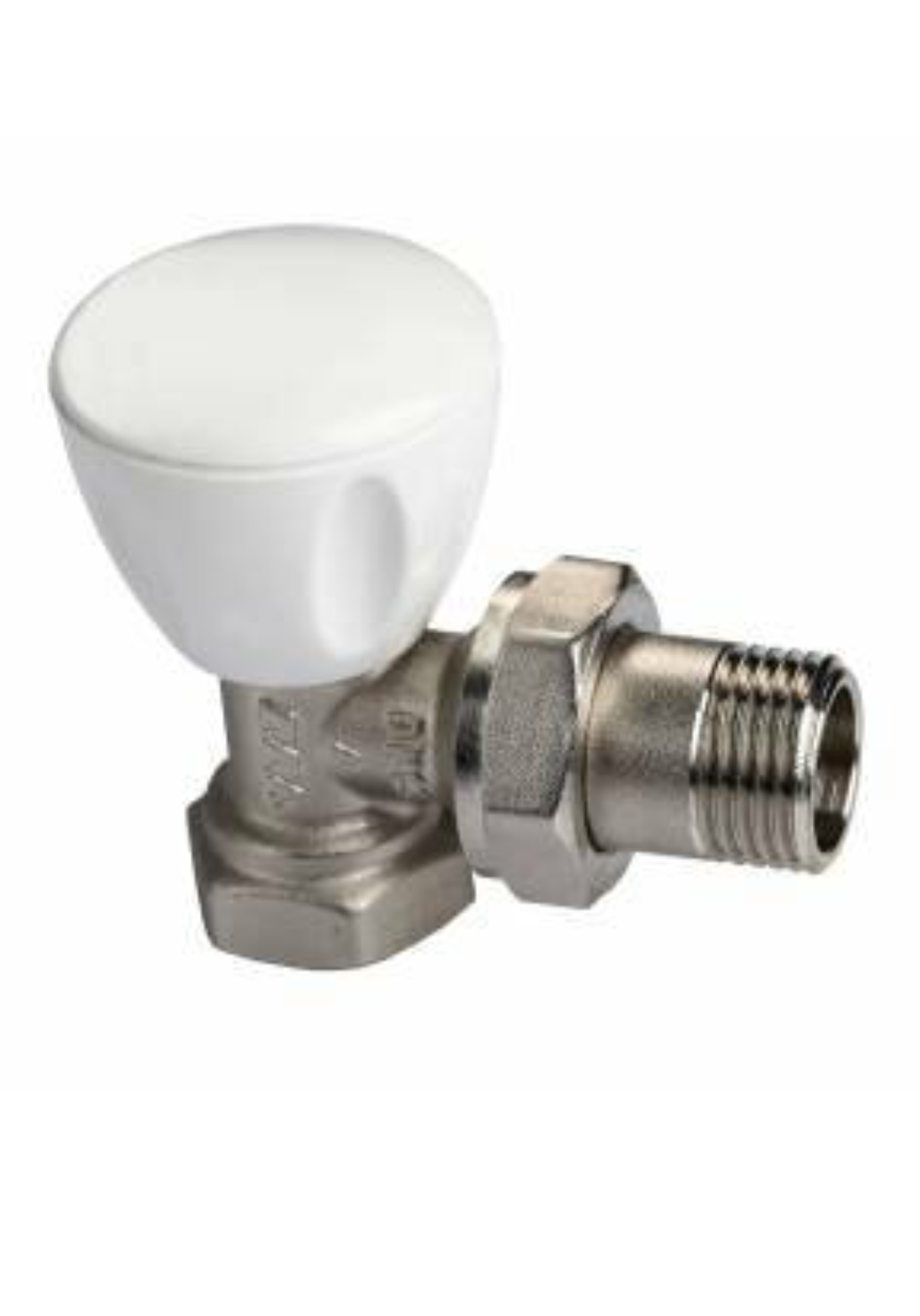

Bende evimdeki 2 peteği dd plus ile değiştirdim . Hatta boylarını abartıp 1.40tan 2.40 a çıkardım. Yükseklik 40 cm. Ancak ben mobil Borudan bağlantıyı aşağıdaki dirsekle yaptım . Çıkış vanalarını da değiştirdim. İç diş köşe vana yaparak direk dirseği vanayı bağladım. Görüntü olarak gayet güzel. Hatta görünmüyor bile. Tavsiye ederim.

Dirsek ekten haberim olsaydı onunla yapardım daha iyi olacakmış. Vanaların fotoğrafını atma şansınız var mı? Merak ettim.
Bu mesajda bahsedilenler: @:::xXx:::
8 yıl
Vanalar bu. Akşam eve gidince direkt bağlantılı halini de çekip atarım
