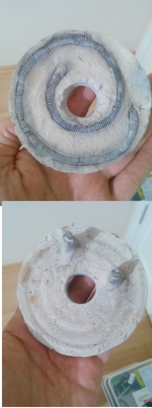

ilk resimde şeker kabını ısıtacak olan rezistans 650watt gücünde rezistansı sabitleyen ayrıca kısadevre yapmasını engelleyen çamurdan yaptığım tabla

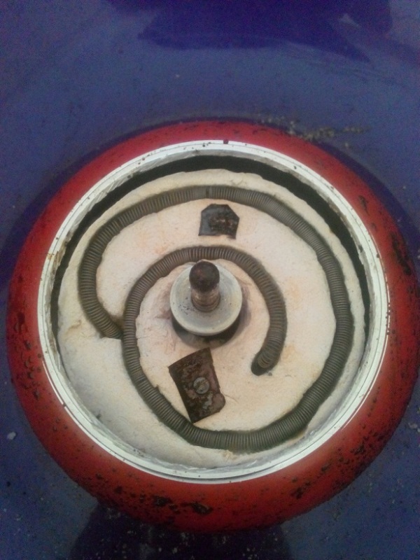

2. resimde rezistansı ve motorru ıçıne alan hazneyi görüyorsunuz(kırmızılı bölme) makinenin gövdesini oluşturuyor

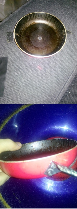

3.resim şeker haznesinin içini ve dışını görüyorsunuz çapı 120mm kalınlığı 2.5mm aliminyum malzemeden üretilmiştir kenarlarına 2 adet kanat ekledim bu kanatların görevi şeker haznesinden erimiş olarak çıkan şekerleri rüzgar yaparak yukarı doğru yönlendirmesi ve toplma kolaylığı sağlaması
