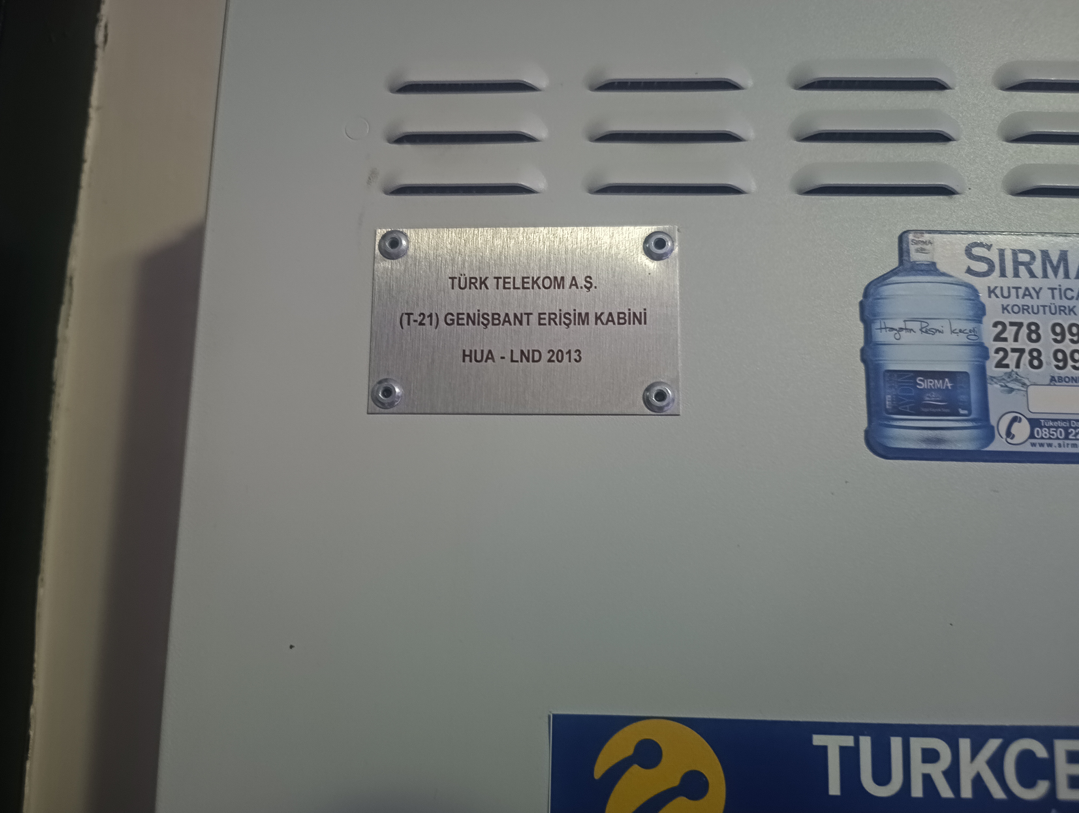

Şu
Şu kabin fiber kabini midir
geçen yıl (10351 mesaj)
vdsl2 kabini yani eski fttb sistemi, 100 mbps ye kadar alabilirsin.
