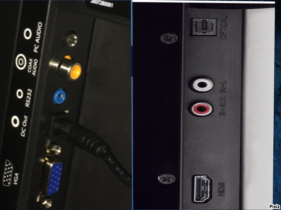

Sorunu doğru yere mi yazıyorum bilmiyorum ama yardımınıza ihtiyacım var. Soldaki televizyonu sağdaki soundbara bağlamak istiyorum. Nasıl bir kabloya ihtiyacım var. Link verirseniz sevinirim. Cevaplarınız için şimdiden teşekkür ederim
4 yıl (146 mesaj)
Merhaba, 7 ay önce sormuşsunuz yeni görebildim. Sorununuzu çözmediniz ise yardımcı olmaya çalışırım?
4 yıl (51 mesaj)
Yapamadım. Soundbarı sattım. 😊 teşekkür ederim sağolun
