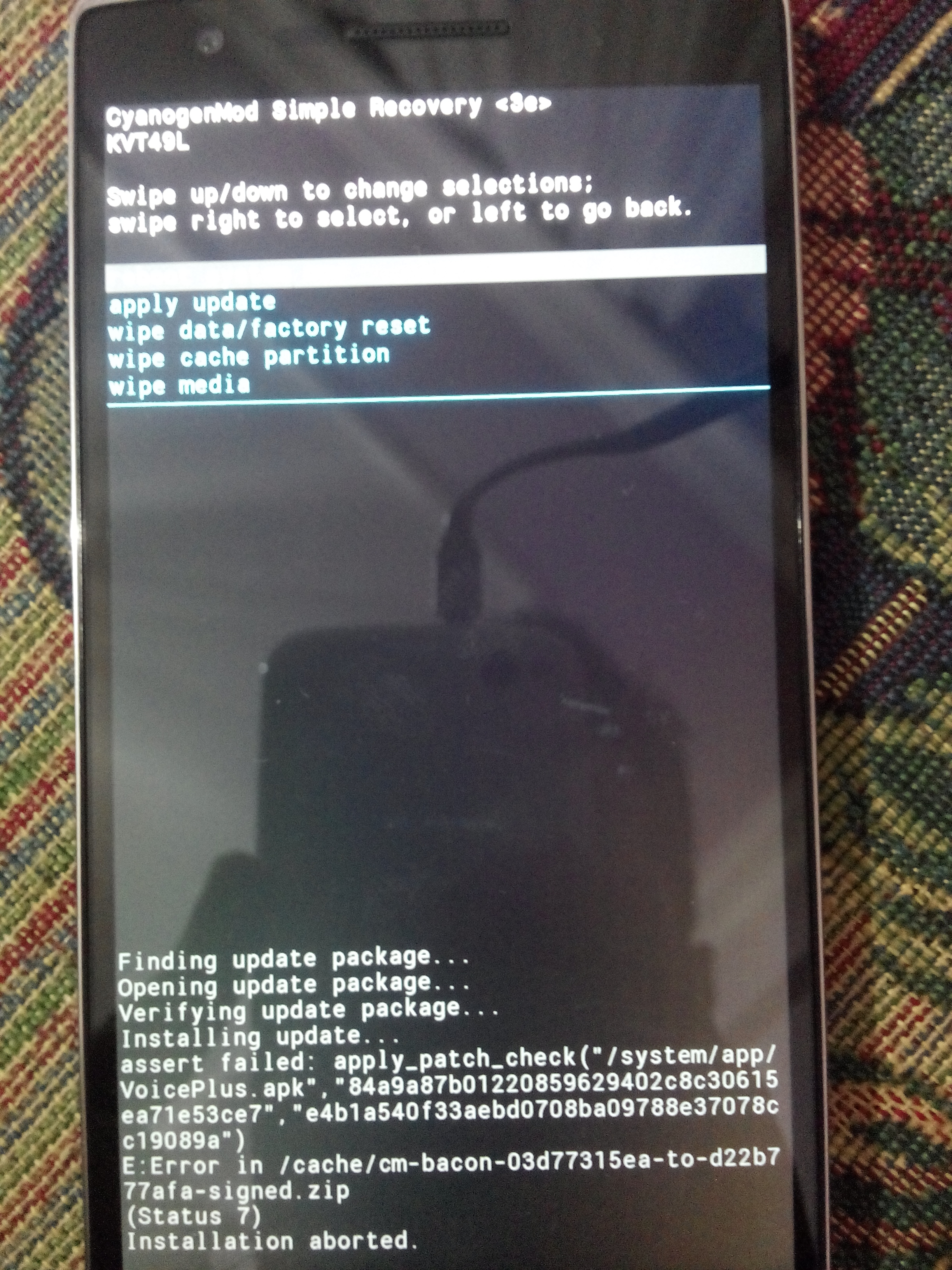

Yahu 64gb versiyonu getirttik. Kullanmaya basladim. Güncelleme yapiyorum yükleniyor tam acilacakken Recovery moda giriyor. Reboot system now ile yeniden baslatiyorum ama yine ayni güncelleme uyarisi verip tekrar ayni şeyler basima geliyor sebebi nedir ?
Hatalı update olduğunu söylüyor CWM romun orjinalini bulup CWM ile yükleyin veya flashlayın.

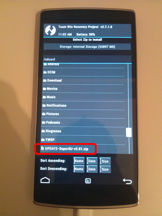

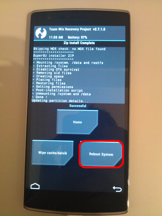

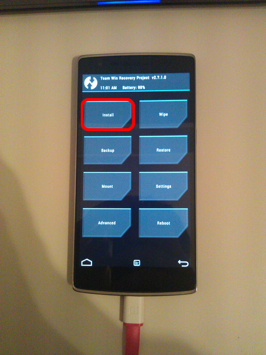

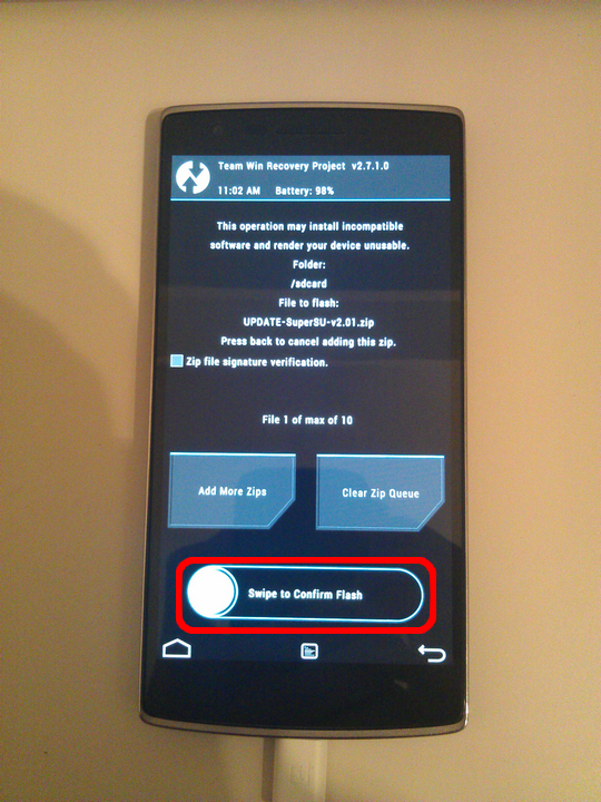

Root yapma islemi:
6- Telefon kapali iken bu sefer önce "ses azaltma dügmesi" ve birakmadan "acma kapama dügmesine" basin ve ekranda oneplus logosu gelene kadar bekleyin.
Daha sonra tuslari birakip bekleyin, recovery ekrani gelecek.
Resimlerdeki gibi dosyayi secip kurulumu yapin ve daha sonra telefonu yeniden baslatin.

11 yıl (99 mesaj)
Arkadaşlar https://download.cyanogenmod.org/?device=bacon bu linktekilerden en üsttekini kurdum telefona ama google store yok telefonda ne yapmam lazım. Bi yardım ederseniz çok makbule geçecek
